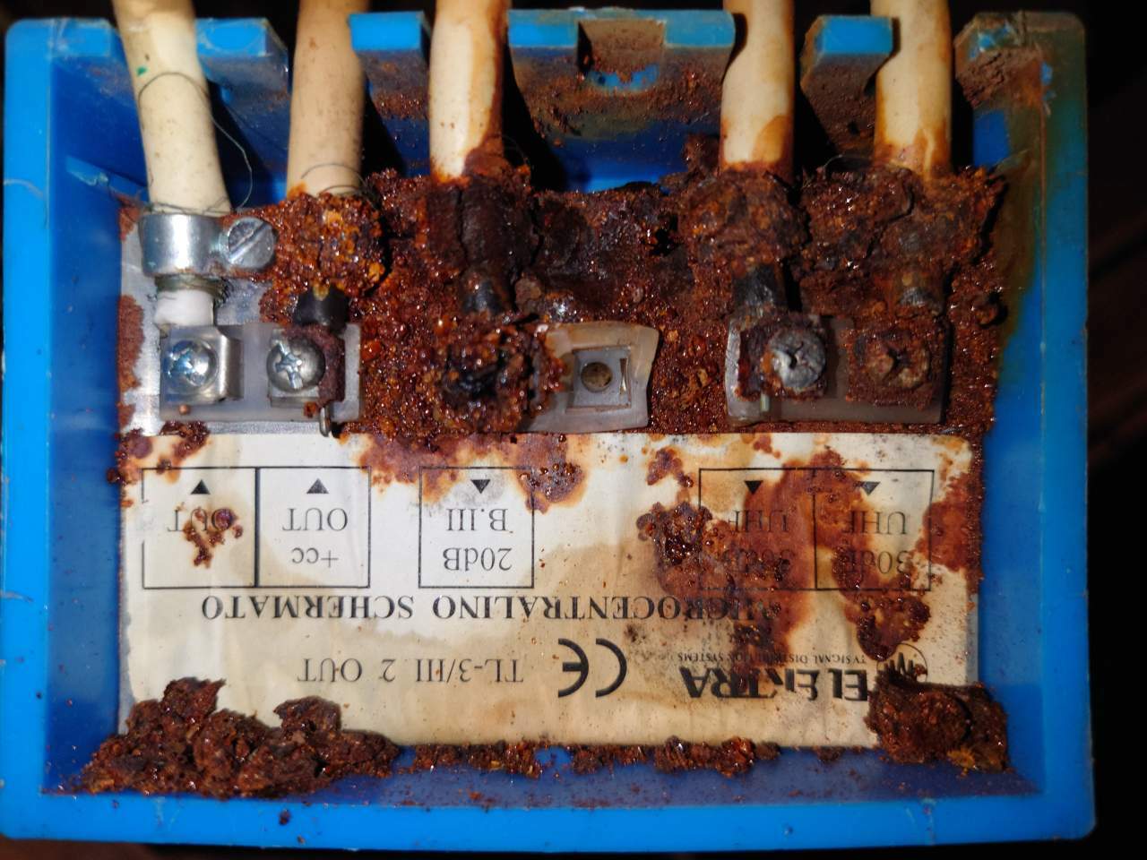

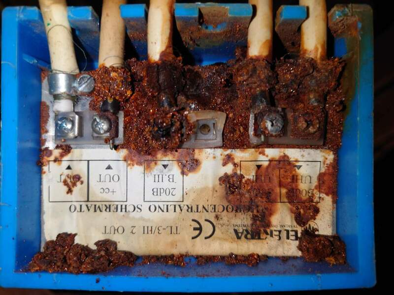

avventuriero Inviato 1 Febbraio 2025 Autore Condividi Inviato 1 Febbraio 2025 Link al commento https://melius.club/topic/23781-tv-si-vede-solo-senza-alimentatore-antenna-ma-solo-6-canali/#findComment-1424405 Condividi su altri siti Altre opzioni di condivisione...
jackreacher Inviato 1 Febbraio 2025 Condividi Inviato 1 Febbraio 2025 @avventuriero ecco, come ti dicevo è l'amplificatore, ma non c'entra niente col guasto a casa tua, è il semplice invecchiamento alle intemperie, sarebbe utile qualche foto dell' antenna Che sarà anch'essa molto malridotta. . . Prima di toccare qualsiasi cosa devi togliere alimentazione al trasformatore dell'ampli, e staccare tutte le spine alimentazione tv e/o decoder. Link al commento https://melius.club/topic/23781-tv-si-vede-solo-senza-alimentatore-antenna-ma-solo-6-canali/#findComment-1424415 Condividi su altri siti Altre opzioni di condivisione...
