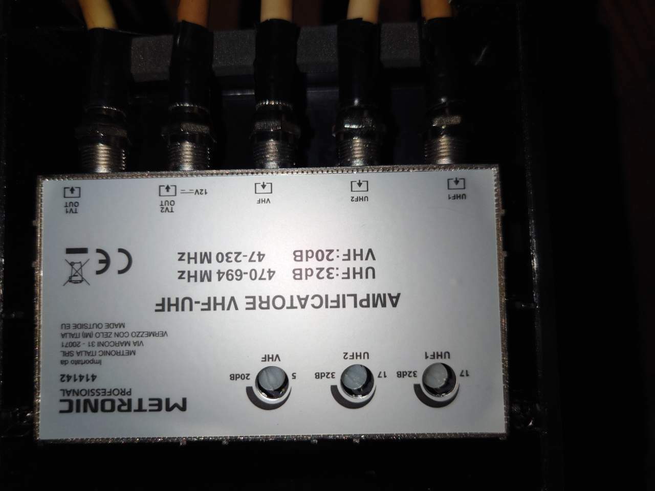

avventuriero Inviato 1 Febbraio 2025 Autore Condividi Inviato 1 Febbraio 2025 In zona quello più completo ce ho trovato è questo che allego in immagine. Ma ha una sola uscita TV anziché 2. In tal caso vendono anche uno sdoppiatore. Allego anche immagine di esso. Ditemi se con le specifiche del vecchio amplificatore posso usare questo nuovo. Link al commento https://melius.club/topic/23781-tv-si-vede-solo-senza-alimentatore-antenna-ma-solo-6-canali/page/2/#findComment-1424478 Condividi su altri siti Altre opzioni di condivisione...
jackreacher Inviato 1 Febbraio 2025 Condividi Inviato 1 Febbraio 2025 30 minuti fa, avventuriero ha scritto: Ditemi se con le specifiche del vecchio amplificatore posso usare questo nuovo Certamente lo puoi usare ma devi vedere se i due out del "vecchio" vanno a due prese distinte o se una va all'alimentazione. Quante prese ci sono in casa? . Puoi collegare l'ampli ad un solo cavo che scende e splittare dentro casa. L'alimentatore dovrebbe dare la possibilità di mandare il "segnale" anche ad una presa antenna. . Ps: ovviamente ci vogliono i "connettori" adatti. Link al commento https://melius.club/topic/23781-tv-si-vede-solo-senza-alimentatore-antenna-ma-solo-6-canali/page/2/#findComment-1424508 Condividi su altri siti Altre opzioni di condivisione...

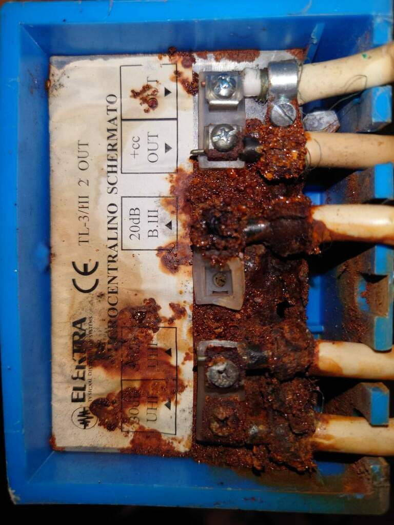

avventuriero Inviato 1 Febbraio 2025 Autore Condividi Inviato 1 Febbraio 2025 Eccolo di nuovo il vecchio: cc OUT va al piano terra, appartamento mio suocero con alimentatore antenna OUT val piano primo, mio appartamento. Link al commento https://melius.club/topic/23781-tv-si-vede-solo-senza-alimentatore-antenna-ma-solo-6-canali/page/2/#findComment-1424535 Condividi su altri siti Altre opzioni di condivisione...
jackreacher Inviato 1 Febbraio 2025 Condividi Inviato 1 Febbraio 2025 3 minuti fa, avventuriero ha scritto: cc OUT va al piano terra, appartamento mio suocero con alimentatore antenna OUT val piano primo, mio appartamento. Devi splittare necessariamente qui allora, all'uscita dell' amplificatore ci colleghi lo splitter da attaccare ai due out . . Ps: ti stai avvalendo dell' elettricità di tuo suocero 😉 Link al commento https://melius.club/topic/23781-tv-si-vede-solo-senza-alimentatore-antenna-ma-solo-6-canali/page/2/#findComment-1424540 Condividi su altri siti Altre opzioni di condivisione...
