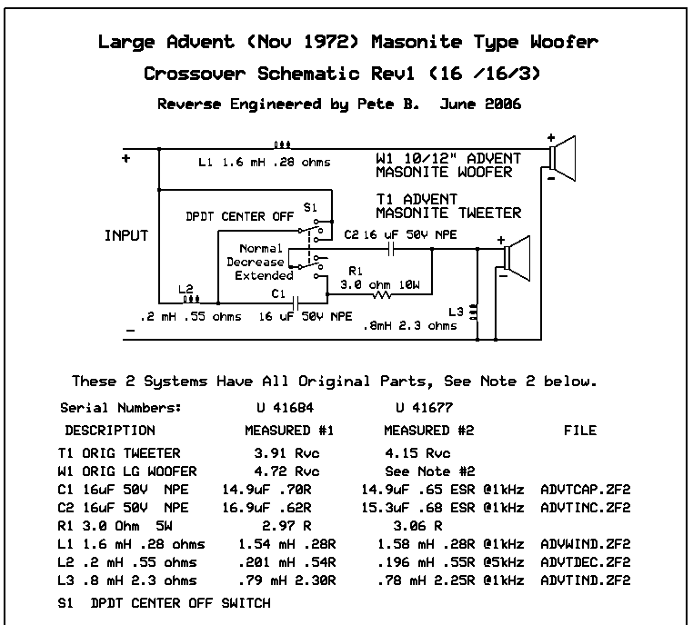

Bisogna trovare lo schema x-over, il tw potrebbe essere previsto in fase o in controfase
non ho trovato lo schema della 3002, nella 'large Advent' che è simile il tw è collegato in fase
https://melius.club/topic/23801-quesito-tecnico-advent-3002/#findComment-1425255
