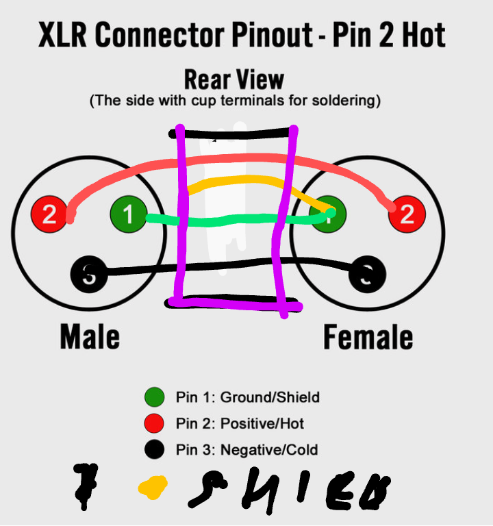

Suonatore Inviato 2 Aprile 2025 Autore Condividi Inviato 2 Aprile 2025 Il 09/03/2025 at 15:30, jackreacher ha scritto: Ciao, è rivolto a me il quesito? Se si: Fare tutta la linea sbilanciata con cavo doppio schermo come Sommer Cable galileo (mk2) utilizzando i due poli centrali per il + , la calza più interna per il polo - e la calza più esterna come schermo collegato solo al - lato partenza cavo, è molto meglio di usare "semplice" microfonico con il polo + (2), - (3) e schermo (1) con ad una estremità un adattatore da XLR a single ended che così funziona da scadente sbilanciato. Provare per credere... riprendo l'argomento in quanto oggi mi è arrivato il Sommer Cable galileo e volendo assemblarlo per una linea bilanciata (perché avrò un finale bilanciato ) e tenuto conto che le connessioni bilanciate Spectral adottano questo standard: 3+ 2- come mi consigli di collegare i conduttori e gli schermi? Anche in questo caso, si deve tendere ad avere la capacità più bassa possibile? Grazie Link al commento https://melius.club/topic/23831-tra-pre-e-finale-8-metri-di-cavo/page/5/#findComment-1478663 Condividi su altri siti Altre opzioni di condivisione...
jackreacher Inviato 2 Aprile 2025 Condividi Inviato 2 Aprile 2025 39 minuti fa, Suonatore ha scritto: Spectral adottano questo standard: 3+ 2- Ciao, quindi Spectral inverte i poli 2 e 3? Non si possono "invertire" con uno switch? Che amplificatore stai prendendo con ingressi XLR? Link al commento https://melius.club/topic/23831-tra-pre-e-finale-8-metri-di-cavo/page/5/#findComment-1478689 Condividi su altri siti Altre opzioni di condivisione...
Suonatore Inviato 2 Aprile 2025 Autore Condividi Inviato 2 Aprile 2025 Adesso, jackreacher ha scritto: Che amplificatore stai prendendo con ingressi XLR? Spectral DMA 150 Link al commento https://melius.club/topic/23831-tra-pre-e-finale-8-metri-di-cavo/page/5/#findComment-1478691 Condividi su altri siti Altre opzioni di condivisione...
jackreacher Inviato 2 Aprile 2025 Condividi Inviato 2 Aprile 2025 6 minuti fa, Suonatore ha scritto: Spectral DMA 150 Devi verificare se su entrambi il polo + è il pin 2 o il 3. Se sia nel pre che nel finale sono entrambi uguali (come credo) il problema non sussiste Link al commento https://melius.club/topic/23831-tra-pre-e-finale-8-metri-di-cavo/page/5/#findComment-1478693 Condividi su altri siti Altre opzioni di condivisione...
Suonatore Inviato 2 Aprile 2025 Autore Condividi Inviato 2 Aprile 2025 Adesso, jackreacher ha scritto: Devi verificare se su entrambi il polo + è il pin 2 o il 3 Ho pure il pre Spectral, quindi do per scontato che adottino il medesimo standard di collegamnto Link al commento https://melius.club/topic/23831-tra-pre-e-finale-8-metri-di-cavo/page/5/#findComment-1478695 Condividi su altri siti Altre opzioni di condivisione...
jackreacher Inviato 2 Aprile 2025 Condividi Inviato 2 Aprile 2025 11 minuti fa, Suonatore ha scritto: Ho pure il pre Spectral, quindi do per scontato che adottino il medesimo standard di collegamnto Credo anch'io, come ho precisato poco prima. Se hai preso il Galileo con doppio schermo, dovresti utilizzare lo schermo più esterno collegato da entrambe le parti al polo 1 ed i fili dei due colori diversi uno per il polo 2 e l'altro per il polo 3 entrambi i capi e cavi. Lo schermo più interno andrebbe saldato assieme allo schermo più esterno soltanto al connettore F che verrà attaccato al pre (ovviamente su entrambi i canali) ma deve essere tagliato in modo che non tocchi nulla (nemmeno l'altro schermo) nei connettori M (ampli). Link al commento https://melius.club/topic/23831-tra-pre-e-finale-8-metri-di-cavo/page/5/#findComment-1478701 Condividi su altri siti Altre opzioni di condivisione...
