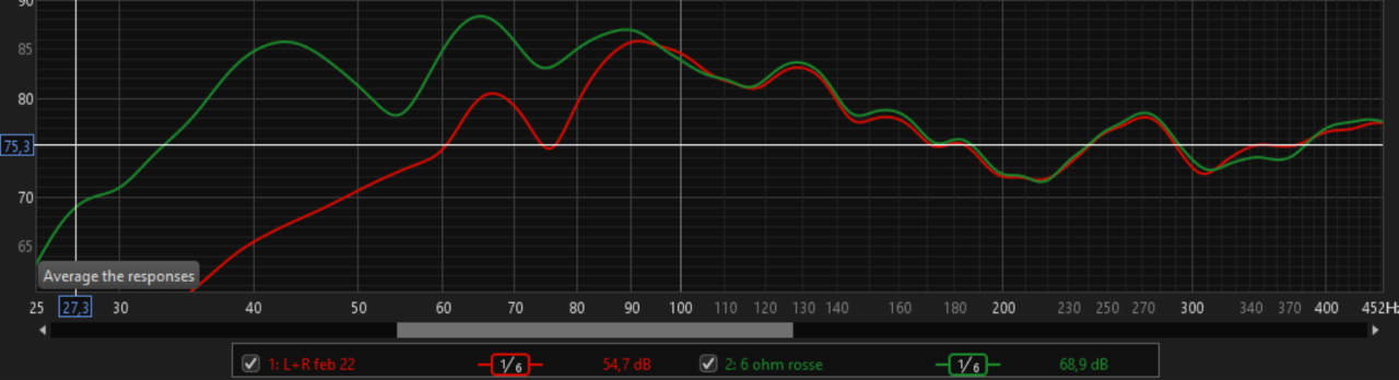

Dubleu Inviato 18 Marzo 2025 Condividi Inviato 18 Marzo 2025 @widemediaphotography fraintendimento, icepower1200as1 pilota i satelliti medio+tweeter passivi. 40 minuti fa, widemediaphotography ha scritto: La domanda che ti pongo che senso avrebbe destinare ad un TWEETER la stessa potenza di un medio o medio basso? comprai da rougeaudiodesign(che è aperto)un finale 3 canali 3 x icepower1200as1 ai primi 2020 felice ma volevo di più da pilotaggio di due torri con faitalro12" più sub ho tenuto la parte alta medio seas excel e tweeter scan speak revelator passato da torri passive ad alta passiva e va due 12" passivi, via il sub. Dentro 15" audiotechology Aggiornamento del finale da Ruoge con lo stesso chassis Quello comprai, quello uso. e' l'impianto secondario.acceso 6.30 di mattino 22 di sera se non di più. Mutazioni. Ma tanto nc500 lo provai per mesi nella parte alta, moscio, moscio. Dare ad icepower1200 3,5 o 4,2 volt in ingresso il suono è moscio , moscio. Link al commento https://melius.club/topic/23898-diffusori-attivi-multiamplificazione-powersoft/page/13/#findComment-1465437 Condividi su altri siti Altre opzioni di condivisione...

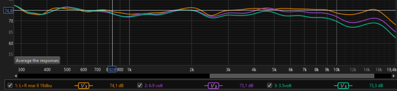

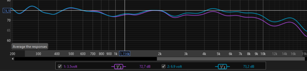

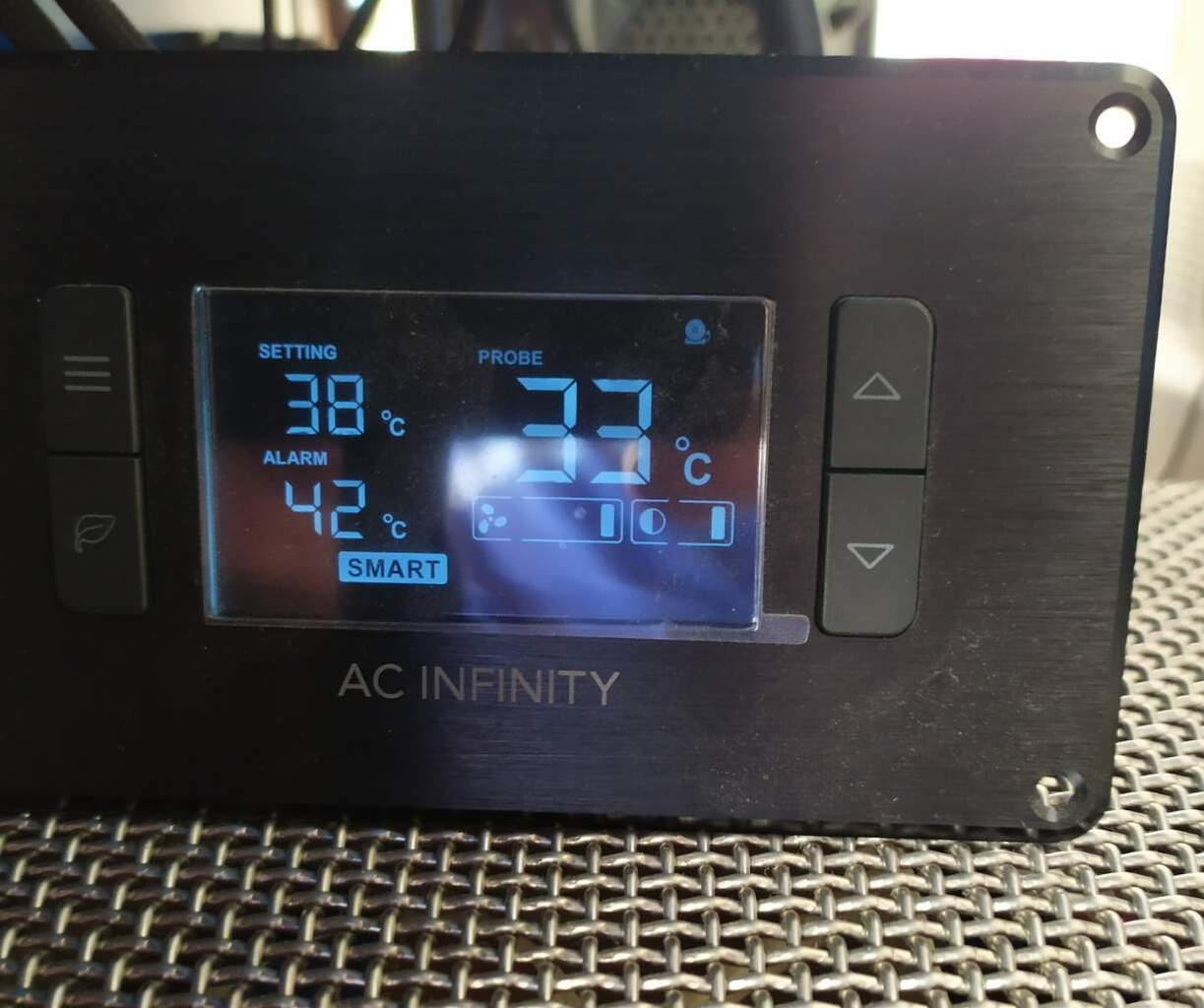

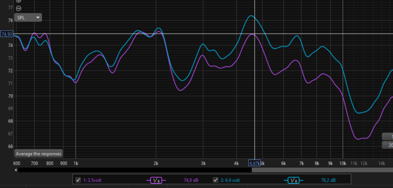

Dubleu Inviato 18 Marzo 2025 Condividi Inviato 18 Marzo 2025 https://modushop.biz/site/index.php?route=product/product&path=210_272&product_id=200 un modulo per parte sui dissipatori, uno in centro o meglio appeso sul frontale, magari di spessore 10mm unica ventola noctua 120mm. temperatura controllata, i 33 gradi li devi tenere https://acinfinity.com/equipment-cooling/controller-1-pre-set-thermal-trigger-for-usb-fans-and-devices/?srsltid=AfmBOorBwVZrkJ15GPh10MyX2kUrkWaZ6I8ENnP7rcUo0qGYJqcJRu9G se stai sempre fresco suonerà freddo, ovvero come appena acceso se si scalda perde db 6 canali metterai di puù sotto torchio di me i finale. Meglio almeno 5 volt, i 4.2 suoneranno più moscietti Link al commento https://melius.club/topic/23898-diffusori-attivi-multiamplificazione-powersoft/page/13/#findComment-1465489 Condividi su altri siti Altre opzioni di condivisione...

Dubleu Inviato 18 Marzo 2025 Condividi Inviato 18 Marzo 2025 @widemediaphotography o questo: https://modushop.biz/site/index.php?route=product/product&path=172_235&product_id=175 metti i 3 moduli in piedi distanziati magari con i loro dissipatori. Sfrutta lo spazio il più possibile per dividerli Unica ventola noctua da 120 e ac infinity e sei apposto. 33 gradi e ventola al minimo con il cavo che ralletna ala velocità il più possibile. Esci già basso di volt e girerà si e no. Io con 4 h omesso une rete metallica da griglie sopra, o magari prevedi areazione di passaggio. Basta un non nulla. Link al commento https://melius.club/topic/23898-diffusori-attivi-multiamplificazione-powersoft/page/13/#findComment-1465537 Condividi su altri siti Altre opzioni di condivisione...
