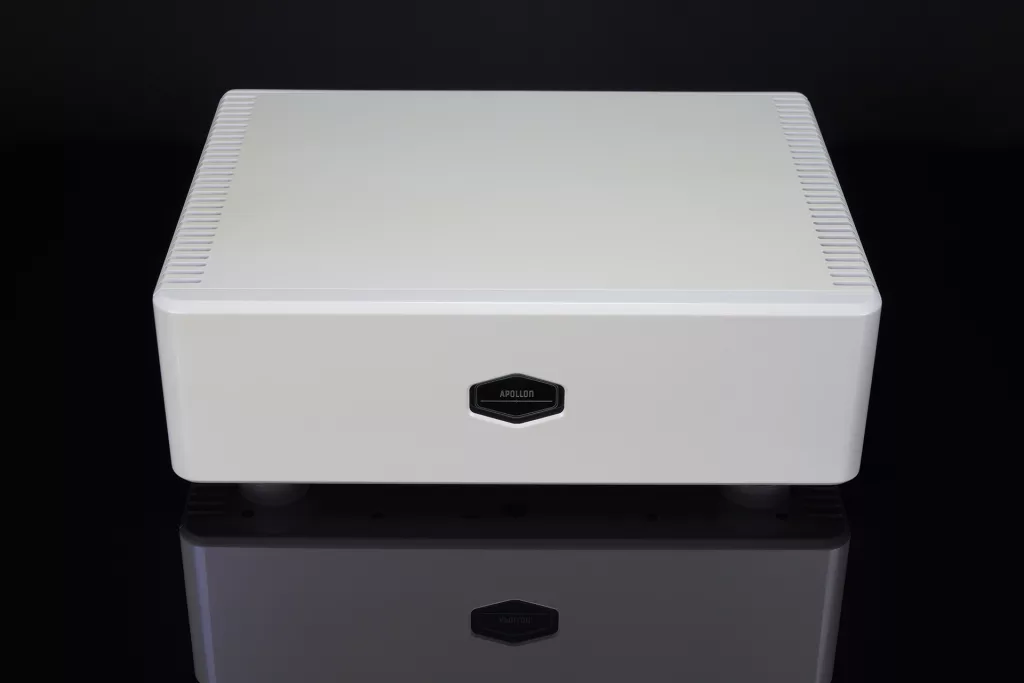

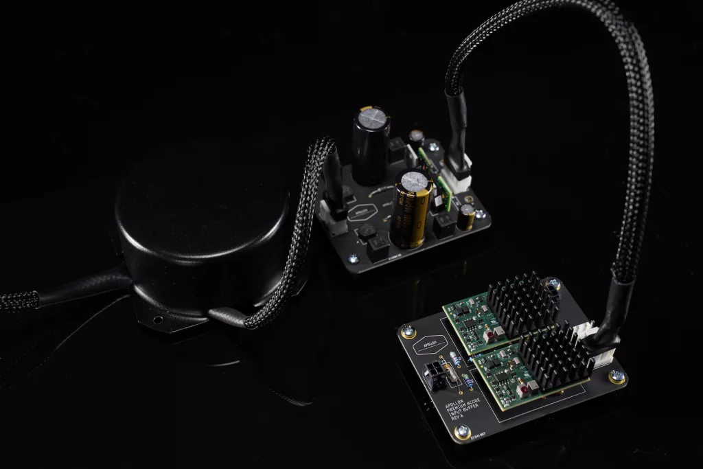

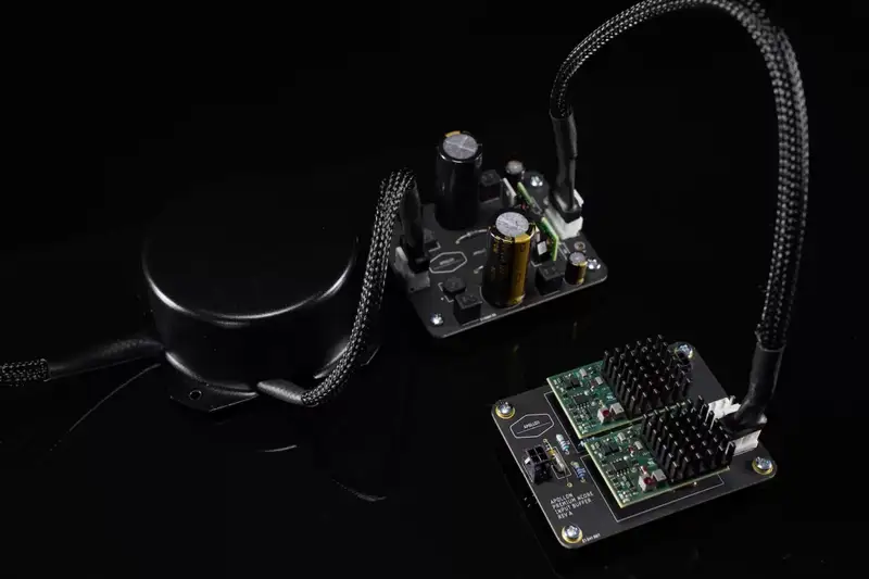

Dufay Inviato 19 Marzo 2025 Condividi Inviato 19 Marzo 2025 1 ora fa, widemediaphotography ha scritto: É roba a cui sei altamente allergico... un audio-pc allo stato dell'arte, con OS ottimizzato, Alimentazione lineare a bassissimo rumore, porta USB Isolote, controllo attivo della temperatura, Zero noise, schermo HD touch, DAC interno, Masterizzatore lettore DVD/CD, multi boot, multi player, scocca schermata in carbonio, rippaggio vinili, multi controllo remoto, ecc. ecc... Roba da nerd. Preferisco dedicarmi all'ascolto e alla valutazione. Sarò strano ma mi piace più che guardare evacuare Link al commento https://melius.club/topic/23898-diffusori-attivi-multiamplificazione-powersoft/page/17/#findComment-1466508 Condividi su altri siti Altre opzioni di condivisione...
