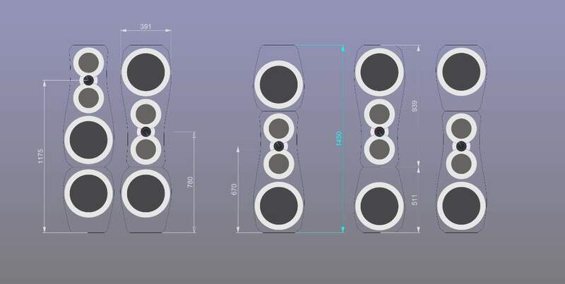

widemediaphotography Inviato 9 Aprile 2025 Autore Condividi Inviato 9 Aprile 2025 40 minuti fa, domenico80 ha scritto: insisto , per i non alieni come Dubleu e Grisulea : 2 vie performante e filtro passivo Realizzando 2 moduli indipendenti e aggiungendo un passivo, hai un 2 vie dove poter aggiungere un sub differente o 2 Woofer, oppure W+S, secondo lo schema allegato (valutare lo schema e non il design, per il quale ci sta ancora un oceano da attraversare) Link al commento https://melius.club/topic/23898-diffusori-attivi-multiamplificazione-powersoft/page/38/#findComment-1484484 Condividi su altri siti Altre opzioni di condivisione...

domenico80 Inviato 9 Aprile 2025 Condividi Inviato 9 Aprile 2025 @joe845 lascia fare ............ io sò pescatore pian piano e con pazienza li allamiamo entrambi x un due vie ibrido , passivo il tweeter e sul basso .......... li lasciamo divertire Ah , io ho tutto pronto , disegni , intendo Link al commento https://melius.club/topic/23898-diffusori-attivi-multiamplificazione-powersoft/page/38/#findComment-1484489 Condividi su altri siti Altre opzioni di condivisione...
