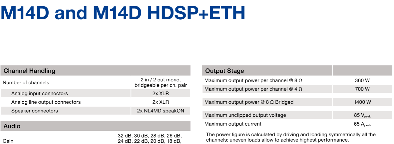

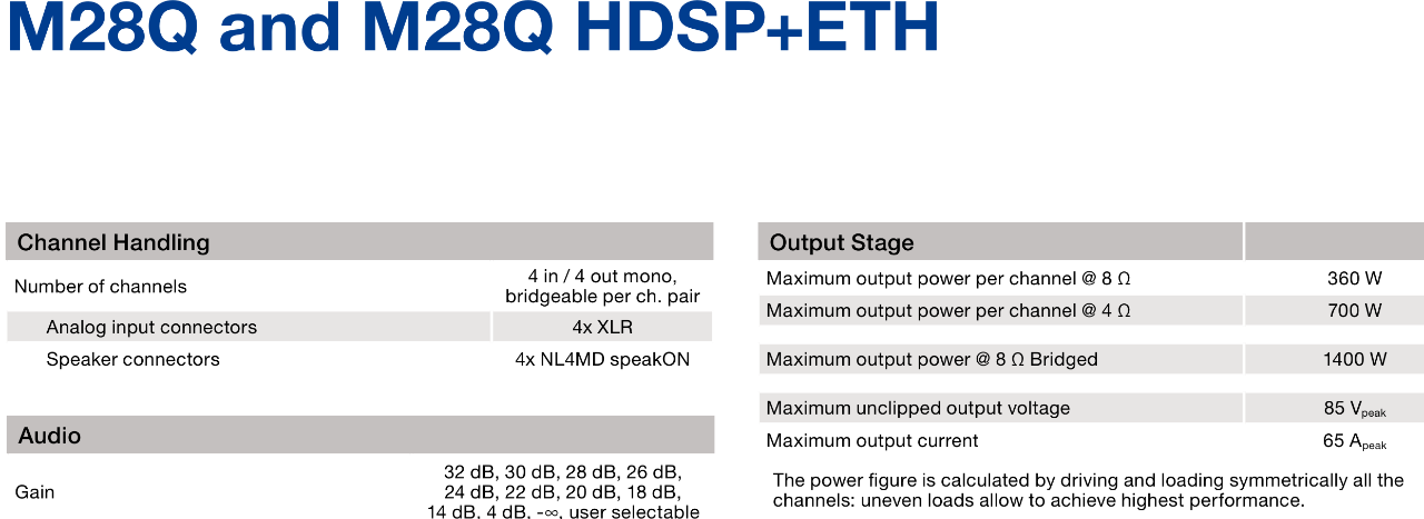

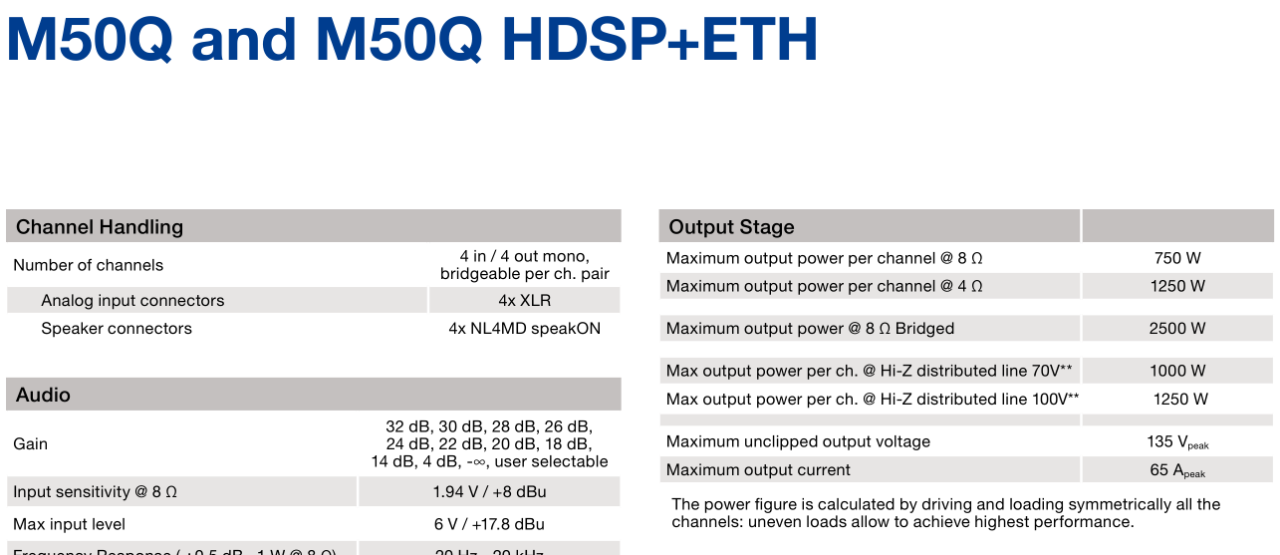

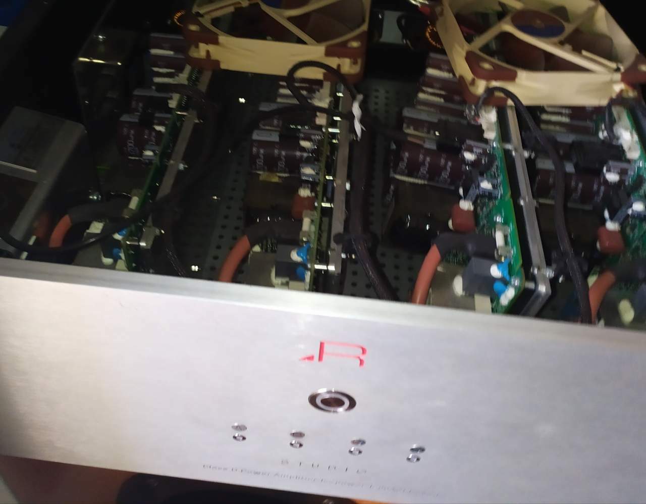

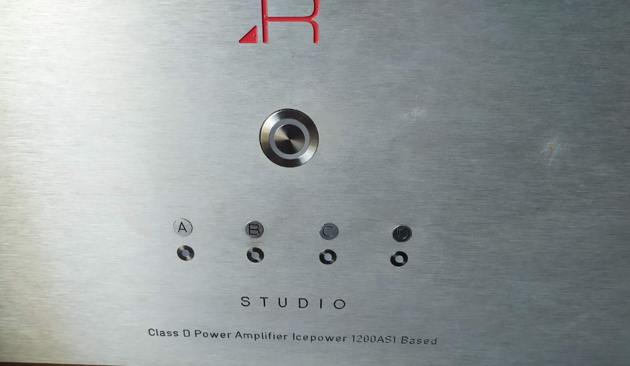

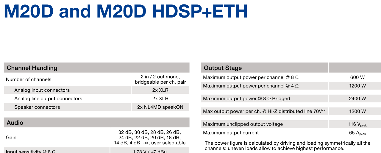

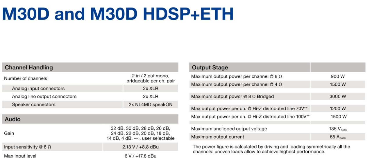

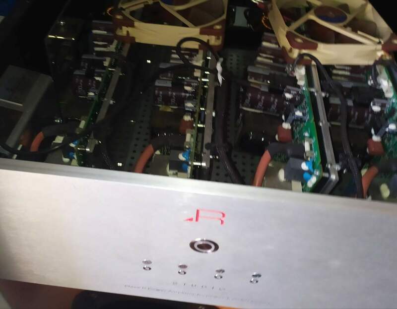

Dubleu Inviato 15 Marzo 2025 Condividi Inviato 15 Marzo 2025 Correggo@widemediaphotography Un icepower1200as2 per i bassi? Si fino ai 40hz e non più di un 25cm, woofer classico, nulla di professionale senza doppia guida d'onda. Un icepower1200as2 non ti guida due woofer per canale da 6 pollici della sica. https://www.dibirama.it/altoparlanti-hi-fi/mid-woofer/sica-6h1-5cp-8-z004037-detail.html Questo sica, due per cassa e icepower1200as2 con i 600watt impulsivi canale si siede. Hai impulsivi si 600watt canale sui 4ohm ma in realtà sono 135rms sui 8 ohm...ma alternati fra i due canali..o 270 sui 4ohm. Guarda la scheda il modello AS1 ha 270watt continui su un canale, AS2 li ha 135 watt 4ohm RMS sui due canali... 67.5watt RMS sui 8 ohm...dove vuoi andare... Contatta Rougeaudiodesign https://www.rougeaudiodesign.com/1200as2 sono pochi, sono a temperatura controllata di scheda a 25 gradi. Basta un attimo e perdi potenza. In un sistema di multiamplificazione devi garantirti che tutti i finali eroghino uguale e restino in temperatura controllata senza perdere db per via della modifica della temperatura. Icepower ti toglie 2db canale come ridere, che sono 4 nella parte bassa se li usi e dimezza la potenza in un battito di ali. Anche dentro lo stesso case devi controllare la temperatura, da me le noctua, con il 4xicepower1200as1 4x1250watt 4ohm, parte a raffreddare tramite controllore smart a infinity sui 33 gradi. Non supera mai i 38 all'interno del case. Ma i moduli scaldano ben di più. Se passi i 38 gradi perdi 2db a canale. Una infinita, se hai più case questo è ancora più problematico da gestire. Un 3 vie usi un case come il mio metti due icepower1200as1, uno per woofer e magari un nc502mp su un medio come il Seas excel, un nc252mp bel tweeter. Poi se usi componenti home ci sta che fai tutto con meno... Il ragionamento detto che per cominciare fai così o cola..non sta in piedi.. Che fai butti poi? Fai il definitivo subito. Icepower1200as2 non muove a dovere due sica da 6 a doppia onda come sopra. Misurerà a dovere, scenderanno a 40hz in non moltissimo volume ed a misure sei apposto ma in realtà non ti daranno impatto, nulla. Figurati te se usi un 25 o un 30 come il faitalpro 12hp1010. La doppia onda è ottima in ascolto ma prevede potenza in gestione visto i magneti ed il tipo di tecnologia già usato anche sui 6 pollici sica.. Due di loro hanno superficie radiante come un 22cm e prestazioni massime sui 114.. Non fare un progetto tirato... Come ampli non concludi...con un icepower1200as2 ma solo con due 1200as1, come gestione in potenza prenderei superfici radianti almeno come un 30cm con spl massima almeno 120db in modo che lavori più pulito. Ecco che costano i bassi... Nc502mp ti danno 100watt RMS...un quinto della potenza dichiarata di quella impulsiva a scheda a 25gradi.. Ed anche qui in multiamplificazione devi assicurarti che le temperature siano costanti fra i finali pena perdere 2db.. Io alle misure mi variavano i bassi di 4db... E non capivo...settavo l'impianto...poi e misurare cambiava... Poi all'ascolto cambiava... Un icepower 1200as1 ti pilota bene un 15 pollici home come audio technology a membrana morbida, ma meglio un powersoft anche nel modello M20D. In un 12 pollici faitalpro già si muove bene ma direi che è più duro per aver il massimo. Anch'io punterei ad un 4 vie Medio, tweeter, basso, sub. Studiati bene i dati, un AS2 ha 38 ampere di picco per i due canali, 19 impulsivi. Sui bassi fai solletico. Credimi che a pilotare il doppio 16 sica il proprietario si è fatto male...ed ha comprato il finale dedicato...dive non ci sta' un altro modulo... Con il ...tanto a me basta... E prima aveva nc502mp per lo stesso scopo..mamma... Ora ha powersoft.. Ma gli ha fatto fare di avere dolo due 6 sica che in Germania li ho trovati a 50 euro.. almeno 4...per cassa 200euro di woofer 800watt di tenuta 1000watt se usava il 6,5e superficie radiante di un 30cm.. È un medio woofer che può salire se interessa un incrocio con un medio puro. Provare nell'autodistruzione per poi cambiare è un bagno di sangue. Prendi dbrama e leggi ciò che scrive..e Ke misure con distorsione 6 e 6.5 sica vanno benone 8teen sound medio da 175euro pure Seas excel consigliato pure. Confrontali con altri. Faital pro 12hp1010 accordi i 40hz su 40 litri..difficile trovare ingombri così ridotti, tenuta in potenza, distorsione. Ma serve nervo nel pilotarli. Sica 6 stanno in 15litril'uno curca se non ricordo male, già sei a 60 litri. Se vuoi scendere sui 30hz con un 3 vie il tuo woofer dovrà fare bassime e voci.. sarà probabilmente un gommone e farà male l'uno e l'altro. Un altro progetto in poco spazio potrebbe essere Tweeter medio Woofer fino ai 60hz da scegliere Sub rss265ho in circa 35 litri e radiatori passivi due da 30. Se non ricordo male F3 a 23hz, superficie radiante di un 46cm.. Puoi farlo salire fino ai 80hz che il 25 è agile. La magia è più facile mobile da 35 litri netti e metterci 3 woofer che altro. Costi alti ma arrivi ai 20hz in ambiente con la superficie radiante di due 46, mi pare che spl circa di tenuta sia sui 114db per sub, ma con limiter etc controlli il tutto. Sempre roba diretta da muovere.. Link al commento https://melius.club/topic/23898-diffusori-attivi-multiamplificazione-powersoft/page/4/#findComment-1462622 Condividi su altri siti Altre opzioni di condivisione...

grisulea Inviato 15 Marzo 2025 Condividi Inviato 15 Marzo 2025 2 ore fa, Dubleu ha scritto: Icepower1200as2 non muove a dovere due sica da 6 Stai parlando di 70 volt rms, una potenza mostruosa e tenuta per molto tempo. Vero che la continua è 300 watt su 4 ohm ma diventano 600 continui tenuti per 90 secondi. Nessun segnale musicale continuo dura 90 secondi e nemmeno 10 per la verità, i picchi, quelli che richiedono potenza stanno quasi sempre sotto i 100 millisecondi. Questo stà a significare che i circa 70 volt sul carico sono in pratica sempre disponibili, è come fossero continui. Francamente stento a capire dove tu vada a prendere certi numeri, a me paiono esagerati. 1 ora fa, Dubleu ha scritto: Altro sub molto dinamico con 110 db di spl massimo lineare in ambiente misurato fino ai 27hz con F3 a 24hz Dayton rss210ho in 26 litri netti e radiatore passivo ds315pr E' un 8" sd 214 cm2 vd 0,23 litri e può fare i 110 db a malapena a 100 hz. Ad ogni dimezzamento di frequenza serve il quadruplo del vd, vuol dire che per fare 110 db a 25 hz ne servono 8 di quei woofer non uno e servono ovviamente quasi 200 litri di cassa e non 26. Magari ...... 26. Sono numeri da mega woofer in cassoni enormi e non tutti, solo i migliori megawoofer purtroppo. 2 Link al commento https://melius.club/topic/23898-diffusori-attivi-multiamplificazione-powersoft/page/4/#findComment-1462698 Condividi su altri siti Altre opzioni di condivisione...
