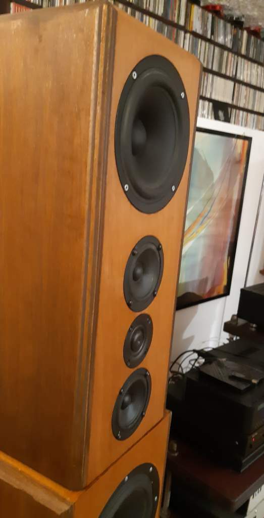

grisulea Inviato 10 Aprile 2025 Condividi Inviato 10 Aprile 2025 2 ore fa, domenico80 ha scritto: con il solito modo di pensare , un 3 o 4 vie ...... potrebbe apparire ..... più performante Non è che potrebbe, deve e lo è. Qualsiasi altoparlante che fa un po' di bassi non può salire oltre i 500 hz in modo adeguato. E' proprio una questione di dimensioni fisiche, il rapporto tra circonferenza e frequenza è strettamente legato. Capisci da solo che saltare da un 20 cm ad un 2,5 non può avere tutta la coerenza che ipotizzi. Un 10 cm in mezzo, che tra l'altro può fare tutta la gamma media tra 300 e 3000 hz, rende coerente l'emissione e mette i tagli lontano dalle frequenze critiche per incroci e fase. E' ipotizzabile pensare anche ad un piccolo largabanda aiutato in alto ed in basso. Un due vie non può suonare meglio. O meglio non dovrebbe. P.s. guarda che per fare un tre vie in multiamp non ci vuole chissà quale scienza infusa. Molto difficile è farlo passivo. 1 Link al commento https://melius.club/topic/23898-diffusori-attivi-multiamplificazione-powersoft/page/41/#findComment-1485158 Condividi su altri siti Altre opzioni di condivisione...

domenico80 Inviato 10 Aprile 2025 Condividi Inviato 10 Aprile 2025 un due vie potrebbe apparire la soluzione , un due vie con un woofer serio diciamo da almeno 20 o 25 cm , ma .......... - il woofer deve essere in grado di salire bene fino all'incrocio con il tweeter e pure di scendere , bene - potrei tagliare basso il tweeter , ma , allora , non fa più il tweeter , ma anche il mid alto o fa male entrambi , molto probabile - quindi parrebbe che il problema siano le performances del woofer che , chiaro , non può essere con diametro maggiore di 25 cm perchè farebbe , pure lui , tutto male Ok Quindi rimane il 3 vie , tweeter tagliato entro il suo range di funzionamento , cioè alto , mid da , diciamo , 13 o 16,5 cm di diametro per salire bene fino all'incrocio con il tweeter e scendere bene fino all'incrocio con il basso , basso da 30 o 35 cm Altro kasino , quindi , quanto lo taglio in alto ed in basso ? Non accenno al 4 vie per evitare una cefalea mmmmmhhh e se trovassi un woofer da 25 , sensibilità 100 db che a 100 db di efficienza , uso un gergo spiccio , arriva tranquillo a 4.500 e poi , a 200 inizia a scendere come efficienza fino ad arrivare linearmente senza .................... sobbalzi .............. ................ a 50 hz con efficienza di 84 DB ed a 70 hz con 90 db ? è un discreto punto di partenza ? Link al commento https://melius.club/topic/23898-diffusori-attivi-multiamplificazione-powersoft/page/41/#findComment-1485282 Condividi su altri siti Altre opzioni di condivisione...
grisulea Inviato 10 Aprile 2025 Condividi Inviato 10 Aprile 2025 33 minuti fa, joe845 ha scritto: non sono d'accordo, spezzettare tra più vie ha, come sempre, pro e contro. non esiste una soluzione migliore a prescindere, dipende cosa si vuole far emergere e quindi, come sempre, dipende dal gusto. G Spezzare in tre vie non ha nessuno svantaggio rispetto al due, anzi elimina alla radice il problema del due vie non presentando il compromesso di unire due altoparlanti troppo diversi tra loro a meno di fare un mini che però non può fare i bassi. Acusticamente parlando. Ovvio di contro che il conto sale. Poi uno può preferire il largabanda monocono ma è un'altro paio di maniche. Uniche eccezioni i due vie con pannelli elettrostatici o nastro che possono lavorare anche dai 100 hz. Link al commento https://melius.club/topic/23898-diffusori-attivi-multiamplificazione-powersoft/page/41/#findComment-1485294 Condividi su altri siti Altre opzioni di condivisione...
