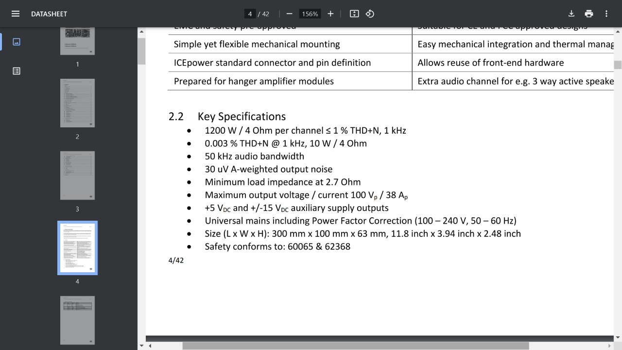

widemediaphotography Inviato 18 Aprile 2025 Autore Condividi Inviato 18 Aprile 2025 8 minuti fa, Dubleu ha scritto: Idee dei volumi netti destinati ai woofer e che frequenza di accordo? Come dicevo il mio target è Natale 2025, i componenti li avrò tutti a metà maggio. TW e Motu arrivati oggi (ancora non ritiro), magari una coppia di 1200as1 oppure un ICEpower 2000AS2 Hv, una volta deciso, potrei averli già entro maggio. Mini Pc, RPi 4, Notebook, proliferano in cattività a casa mia... e Audient iD14 e microfono calibrato, già acquisiti da tempo. Rimane, dal mio punto di vista l'ostacolo principale il design da conferire ai cabinet, per non farli sembrare dei catafalchi o delle casse da morto, ma qualcosa più simile all'idea iniziale di cui avevo sviluppato anche il CAD. Dalle prime simulazioni in 1450mm di altezza e 650mm di profondità, con una larghezza massima inferiore a 400mm, potrei destinare ai Woofer anche un volume poco superiore a 100LT, ma tendenzialmente max 100. L'idea di scomporre la cassa è divenuto un obbligo, in primis per il trasporto a cui potrei associare la possibilità di una doppia configurazione WMTMW, oppure MTMWW. Con l'obiettivo di raggiungere i 25Hz effettivi; ossia ad un SPL con -3db rispetto all'SPL di progetto, credo che il raccordo vada fatto a circa 27Hz, confidando di recuperare un paio di Hz dalle condizioni al contorno. Ma si vedrà... Privilegio è per la coerenza, la correttezza, la linearità, piuttosto che il livello sonoro. Poi alzando, se ne sussiste la possibilità, si può "godere" in maniera anche differente.. rispetto all'obiettivo primario. 1 Link al commento https://melius.club/topic/23898-diffusori-attivi-multiamplificazione-powersoft/page/68/#findComment-1491827 Condividi su altri siti Altre opzioni di condivisione...
