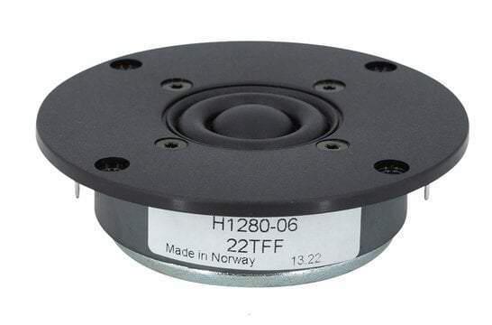

Dubleu Inviato 17 Marzo 2025 Condividi Inviato 17 Marzo 2025 A risparmiare Tieni tweeter Medio 6nd430 Sei a 800 euro 12ns630 arrivi a 1350 euro e voli rispetto ciare. A risparmiare ancora Tweeter https://www.dibirama.it/altoparlanti-hi-fi/tweeter/seas-22tff-detail.html Incrocio molto pendente sui 2500 euro. È un ottimo tweeter ed ha ottima distorsione, io medio sale bene fino a quel incrocio. Ma metti un ottimo driver bassi .. Hai un 410 euro di medi e tweeter, il resto altri 580 euro Ma almeno pochi compromessi. Link al commento https://melius.club/topic/23898-diffusori-attivi-multiamplificazione-powersoft/page/7/#findComment-1463657 Condividi su altri siti Altre opzioni di condivisione...
