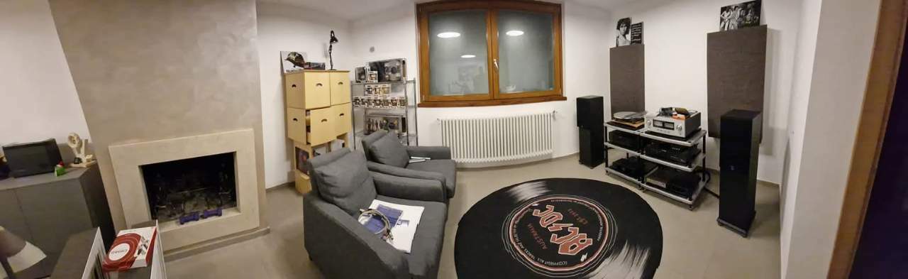

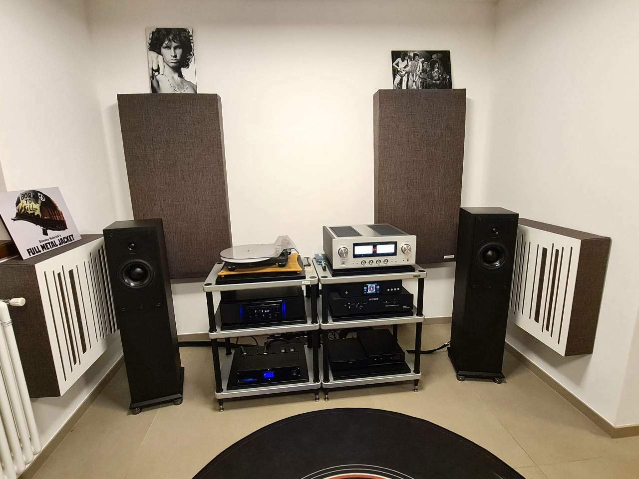

Look01 Inviato 9 Febbraio 2025 Condividi Inviato 9 Febbraio 2025 2 ore fa, Tramat ha scritto: Buongiorno, il mio sistema mi soddisfa. Forse non sono stato chiaro nell'esplicitare cosa io chiedessi: opinioni sull'abbinamento Luxman / ATC. Il mio ambiente di ascolto è, purtroppo piccolo: ~ 2,7 m larghezza × ~ 4,5 m profondità. Allego una fotografia. Posseggo un Luxman 595 Ase ambiente come il tuo piccolo e diffusori dettagliati e neutri come timbrica. Per i miei gusti credo che il tuo abbinamento sia ottimo e se ti soddisfa goditi l' impianto e ascolta della buona musica. Per ottenere miglioramenti sostanziosi sulla scena come nel mio caso dovremmo avere un ambiente più ampio. Per il resto quisquiglie dovresti come me alzare il livello di molto e spendere cifre alte per poco o niente. 1 Link al commento https://melius.club/topic/23903-amplificazioni-luxman-e-diffusori-atc/page/2/#findComment-1431691 Condividi su altri siti Altre opzioni di condivisione...

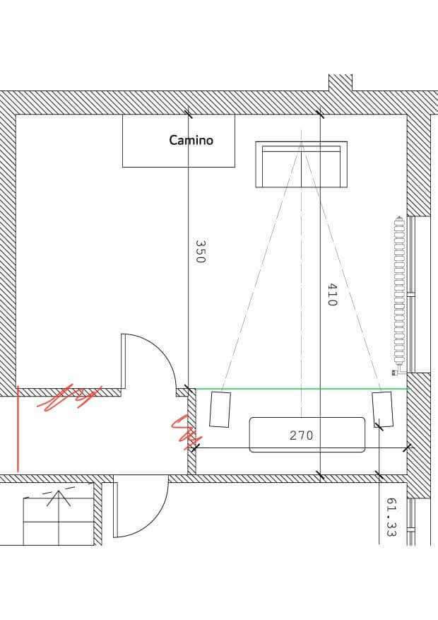

naim Inviato 9 Febbraio 2025 Condividi Inviato 9 Febbraio 2025 18 ore fa, Tramat ha scritto: La sensibilità di 83 dB richiede un amplificazione prestante La questione degli 83dB di efficienza comporta un'altra cosa: le ATC, e in modo particolare le 20 si linearizzano dopo un certo volume, e non è il monitor ideale per ascolti a volumi medio-bassi. Ora c'è da capire quanto il tuo ambiente ti consenta di alzare. ------------------------------------------------------------------------------------------------------ Vedo che davanti alla cassa destra la stanza si allarga (non capisco se è un ingresso o se proprio si allarga la stanza). Nel caso sia fattibile, prova a spostare avanti i due monitor fino ad arrivare con gli altoparlanti appena oltre quell'angolo (sempre che il termosifone non mandi in cottura il diffusore sinistro), e vedi se la gamma bassa si linearizza un po'. Link al commento https://melius.club/topic/23903-amplificazioni-luxman-e-diffusori-atc/page/2/#findComment-1431713 Condividi su altri siti Altre opzioni di condivisione...
