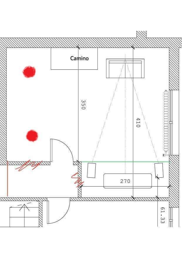

Tramat Inviato 9 Febbraio 2025 Autore Condividi Inviato 9 Febbraio 2025 2 ore fa, naim ha scritto: La questione degli 83dB di efficienza comporta un'altra cosa: le ATC, e in modo particolare le 20 si linearizzano dopo un certo volume, e non è il monitor ideale per ascolti a volumi medio-bassi. Ora c'è da capire quanto il tuo ambiente ti consenta di alzare. ------------------------------------------------------------------------------------------------------ Vedo che davanti alla cassa destra la stanza si allarga (non capisco se è un ingresso o se proprio si allarga la stanza). Nel caso sia fattibile, prova a spostare avanti i due monitor fino ad arrivare con gli altoparlanti appena oltre quell'angolo (sempre che il termosifone non mandi in cottura il diffusore sinistro), e vedi se la gamma bassa si linearizza un po'. @naim grazie per il suggerimento. Proverò a spostare maggiormente i diffusori verso il punto suggerito. Devo solo attendere di ricevere un pannello termo-isolante in modo da non danneggiare il diffusore sinistro. Allego due ulteriori immagini del mio ambiente, per meglio capirsi. Link al commento https://melius.club/topic/23903-amplificazioni-luxman-e-diffusori-atc/page/3/#findComment-1431852 Condividi su altri siti Altre opzioni di condivisione...

naim Inviato 9 Febbraio 2025 Condividi Inviato 9 Febbraio 2025 @Tramat Ora che ho visto la collocazione in pianta, per quella che è la mia esperienza, è fatica che possa suonare bene. Hai messo i diffusori in una sorta nicchia, se vuoi ottenere un suono corretto devi cercare una soluzione diversa, e lascia stare il discorso subwoofer. A naso, in quella stanza, le due casse andrebbero piazzate dove ho messo i pallini rossi, ma non posso conoscere le tue esigenze. 1 Link al commento https://melius.club/topic/23903-amplificazioni-luxman-e-diffusori-atc/page/3/#findComment-1431887 Condividi su altri siti Altre opzioni di condivisione...
Simo Inviato 9 Febbraio 2025 Condividi Inviato 9 Febbraio 2025 56 minuti fa, Tramat ha scritto: Devo solo attendere di ricevere un pannello termo-isolante in modo da non danneggiare il diffusore sinistro. Temo che peggiori la situazione, ancora meno simmetria di risposta, avresti un diffusore in aria libera e uno attaccato alla parete col radiatore. Non avevo notato l'apertura, pensavo fosse una stanza rettangolare. 1 Link al commento https://melius.club/topic/23903-amplificazioni-luxman-e-diffusori-atc/page/3/#findComment-1431909 Condividi su altri siti Altre opzioni di condivisione...

Tramat Inviato 9 Febbraio 2025 Autore Condividi Inviato 9 Febbraio 2025 1 ora fa, davenrk ha scritto: @Tramat dall' altra parte cosa c'è? Una cucina? Il camino è utilizzato? Il camino non è utilizzato e ho posizionato un pannello di chiusura (non ermetica), mentre nell'altra porzione della taverna c'è un tavolo e una madia. Link al commento https://melius.club/topic/23903-amplificazioni-luxman-e-diffusori-atc/page/3/#findComment-1432002 Condividi su altri siti Altre opzioni di condivisione...
Giannimorandi Inviato 9 Febbraio 2025 Condividi Inviato 9 Febbraio 2025 Non sarebbe affatto male con i diffusori uno subito senza fianco del camino e l'altro alla stessa distanza dalla parete laterale il punto fi ascolto appena davanti alla porta verrebbe utilizzato in maniera simmetrica l'ambiente anche se il triangolo di ascolto rimane piccolo i diffusori e l'ascoltatore hanno più aria intorno l'ambientazione e scena sonora ne gioverà Link al commento https://melius.club/topic/23903-amplificazioni-luxman-e-diffusori-atc/page/3/#findComment-1432010 Condividi su altri siti Altre opzioni di condivisione...
Erik il Rosso Inviato 9 Febbraio 2025 Condividi Inviato 9 Febbraio 2025 Se hai libertà di collocazione potresti provare la disposizione in diagonale, con punto d’ascolto tra radiatore e camino e i due diffusori di fronte a triangolo distenziati dagli angoli anteriori. Avresti una disposizione più simmetrica rispetto all’ambiente. A volte riserva belle sorprese. Link al commento https://melius.club/topic/23903-amplificazioni-luxman-e-diffusori-atc/page/3/#findComment-1432017 Condividi su altri siti Altre opzioni di condivisione...

Tramat Inviato 9 Febbraio 2025 Autore Condividi Inviato 9 Febbraio 2025 2 ore fa, naim ha scritto: @Tramat Ora che ho visto la collocazione in pianta, per quella che è la mia esperienza, è fatica che possa suonare bene. Hai messo i diffusori in una sorta nicchia, se vuoi ottenere un suono corretto devi cercare una soluzione diversa, e lascia stare il discorso subwoofer. A naso, in quella stanza, le due casse andrebbero piazzate dove ho messo i pallini rossi, ma non posso conoscere le tue esigenze. Hai ragione ma quando ho ristrutturato, ho dovuto mediare con la consorte. Link al commento https://melius.club/topic/23903-amplificazioni-luxman-e-diffusori-atc/page/3/#findComment-1432028 Condividi su altri siti Altre opzioni di condivisione...
naim Inviato 9 Febbraio 2025 Condividi Inviato 9 Febbraio 2025 41 minuti fa, Tramat ha scritto: Hai ragione ma quando ho ristrutturato, ho dovuto mediare con la consorte. Allora se la posizione è obbligata tirale avanti in modo da farle uscire dalla ''tana'', a costo di metterle su due basi con le rotelle e spostarle quando ascolti. Poi se hai spazio avvicina le elettroniche alla parete di fondo in modo da lasciare aria tra i due monitor. Che distanza hai tra tweeter e tweeter? Link al commento https://melius.club/topic/23903-amplificazioni-luxman-e-diffusori-atc/page/3/#findComment-1432090 Condividi su altri siti Altre opzioni di condivisione...

naim Inviato 9 Febbraio 2025 Condividi Inviato 9 Febbraio 2025 11 minuti fa, giaietto ha scritto: Lavorare sul posizionamento fine. Nel suo caso riuscire a spostarle avanti cambierebbe parecchio le carte in tavola, e ho chiesto la distanza tra i tweeter perché, se c'è margine, sacrificherei un pizzico di larghezza in favore di un allontanamento dalle pareti laterali. Certo provare sul campo sarebbe decisamente meglio . Link al commento https://melius.club/topic/23903-amplificazioni-luxman-e-diffusori-atc/page/3/#findComment-1432105 Condividi su altri siti Altre opzioni di condivisione...
Tramat Inviato 9 Febbraio 2025 Autore Condividi Inviato 9 Febbraio 2025 @naim circa 2 m Link al commento https://melius.club/topic/23903-amplificazioni-luxman-e-diffusori-atc/page/3/#findComment-1432118 Condividi su altri siti Altre opzioni di condivisione...
