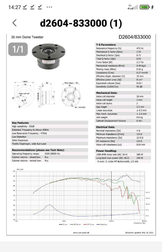

Capotasto Inviato 9 Febbraio 2025 Condividi Inviato 9 Febbraio 2025 Ciao a tutti. Mi servirebbero delle info, e possibilmente un consiglio, da persone informate sul tema. Diffusori: Sonus Faber Concerto Home. Problema: tweeter danneggiati, non riparabili. Sostituzione: costosissima!!! Il service ufficiale li vende alla "modica" cifra di 280 euro l'UNO (credo IVA inclusa, ma non ci giurerei; potrebbe essere pure più IVA). E poi bisogna aggiungerci ancora il costo del tecnico riparatore, perché io non mi azzardo. Insomma, una follia. Ho fatto una veloce ricerca on line, e ho scoperto che: 1) le Concerto Home montano il tweeter VIFA TWE000007, che è una versione custom, e quindi migliorata da SF, del VIFA DX25TG-09-04. 2) su alcuni forum anglofoni ho letto che un possibile sostituto di quel tweeter potrebbe essere lo Scan Speak D2604/833000, che da quel poco che ho capito avrebbe parametri elettrici abbastanza simili (dopodiché, tra quelli che lo hanno montato al posto del VIFA si registra chi è più soddisfatto di prima, e chi sostiene che lo Scan Speak "strilla" troppo rispetto al VIFA). E comunque: . lo SS si trova facilmente on line, nuovo, a 50 euro l'uno; . il VIFA DX25TG-09-04 si trova invece a 33 euro l'uno, ma non è quello customizzato da SF. Entrambi su e-shop italiani. Consigli/pareri/esperienze? Grazie a chi vorrà intervenire. Link al commento https://melius.club/topic/23917-help-sonus-faber-concerto-home-quali-tweeter/ Condividi su altri siti Altre opzioni di condivisione...

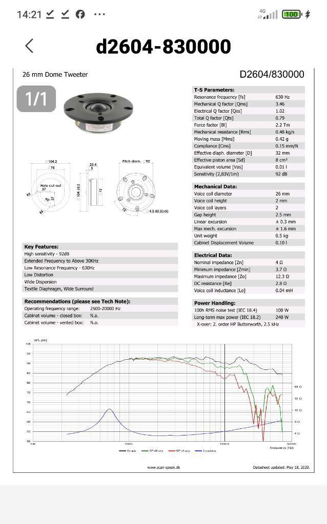

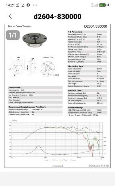

Dufay Inviato 9 Febbraio 2025 Condividi Inviato 9 Febbraio 2025 Forse perché usano lo Scan speak a doppio magnete molto più efficiente di quello ad un magnete solo. Prendi quello ad un magnete solo. Link al commento https://melius.club/topic/23917-help-sonus-faber-concerto-home-quali-tweeter/#findComment-1431694 Condividi su altri siti Altre opzioni di condivisione...
Capotasto Inviato 9 Febbraio 2025 Autore Condividi Inviato 9 Febbraio 2025 21 minuti fa, Dufay ha scritto: Prendi quello ad un magnete solo Cioè, scusa, a quale ti riferisci? Link al commento https://melius.club/topic/23917-help-sonus-faber-concerto-home-quali-tweeter/#findComment-1431725 Condividi su altri siti Altre opzioni di condivisione...
Dufay Inviato 9 Febbraio 2025 Condividi Inviato 9 Febbraio 2025 Adesso, Capotasto ha scritto: Cioè, scusa, a quale ti riferisci? Guarda su Link al commento https://melius.club/topic/23917-help-sonus-faber-concerto-home-quali-tweeter/#findComment-1431727 Condividi su altri siti Altre opzioni di condivisione...
Capotasto Inviato 9 Febbraio 2025 Autore Condividi Inviato 9 Febbraio 2025 @Dufay Ok, grazie. Quindi tu mi consiglieresti di prendere questo Scan Speak a magnete unico, e non il VIFA (non custom)? Cambierebbe molto rispetto al Vifa costumizzato TWE000007, originale Sonus Faber, a tuo giudizio? Perché vedo che on line questo Scan Speak lo vendono a 44 euro l'uno, e il VIFA non custom ancora a meno, contro i 280 l'uno degli originali SF... Link al commento https://melius.club/topic/23917-help-sonus-faber-concerto-home-quali-tweeter/#findComment-1431747 Condividi su altri siti Altre opzioni di condivisione...

Dufay Inviato 9 Febbraio 2025 Condividi Inviato 9 Febbraio 2025 1 ora fa, Capotasto ha scritto: @Dufay Ok, grazie. Quindi tu mi consiglieresti di prendere questo Scan Speak a magnete unico, e non il VIFA (non custom)? Cambierebbe molto rispetto al Vifa costumizzato TWE000007, originale Sonus Faber, a tuo giudizio? Perché vedo che on line questo Scan Speak lo vendono a 44 euro l'uno, e il VIFA non custom ancora a meno, contro i 280 l'uno degli originali SF... Sono praticamente lo stesso altoparlante Vifa e Scan. Più che altro nelle cose più economiche la sonus Faber faceva modificare gli altoparlanti solo dal punto di vista estetico. A mio parere se metti questi il suono rimane praticamente identico a prima se non meglio visto che nel tempo gli altoparlanti hanno miglioramenti nella costruzione Link al commento https://melius.club/topic/23917-help-sonus-faber-concerto-home-quali-tweeter/#findComment-1431858 Condividi su altri siti Altre opzioni di condivisione...

Capotasto Inviato 9 Febbraio 2025 Autore Condividi Inviato 9 Febbraio 2025 45 minuti fa, Dufay ha scritto: Più che altro nelle cose più economiche la sonus Faber faceva modificare gli altoparlanti solo dal punto di vista estetico. Quindi, scusa, riassumento: va benissimo quello Scan Speak a magnete singolo, che dovrebbe suonare addirittura meglio dell'originale, e interfacciarsi perfettamente col crossover delle Concerto, che era stato progettato per i VIFA customazzati? Se si, procedo con l'ordine. Una curiosità, se non ti offendi: tu hai competenza specifica per consigliare questo? Perché io nella vita lavoro nel campo delle professioni legali, non capisco un accidente di tecnica elettroacustica, e mai mi sognerei di consigliare queste cose a chicchessia, perché non me ne intendo. Link al commento https://melius.club/topic/23917-help-sonus-faber-concerto-home-quali-tweeter/#findComment-1431906 Condividi su altri siti Altre opzioni di condivisione...
Dufay Inviato 9 Febbraio 2025 Condividi Inviato 9 Febbraio 2025 1 minuto fa, Capotasto ha scritto: Quindi, scusa, riassumento: va benissimo quello Scan Speak a magnete singolo, che dovrebbe suonare addirittura meglio dell'originale, e interfacciarsi perfettamente col crossover delle Concerto, che era stato progettato per i VIFA customazzati? Se si, procedo con l'ordine. Una curiosità, se non ti offendi: tu hai competenza specifica per consigliare questo? Perché io nella vita lavoro nel campo delle professioni legali, non capisco un accidente di tecnica elettroacustica, e mai mi sognerei di consigliare queste cose a chicchessia, perché non me ne intendo. La sicurezza al 100% non ci può essere ma la probabilità che tutto funzioni bene è molto alta. Sì ho una certa competenza sono quasi 40 anni che mi diletto con gli altoparlanti. PS se non funziona non farmi causa 2 Link al commento https://melius.club/topic/23917-help-sonus-faber-concerto-home-quali-tweeter/#findComment-1431910 Condividi su altri siti Altre opzioni di condivisione...
