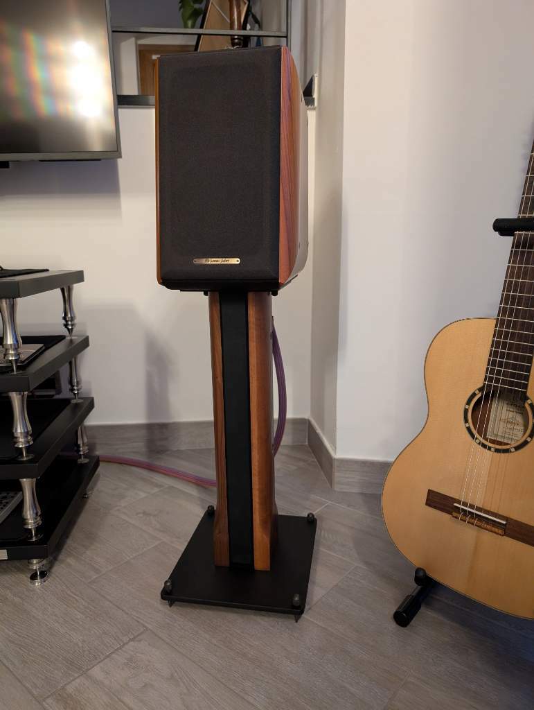

Capotasto Inviato 9 Febbraio 2025 Autore Condividi Inviato 9 Febbraio 2025 24 minuti fa, Giannimorandi ha scritto: Per curiosità con che amplificatore hai arrostito i tweeter? Con nessuno. Le casse le ho acquistate usate 15 giorni fa su Subito.it, e mi sono arrivate già così, col tweeter andato. Solo che non me ne sono accorto subito, perché per lavoro non sono riuscito a farle suonare in tempo utile. Quando me ne sono reso conto, la frittata ormai era fatta. Impossibile capire se il venditore abbia fatto il furbo, oppure sia colpa del corriere (Bartolini) che le ha troppo sbatacchiate lungo il trasporto. Sta di fatto che adesso me le tengo a prescindere, e vorrei ripararle. Non ho nemmeno idea di come suonassero col tweeter originale, se ora gli monto uno Scan Speak, perché non le ho mai sentite prima suonare integre. Link al commento https://melius.club/topic/23917-help-sonus-faber-concerto-home-quali-tweeter/page/2/#findComment-1431969 Condividi su altri siti Altre opzioni di condivisione...

Capotasto Inviato 9 Febbraio 2025 Autore Condividi Inviato 9 Febbraio 2025 @Giannimorandi Non ne ho la più pallida idea di come sia successo. Mi sono arrivate già così, col tweeter saltato. Io le ho prese per farle amplificare da un integrato Norma IPA140, e con lettore Norma DS1, tutto nel secondo impianto di casa. Ho pure trovato gli stand Iron, originali, ormai quasi introvabili... Link al commento https://melius.club/topic/23917-help-sonus-faber-concerto-home-quali-tweeter/page/2/#findComment-1431981 Condividi su altri siti Altre opzioni di condivisione...
