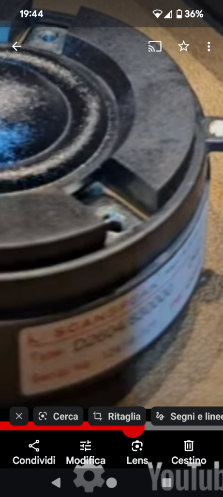

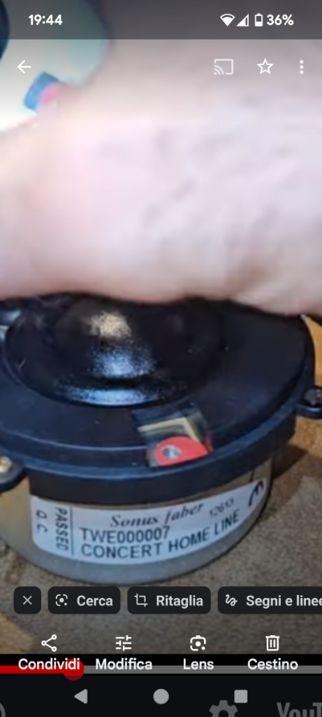

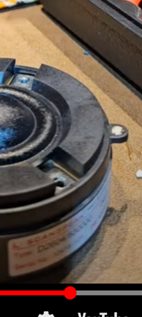

Capotasto Inviato 9 Febbraio 2025 Autore Condividi Inviato 9 Febbraio 2025 20 minuti fa, Dufay ha scritto: Non per introdurre altri dubbi come se non fossero abbastanza ma nel video si vede un magnete parecchio diverso nel tw originale Non per contraddirti, ma a me come Sherlock Holmes non mi batte nessuno Questi sono fotogrammi ingranditi, di quel video: Link al commento https://melius.club/topic/23917-help-sonus-faber-concerto-home-quali-tweeter/page/3/#findComment-1432050 Condividi su altri siti Altre opzioni di condivisione...
Capotasto Inviato 9 Febbraio 2025 Autore Condividi Inviato 9 Febbraio 2025 Nella prima foto vedi la sigla del tweeter originale: TWE000007. Nelle altre due foto vedi il tweeter montato in sostituzione: Scan Speak D2604/83000. Cioè, esattamente quello consigliato da te. @Dufay Che dici, carissimo, l'accendiamo (cioè, ordino)? Link al commento https://melius.club/topic/23917-help-sonus-faber-concerto-home-quali-tweeter/page/3/#findComment-1432054 Condividi su altri siti Altre opzioni di condivisione...

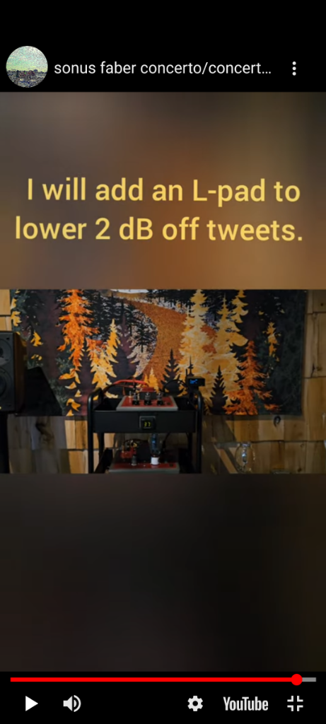

Dufay Inviato 9 Febbraio 2025 Condividi Inviato 9 Febbraio 2025 11 minuti fa, Capotasto ha scritto: Già fatto. Mi ha sostanzialmente sfanculato (anche perché si era già incassato i soldi, per cui stava al sicuro). Non mi metto certo a discutere o litigare con uno sconosciuto on line, che si è dimostrato quel che è. Fosse stato serio, mi avrebbe proposto lui qualcosa, tipo una compartecipazione alle spese di riparazione. Ma visto la sua totale lavata di mani ho inquadrato il tipo, e deciso di lasciarlo nella sua dimensione. Me li riparo da solo, a spese mie, e poi me li tengo. Amen. Mah a sto punto rischia Se senti troppi acuti puoi mettere una resistenza da tipo 1 ohm in serie al tweeter direttamente sui morsetti del Tw. Link al commento https://melius.club/topic/23917-help-sonus-faber-concerto-home-quali-tweeter/page/3/#findComment-1432082 Condividi su altri siti Altre opzioni di condivisione...
