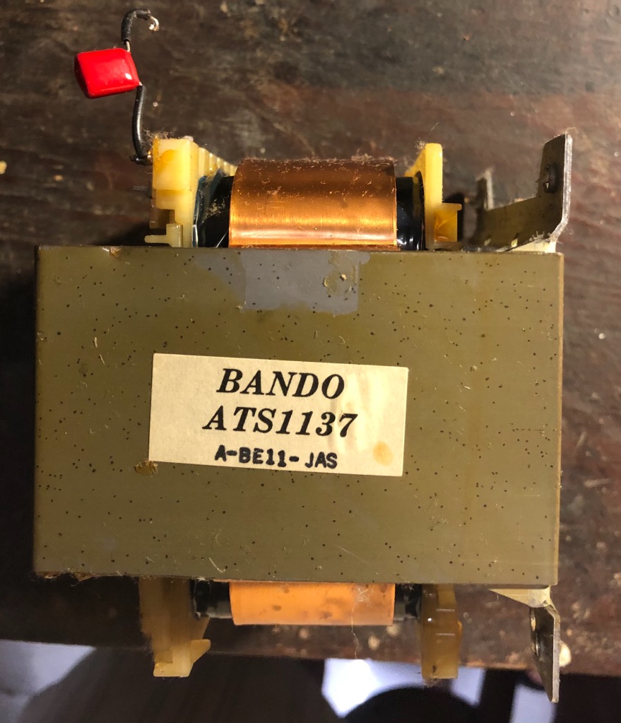

transcriptor Inviato 4 Giugno 2021 Autore Condividi Inviato 4 Giugno 2021 Forse avrei fatto bene a postare nei colpi di sfortuna, ho trovato il trasformatore bruciatoazzzz… il pezzo più costoso sigh 😔 Link al commento https://melius.club/topic/2394-pioneer-a-443-ampli/#findComment-108770 Condividi su altri siti Altre opzioni di condivisione...
corrado Inviato 5 Giugno 2021 Condividi Inviato 5 Giugno 2021 Da cosa hai dedotto che il trasformatore è bruciato? Link al commento https://melius.club/topic/2394-pioneer-a-443-ampli/#findComment-108824 Condividi su altri siti Altre opzioni di condivisione...
transcriptor Inviato 5 Giugno 2021 Autore Condividi Inviato 5 Giugno 2021 L ho isolato dai circuiti che alimentava ho dato il 220 in ingresso e misurato il secondario Link al commento https://melius.club/topic/2394-pioneer-a-443-ampli/#findComment-109066 Condividi su altri siti Altre opzioni di condivisione...
corrado Inviato 5 Giugno 2021 Condividi Inviato 5 Giugno 2021 Dallo schema vedo un fusibile da 2.5 Ampere sul primario e un altro fusibile che probabilmente è un termico montato sul trasformatore, verificherei l'integrità di questo come prima cosa. Link al commento https://melius.club/topic/2394-pioneer-a-443-ampli/#findComment-109273 Condividi su altri siti Altre opzioni di condivisione...
transcriptor Inviato 5 Giugno 2021 Autore Condividi Inviato 5 Giugno 2021 Il fusibile sul primato non c’entra in quanto il nucleo L ho estratto e alimentato direttamente sul secondario idem avevo i contatti puliti Link al commento https://melius.club/topic/2394-pioneer-a-443-ampli/#findComment-109282 Condividi su altri siti Altre opzioni di condivisione...
transcriptor Inviato 5 Giugno 2021 Autore Condividi Inviato 5 Giugno 2021 Comunque grazie dei consigli sono ben accetti, io non sono certo un genio delle riparazioni Link al commento https://melius.club/topic/2394-pioneer-a-443-ampli/#findComment-109283 Condividi su altri siti Altre opzioni di condivisione...
corrado Inviato 5 Giugno 2021 Condividi Inviato 5 Giugno 2021 Se è presente il fusibile termico, questo è posto in mezzo agli avvolgimenti. Potrebbe non vedersi a occhio. Mi sto basando su quello che vedo nello schema. 1 Link al commento https://melius.club/topic/2394-pioneer-a-443-ampli/#findComment-109285 Condividi su altri siti Altre opzioni di condivisione...
corrado Inviato 5 Giugno 2021 Condividi Inviato 5 Giugno 2021 Una foto lato primario forse potrebbe aiutare. Link al commento https://melius.club/topic/2394-pioneer-a-443-ampli/#findComment-109286 Condividi su altri siti Altre opzioni di condivisione...
transcriptor Inviato 5 Giugno 2021 Autore Condividi Inviato 5 Giugno 2021 @corrado eccolo Link al commento https://melius.club/topic/2394-pioneer-a-443-ampli/#findComment-109382 Condividi su altri siti Altre opzioni di condivisione...
corrado Inviato 5 Giugno 2021 Condividi Inviato 5 Giugno 2021 Scusami, non ho specificato. Servirebbe una foto dove si vedano bene i contatti o i fili per capire se c'è un fusibile termico tra gli avvolgimenti. Sembra di capire che i contatti sono dove c'è quel condensatore rosso giusto? Link al commento https://melius.club/topic/2394-pioneer-a-443-ampli/#findComment-109453 Condividi su altri siti Altre opzioni di condivisione...
transcriptor Inviato 5 Giugno 2021 Autore Condividi Inviato 5 Giugno 2021 @corrado Si giusto appena vado in cantina posto altre immagini Link al commento https://melius.club/topic/2394-pioneer-a-443-ampli/#findComment-109522 Condividi su altri siti Altre opzioni di condivisione...
transcriptor Inviato 7 Giugno 2021 Autore Condividi Inviato 7 Giugno 2021 Ho scoperto che il primario del trasformatore è sempre alimentato, L interruttore on off non taglia la corrente in ingresso. quindi hanno inserito nel pacco lamellare un fusibile termico che non può essere sostituito , pena la distruzione degli avvolgimenti. 😔 Link al commento https://melius.club/topic/2394-pioneer-a-443-ampli/#findComment-111450 Condividi su altri siti Altre opzioni di condivisione...
