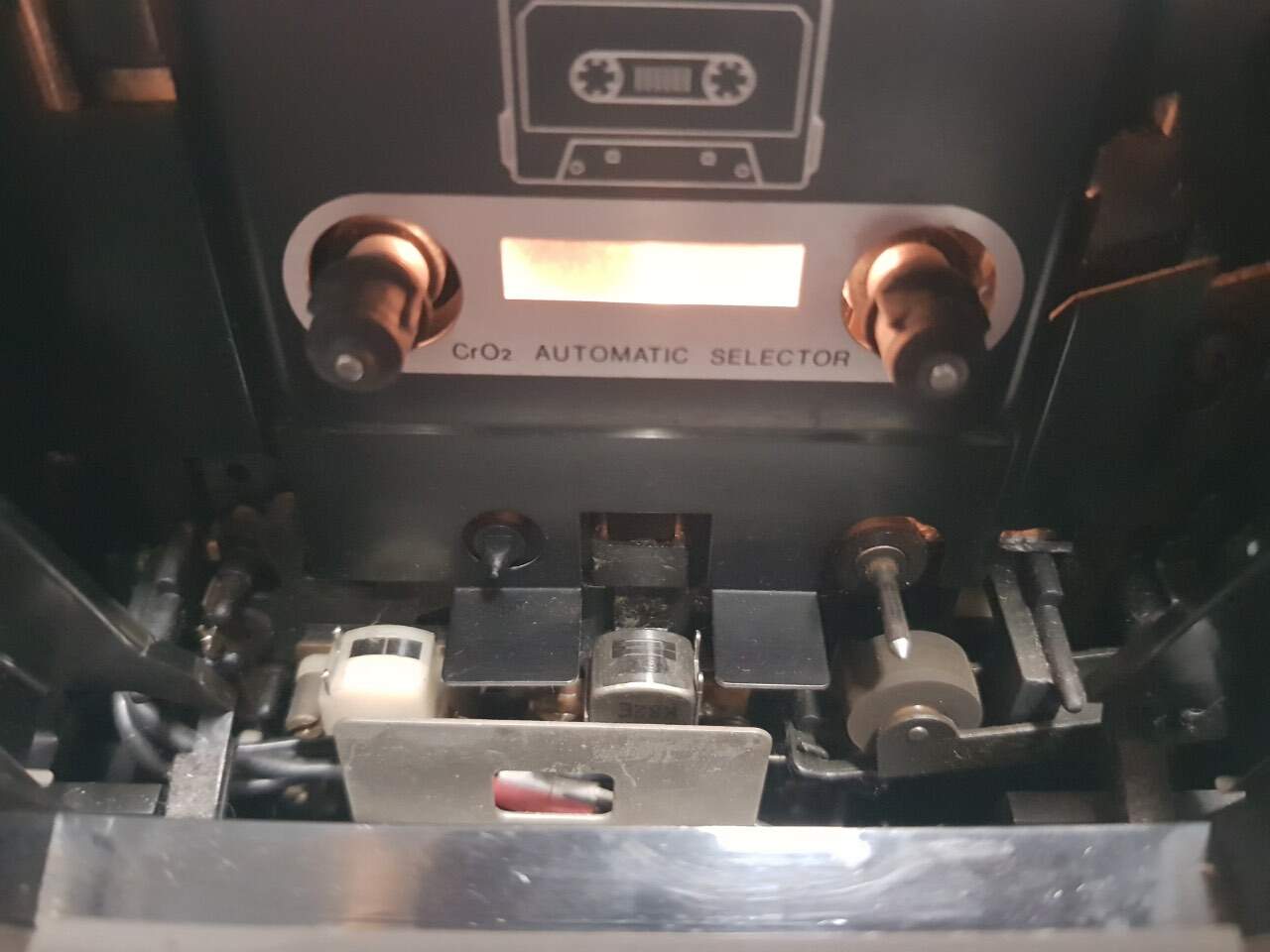

Giulio233 Inviato 11 Febbraio 2025 Autore Condividi Inviato 11 Febbraio 2025 Buonasera, rispondo un po a tutti. Allora, in primis, il problema si presenta anche ascoltando in cuffia. Le testine non saprei dove mettere le mani o come regolare queste ultime, spero solo che non siano così rovinate da doverle cambiare (visto che i ricambi a trovarli è una vera impresa). Si ho pulito le testine con alcol isopropilico e leggermente anche il pinch roller (subito dopo asciugato accuratamente) anche se appare particolarmente usurato, guarda foto e anche la testina di riproduzione appare consumata. p.s. la foto risale a prima che smontassi per mettere le cinghie. Link al commento https://melius.club/topic/23941-problema-misterioso-piastra-aiwa-ad-6350/#findComment-1434031 Condividi su altri siti Altre opzioni di condivisione...

ediate Inviato 11 Febbraio 2025 Condividi Inviato 11 Febbraio 2025 @Giulio233 Ho scritto prima che tu postassi la foto; ho notato che si vede uno scalino sulla testina "centrale", indice di un suo consumo. Prova a passare delicatamente un dito sulla testina (lavati le mani con il sapone, prima) e vedi di "sentire" se c'è questo scalino. Se sì, la testina è da sostituire e, molto probabilmente, il problema del mancato ascolto del nastro registrato è questo. Link al commento https://melius.club/topic/23941-problema-misterioso-piastra-aiwa-ad-6350/#findComment-1434041 Condividi su altri siti Altre opzioni di condivisione...
Giulio233 Inviato 11 Febbraio 2025 Autore Condividi Inviato 11 Febbraio 2025 Cita E' possibile ascoltare le registrazioni fatte con l'Aiwa su un altro apparecchio? Si, ho provato su un walkman che ho in casa e si sente benissimo la registrazione fatta sull'aiwa in tutto lo spettro e da entrambi i canali. Il problema secondo me risiede nella sola riproduzione sull'aiwa. 50 minuti fa, ediate ha scritto: @Giulio233 Ho scritto prima che tu postassi la foto; ho notato che si vede uno scalino sulla testina "centrale", indice di un suo consumo. Prova a passare delicatamente un dito sulla testina (lavati le mani con il sapone, prima) e vedi di "sentire" se c'è questo scalino. Se sì, la testina è da sostituire e, molto probabilmente, il problema del mancato ascolto del nastro registrato è questo. Ho verificato ed effettivamente si sente un leggero scalino... Se dovesse essere necessario sostituirlo, secondo te dove posso trovarne una simile o compatibile? Su Ebay non si trova nulla e nemmeno su subito... Link al commento https://melius.club/topic/23941-problema-misterioso-piastra-aiwa-ad-6350/#findComment-1434074 Condividi su altri siti Altre opzioni di condivisione...

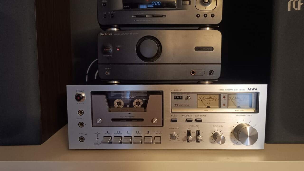

Giulio233 Inviato 11 Febbraio 2025 Autore Condividi Inviato 11 Febbraio 2025 Ma non è che sia un problema di amplificatore? perchè attualmente uso un piccolo sistema technics se ch 510 e il segnale entra ed esce sul canale DCC, l'unico disponibile. p.s. le testine hanno ancora i sigilli originali, quindi non sono mai state regolate Link al commento https://melius.club/topic/23941-problema-misterioso-piastra-aiwa-ad-6350/#findComment-1434076 Condividi su altri siti Altre opzioni di condivisione...
