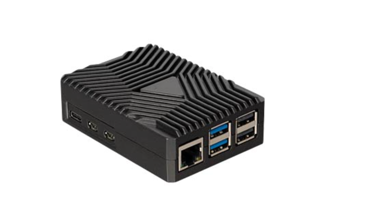

max Inviato 12 Febbraio 2025 Condividi Inviato 12 Febbraio 2025 6 ore fa, loureediano ha scritto: Non volendo avere un computer nella stanza della musica nulla da eccepire sulla scelta ma se parliamo di naa hqplayer alla fine serve solo questo (dimensioni 10x6x3 cm e nessuna ventola) Link al commento https://melius.club/topic/23949-dac-renderer-per-hqplayer/#findComment-1434496 Condividi su altri siti Altre opzioni di condivisione...

Ramsete2 Inviato 13 Febbraio 2025 Condividi Inviato 13 Febbraio 2025 @loureediano credo sia un semplice raspberry con un case... Link al commento https://melius.club/topic/23949-dac-renderer-per-hqplayer/#findComment-1435133 Condividi su altri siti Altre opzioni di condivisione...

stefano_mbp Inviato 13 Febbraio 2025 Condividi Inviato 13 Febbraio 2025 @loureediano sul raspberry installi il NAA che comunica in rete con HQP e con usb lo colleghi al dac. In questo modo hai una scelta di dac molto più ampia, non ti serve necessariamente un dac/renderer che abbia il NAA a bordo. Link al commento https://melius.club/topic/23949-dac-renderer-per-hqplayer/#findComment-1435155 Condividi su altri siti Altre opzioni di condivisione...
Ramsete2 Inviato 13 Febbraio 2025 Condividi Inviato 13 Febbraio 2025 40 minuti fa, loureediano ha scritto: E quindi che ci fai? Per HQP ci vogliono computer super performanti La corretta catena è: Sorgente -> HQPlayer (PC carrozzato) -> NAA (raspberry, holo red, ecc.) -> DAC -> ... Link al commento https://melius.club/topic/23949-dac-renderer-per-hqplayer/#findComment-1435168 Condividi su altri siti Altre opzioni di condivisione...

max Inviato 13 Febbraio 2025 Condividi Inviato 13 Febbraio 2025 1 ora fa, loureediano ha scritto: quindi adesso cosa sto ascoltando? I campanellini del paradiso? stai ascoltando hqplayer visto che a26 ha fra le altre la funzione naa....se non erro nasce tutto dalle anomalie che saltuariamente riscontri.....come @stefano_mbp ti aveva già accennato la sezione rete dell'a26 è piuttosto ''debole'' e potrebbe essere responsabile dei malfunzionamenti...con circa 100 euro per un rasperry pi4 con case in metallo ''dissipante'' avresti una naa ampiamente collaudata e potresti collegare qualsiasi dac....vero che l'ingresso ethernet diretto al dac in alcune situazioni potrebbe risultare migliorativo ma tu in questa condizione da quel che scrivi hai delle anomalie... i link ai 4 prodotti necessari per naa raspberry: https://www.amazon.it/dp/B09TTNF8BT?ref_=ppx_hzsearch_conn_dt_b_fed_asin_title_5&th=1 https://www.amazon.it/dp/B07ZVJDRF3?ref_=ppx_hzsearch_conn_dt_b_fed_asin_title_4 https://www.amazon.it/RASPBERRY-ALIMENTATORE-USB-C-5-1V-3A/dp/B07TZ89BT7/ref=pd_bxgy_thbs_d_sccl_1/262-5047704-1725107?pd_rd_w=Oo0wr&content-id=amzn1.sym.8d4858fc-246d-474c-b60b-b123f4d5c6e1&pf_rd_p=8d4858fc-246d-474c-b60b-b123f4d5c6e1&pf_rd_r=026XFCWRK28RNY3CRQYF&pd_rd_wg=EjGAb&pd_rd_r=39d82c8a-1c02-4eea-8485-c4df1cdaaeda&pd_rd_i=B07TZ89BT7&psc=1 https://www.amazon.it/dp/B0B7NXBM6P/ref=sspa_dk_detail_4?pd_rd_i=B0B7NTY2S6&pd_rd_w=vmt0P&content-id=amzn1.sym.10c44ba0-99a9-46d2-be7c-ad851b65838d&pf_rd_p=10c44ba0-99a9-46d2-be7c-ad851b65838d&pf_rd_r=VHATM3XGFVGWN9JZXW7X&pd_rd_wg=HvXOc&pd_rd_r=087f4a02-c68b-44cb-b1ca-ea350d589cbb&s=pc&sp_csd=d2lkZ2V0TmFtZT1zcF9kZXRhaWw&th=1 Link al commento https://melius.club/topic/23949-dac-renderer-per-hqplayer/#findComment-1435395 Condividi su altri siti Altre opzioni di condivisione...
max Inviato 13 Febbraio 2025 Condividi Inviato 13 Febbraio 2025 @loureediano p.s. comunque una prova per verificare eventuali responsabilità dall'a26 puoi effettuarla con un qualsiasi pc-notebook anche poco performante facendolo avviare con una chiavetta usb con immagine naa e collegandolo poi all'ingresso usb del gustard p.p.s. i problemi potrebbero nascere anche dal fatto che il software naa cambia piuttosto di frequente e sarebbe quindi necessario aggiornare di tanto in tanto le interfacce che ci si relazionano ...... e gustard non è certo rinomata per la sollecitudine negli upgrade-correzioni dei propri firmware Link al commento https://melius.club/topic/23949-dac-renderer-per-hqplayer/#findComment-1435413 Condividi su altri siti Altre opzioni di condivisione...
