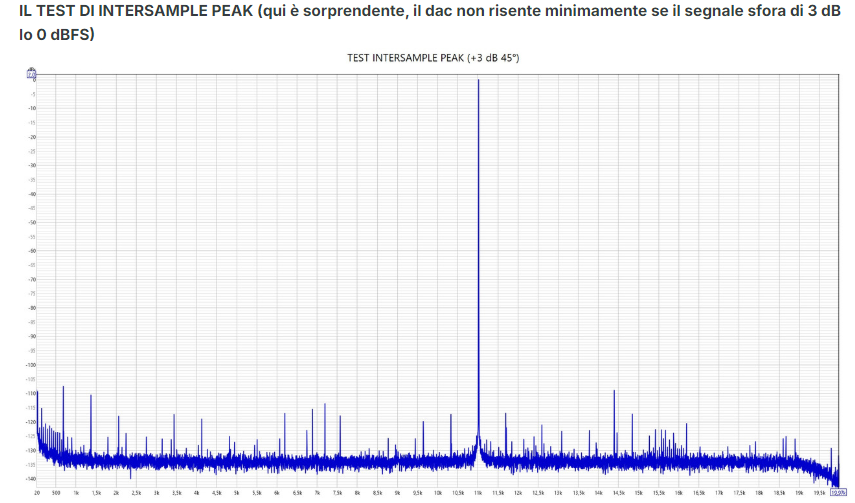

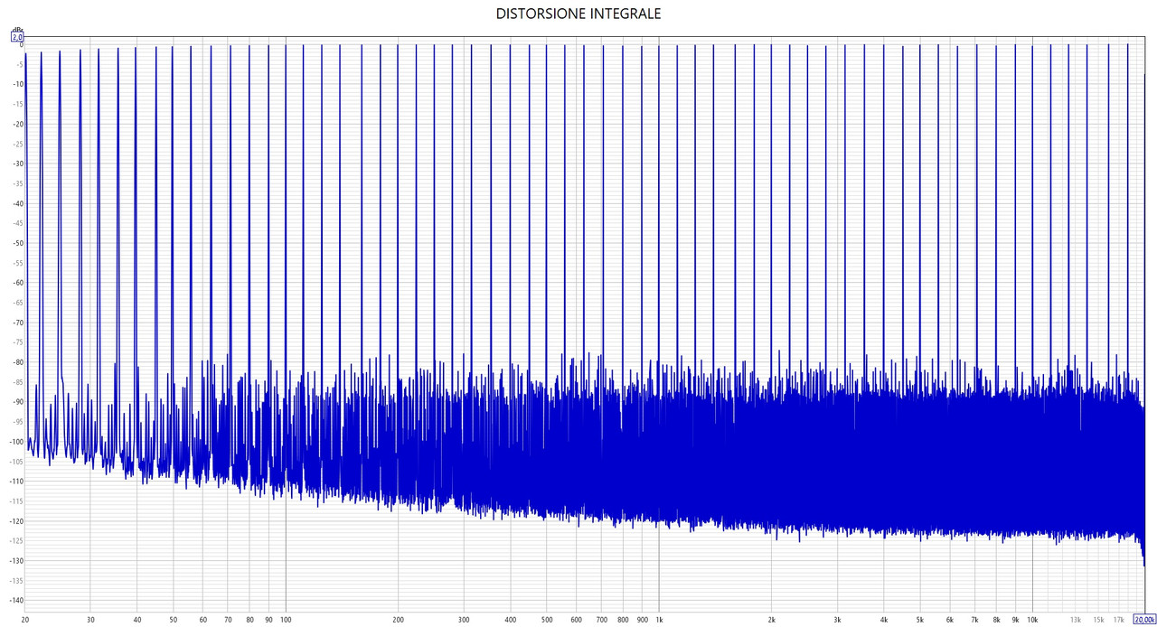

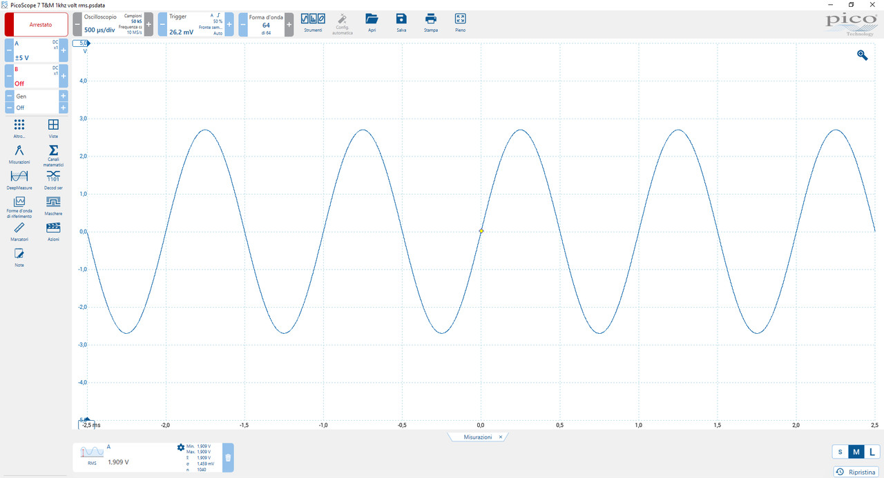

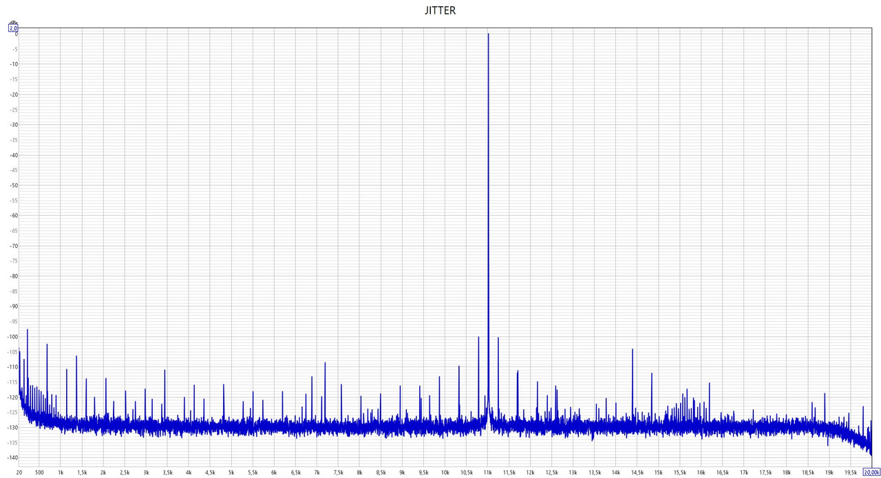

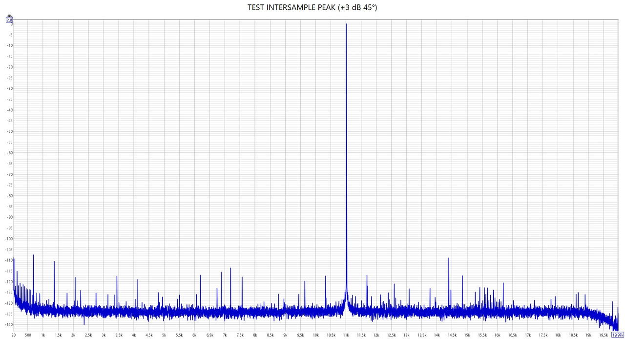

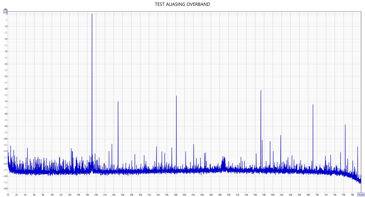

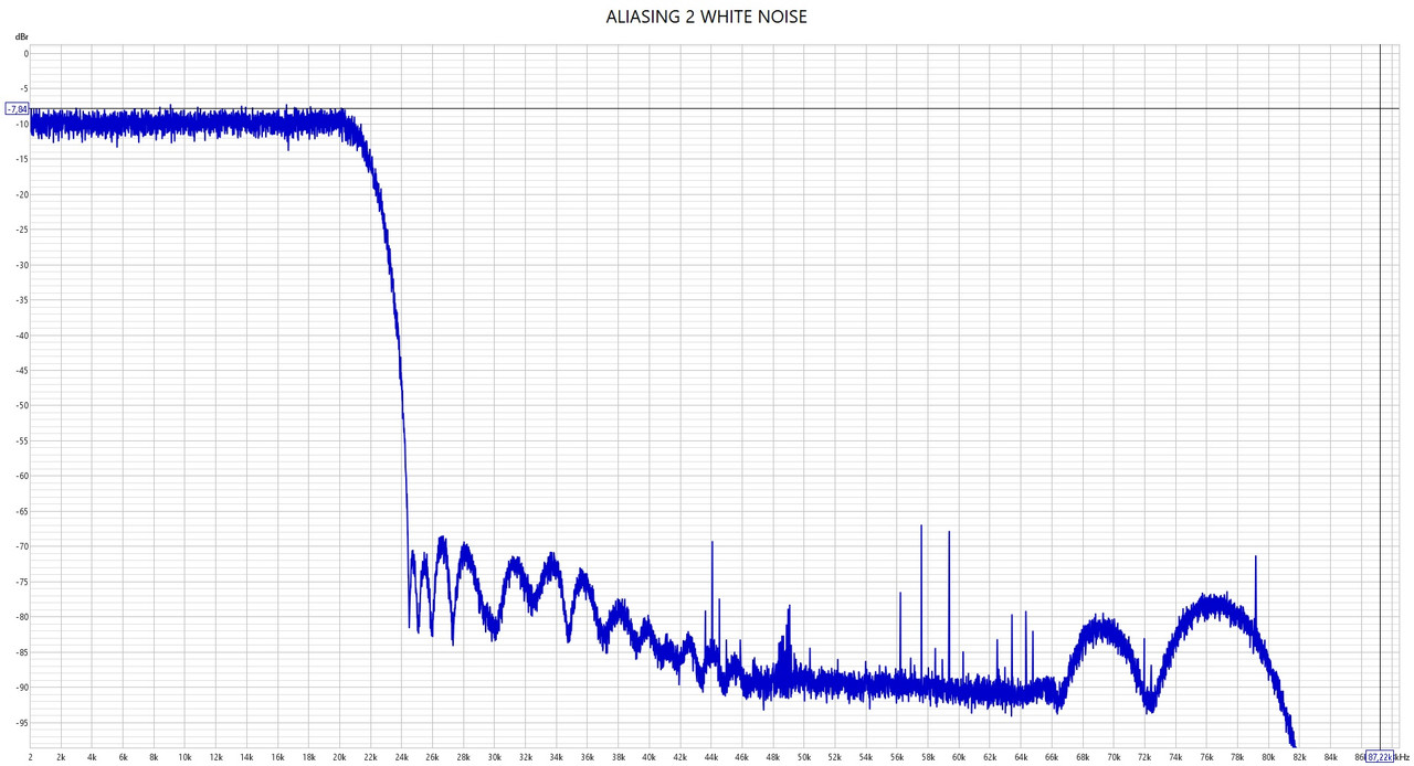

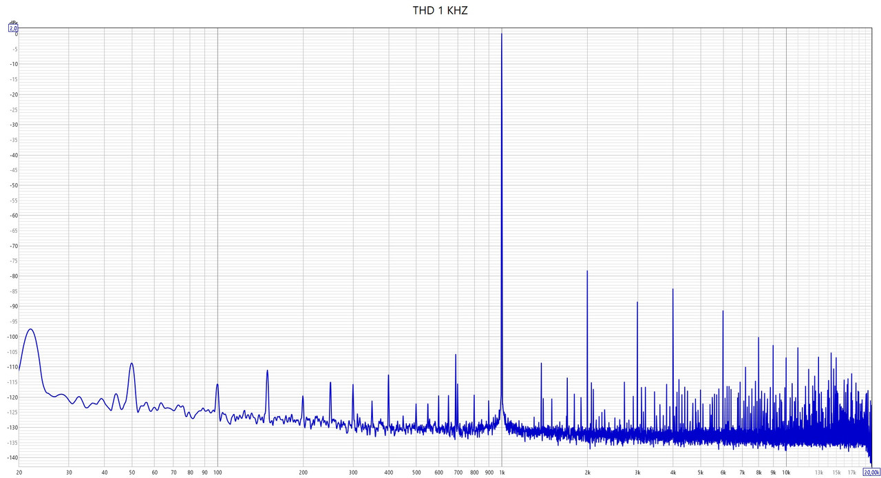

Questo è un messaggio popolare. ilmisuratore Inviato 12 Febbraio 2025 Questo è un messaggio popolare. Condividi Inviato 12 Febbraio 2025 Ero curioso di misurare un oggetto che nelle caratteristiche dichiarate...non dichiara nulla...tranne il suo livello di uscita in volt rms (dicono 2 volt) Vado subito al dunque senza dilungarmi troppo... Partiamo dal livello di uscita con segnale sullo 0 dBFS L'apparecchio esce con 1,909 volt rms VEDIAMO ADESSO LA DISTORSIONE ARMONICA...(piuttosto elevata...) IL JITTER (elevato per una sorgente moderna...) IL TEST DI INTERSAMPLE PEAK (qui è sorprendente, il dac non risente minimamente se il segnale sfora di 3 dB lo 0 dBFS) PROVIAMO I SEGNALI RESIDUI DI ALIAS (ci sono prodotti di aliasing a 25 khz e 69.1 khz con ampiezza moderata, il resto della distorsione è il prodotto delle armoniche del segnale a 19.1 khz) IL FILTRO ATTENUA CIRCA 60 dB ADESSO PASSIAMO AL SEGNALE CHE SIMULA L'ASCOLTO DELLA MUSICA (la THD + N e relativi prodotti di intermodulazione sono elevati) QUI DIRETTAMENTE UN BRANO ACQUISITO DALLO STADIO ANALOGICO CHE POTETE ASCOLTARE E CONFRONTARE CON L'ORIGNALE https://drive.google.com/file/d/1Dp8Cb8FqWUirBm5axmzsXaMFRfwffaWU/view?usp=sharing Conclusioni oggettive delle misure: un apparecchio elettricamente "scarso" Ascolto: nel mio impianto la commutazione in cieco tra l'attuale sorgente e questo DVD Panasonic 700 ha provocato queste palesi sensazioni: 1) perdita di ambienza 2) costipazione del palcoscenico verso un area puntiforme al centro 3) senso di "nebbia" durante i passaggi musicali complessi p.s se con il Topping da 150€ è stato un grande successo...credo che con 45€ siamo scesi troppo, e la soglia (a perdere) è stata valicata 2 5 Link al commento https://melius.club/topic/23960-lettore-dvd-panasonic-700-test-oggettivo-con-misure-e-ascolti/ Condividi su altri siti Altre opzioni di condivisione...

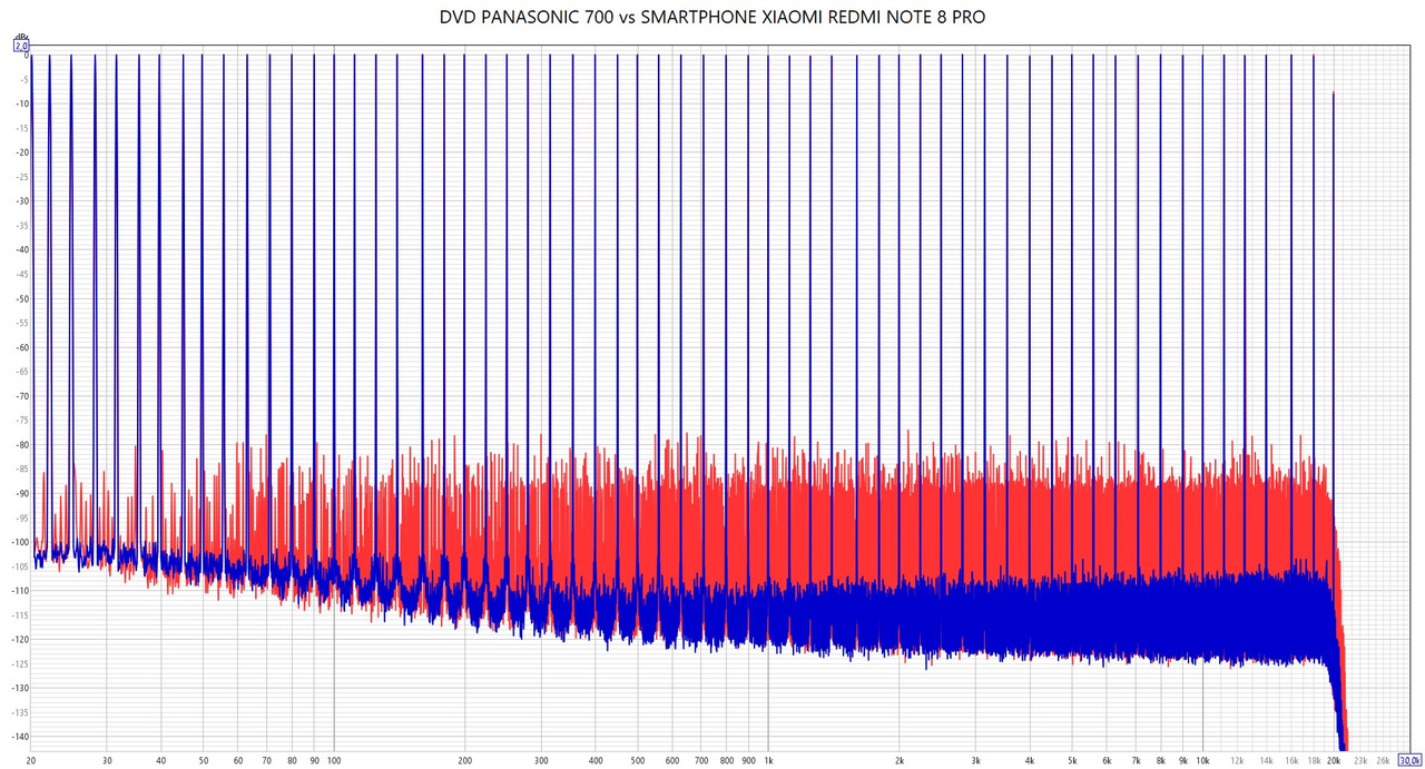

ilmisuratore Inviato 12 Febbraio 2025 Autore Condividi Inviato 12 Febbraio 2025 ...qui una curiosità Il responso di uno smartphone (come quello che usa @Dufay) con quello del Panasonic in oggetto Con le prove fatte in cieco ci sarebbe una correlazione al 100% Link al commento https://melius.club/topic/23960-lettore-dvd-panasonic-700-test-oggettivo-con-misure-e-ascolti/#findComment-1434640 Condividi su altri siti Altre opzioni di condivisione...
Luca44 Inviato 12 Febbraio 2025 Condividi Inviato 12 Febbraio 2025 Per la distorsione mi pare la casa dichiarasse ( non era semplice trovare il dato mi pare ma era stato pubblicato) -70 dB che sembrano ben superati dalla misura , seppure non esattamente esaltante . Mi chiedo invece se il gradimento da parte di molti non sia dovuto a questo altro fattore, che ne pensi ? Link al commento https://melius.club/topic/23960-lettore-dvd-panasonic-700-test-oggettivo-con-misure-e-ascolti/#findComment-1434644 Condividi su altri siti Altre opzioni di condivisione...
ilmisuratore Inviato 12 Febbraio 2025 Autore Condividi Inviato 12 Febbraio 2025 1 minuto fa, Luca44 ha scritto: Per la distorsione mi pare la casa dichiarasse ( non era semplice trovare il dato mi pare ma era stato pubblicato) -70 dB che sembrano ben superati dalla misura , seppure non esattamente esaltante . Mi chiedo invece se il gradimento da parte di molti non sia dovuto a questo altro fattore, che ne pensi ? Non cedo Luca poichè l'intersample peak scaturisce soltanto in rarissime situazioni, tipo: registrazioni con livello molto alto che raggiunge in molti segmenti lo 0 dBFS e con dei true peak efficaci Se tale oggetto è gradito lo ritengo un fattore puramente soggettivo per via di quelle fortissime colorazioni Provate i files, l'originale a confronto con il prodotto convertito dal suo stadio analogico, impossibile non accorgersi della palese differenza Link al commento https://melius.club/topic/23960-lettore-dvd-panasonic-700-test-oggettivo-con-misure-e-ascolti/#findComment-1434649 Condividi su altri siti Altre opzioni di condivisione...
ilmisuratore Inviato 12 Febbraio 2025 Autore Condividi Inviato 12 Febbraio 2025 @Luca44...un altra osservazione Solitamente (sempre...) la parte terminale della catena (ampli + diffusore) produce molte piu alterazioni di una sorgente, dunque...a seconda dell'impianto potrebbe mascherarla e non renderla facilmente discernibile da un altra sorgente con valori di distorsione inferiori, che verrebbero a sua volta "livellati" sullo stesso piano Link al commento https://melius.club/topic/23960-lettore-dvd-panasonic-700-test-oggettivo-con-misure-e-ascolti/#findComment-1434653 Condividi su altri siti Altre opzioni di condivisione...
ilmisuratore Inviato 12 Febbraio 2025 Autore Condividi Inviato 12 Febbraio 2025 Il fatto che l'oggetto non soffra (sorprendentemente) dell'intersample peak lo attribuisco all'assenza di ricostruzione da parte dell'interpolatore nel momento in cui il segnale presenta campioni sullo 0 dBFS adiacenti In soldoni li "vede" come ampiezza massima e non applica l'ampiezza virtuale che farebbe andare in forte distorsione la parte D/A Link al commento https://melius.club/topic/23960-lettore-dvd-panasonic-700-test-oggettivo-con-misure-e-ascolti/#findComment-1434658 Condividi su altri siti Altre opzioni di condivisione...
