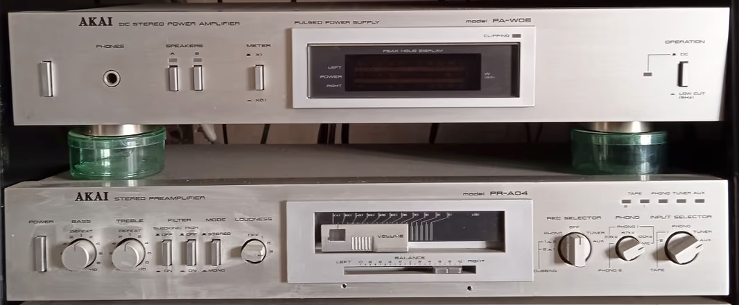

Akai PR-A04 & PA-W06
GibsonStrato
31 minuti fa, GibsonStrato ha scritto:
Come suoneranno?
non li ho mai conosciuti, però sono molto carini esteticamente e ben curati, tutto lascierebbe pensare che anche sotto l'aspetto audio non fossero malaccio, come si vede erano destinati alla composizioni dei tipici rack home inizi anni 80, ciao
