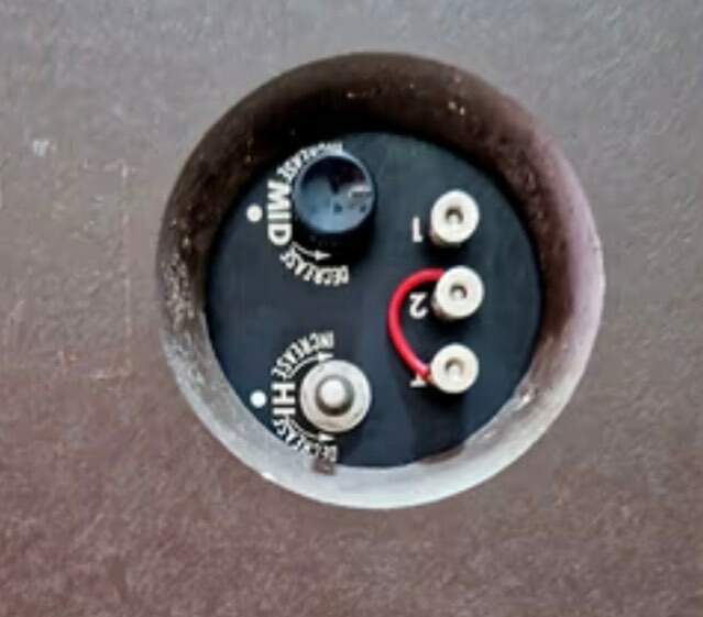

I midrange se corretti per modello devono essere regolati con le manopole dei pots rivolte al punto bianco "normal" sulla masonite , se troppo evidenti vanno progressivamente attenuati fino a trovare il suono più corretto alle tue orecchie...ma senza sapere le condizioni dei potenziometri ( attenzione che se questi sono stati sostituiti da L-Pad, i mid "grideranno in ogni posizione, tranne se manopola a zero, in questo caso vanno aggiunte opportune resistenze  a correggere) e crossover , impossibile valutare o apprezzare questi midrange .

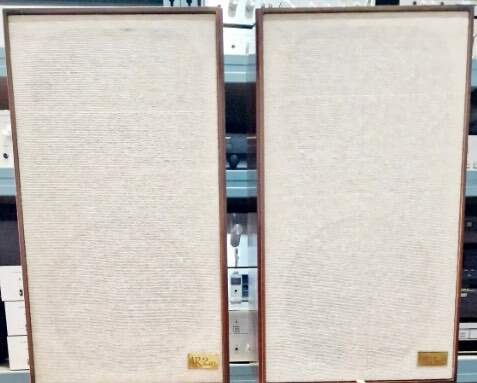

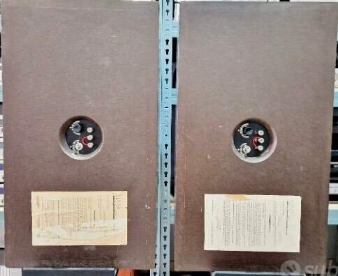

Mi sono confuso con i tweeter, i valori che avevo scritto sono per quelli a 4 ohm delle AR3a, le AR2ax sono ad 8 ohm, i valori di resistenza bobina dovrebbero essere attorno ai 5 - 5,6 ohm.
Dalla foto ( sgranata) si intuisce comunque correttezza ed abbinamento corretto dei 6 altoparlanti, certamente le preziose cupole in carta integre, nel diffusore dx tutti e tre i dots arancione, non ben valutabile il sx.
Si presentano corrette, anche i cabinet sembrano ben messi.
Se procedi chiedete al proprietario se sono stati sostituiti i condensatori e se funzionano i pots ( chiaramente devono essere gli originali non sostituzione con L-Pad), ripeto questo punto perché molte AR, hanno subito il cambiamento di questi componenti con economici L-Pad ad 8 ohm, i potenziometri Aetna Pollack sono da 16 ohm.

@Enzolino la manopola presente su entrambi gli alberini dei regolatori dei mid mi fanno pensare proprio a quelle in uso sugli L-Pad... quindi prima di procedere, chiederei al venditore delle AR2ax se e come sia stato intervenuto sul crossover, in mancanza di risposta esaustiva, se concretizzi la permuta od acquisto, appena in possesso dei diffusori, almeno uno si dovrebbe togliere il woofer ( facilmente i cavi su questo sono saldati sui contatti), levare con opportuno cautela la lana di roccia ( o fibra di vetro ), riporla in una borsa nylon ad evitare dispersione di fibre in ambiente e vedere come si presenta il crossover, oltre ai pots si potranno vedere i condensatori, bobina e collegamenti dei vari cavi e decidere il da farsi.
