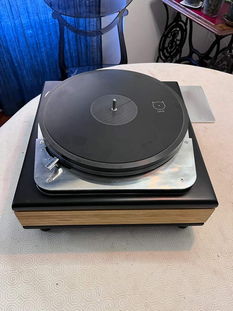

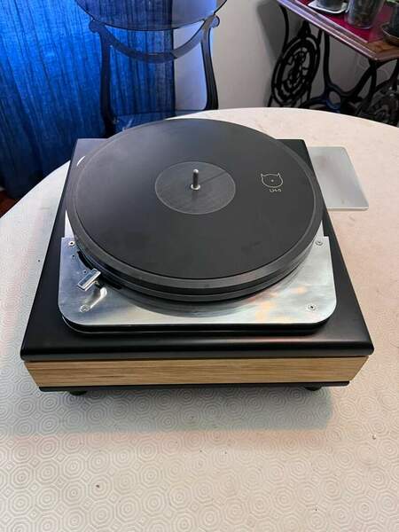

Questo è un messaggio popolare. il Marietto Inviato 25 Febbraio 2025 Questo è un messaggio popolare. Condividi Inviato 25 Febbraio 2025 16 ore fa, ediate ha scritto: Ora vorrei cambiare plinto e braccio, ma non trovo niente che non porti il costo finale a circa 1000 euro, che per un Lenco mi sembrano veramente tanti, ma tanti… braccio non lo so nel senso che ho mantenuto il suo , come consigliatomi da Mauro @plinth art ho un 75s-16 ma per il plinto anche se l'originale cosmeticamente è intonso (ma non un opera d'arte.. ) ho speso per il nuovo 200€ sulla baia in multistrato di betulla e senza sovrapprezzo mi ha arrotondato gli spigoli , poi 50 euro per la verniciatura da un artigiano che vernicia mobili dalle mie parti. Eventualmente sempre sulla baia li trovi in stile più classico in massello varie finiture a 285€ sempre dedicati ai modelli 75 e 78 2 1 Link al commento https://melius.club/topic/24013-quesito-giradischi-quale-acquistare/page/4/#findComment-1446676 Condividi su altri siti Altre opzioni di condivisione...
Bazza Inviato 25 Febbraio 2025 Condividi Inviato 25 Febbraio 2025 @il Marietto bello, veramente bello... Prima o poi cederò anch'io al Moldavo... Link al commento https://melius.club/topic/24013-quesito-giradischi-quale-acquistare/page/4/#findComment-1446759 Condividi su altri siti Altre opzioni di condivisione...
il Marietto Inviato 25 Febbraio 2025 Condividi Inviato 25 Febbraio 2025 17 minuti fa, Bazza ha scritto: Prima o poi cederò anch'io al Moldavo... Lituano, quindi no dogana ed extracosti 1 Link al commento https://melius.club/topic/24013-quesito-giradischi-quale-acquistare/page/4/#findComment-1446777 Condividi su altri siti Altre opzioni di condivisione...
