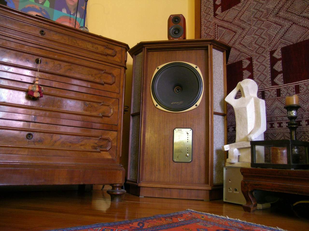

Ho goduto (questo è il termine più appropriato :classic_smile:) per anni di una coppia di GRF Memory (quelle in foto, una immagine di quasi 20 anni fa) in un impianto secondario, sito nella mia piccola camera da letto, amplificandole via via con: Quad II, McIntosh Mc30 (sia 2 unità in monoamp che 4 unità in biamp), Shindo Pavillon Rouge (forse la miglior amplificazione, in quel minuscolo ambiente, per le Tannoy GRF), per passare a McIntosh a stato solido di ogni tipo, genere, ed epoca, per finire ad un favoloso Threshold S200 (altro riuscitissimo abbinamento). I peggiori accoppiamenti con le GRF li ebbi viceversa con un Mark Levinson 29, e con dei Cello Encore (amplificazioni elettricamente a loro agio con tanti sistemi anche assai complicati, ma certamente non con i DC "grandi"). All'epoca non avevo ancora i vari Pass Aleph, single ended in classe A, che probabilmente sarebbero andati a nozze con le GRF Memory. Non ebbi mai la possibilità di posizionarle in un ambiente più grande, tipo il salotto che attualmente ospita le Tannoy System 215, e che all'epoca alloggiava due quasi altrettano voluminosi Onken con gli Altec 416, e dove i suadenti Shindo P.R. avrebbero certamente avuto il fiato corto.
Le GRF Memory, sia con gli Shindo P.R. che col Threshold S/200, rappresentano una delle migliori esperienze audio della mia vita, e non le avrei mai vendute: un incendio le distrusse oltre 15 anni fa, e mi privò della loro bella voce (insieme agli Shindo, ed al contenuto di quella piccola stanza) :classic_sad:
Diffusori superlativi in ogni senso, e da ogni punto di vista. Certamente idiosincrasici, come tutte le Prestige vintage dotate di Dc da 15". Amano certamente le amplificazioni valvolari correntose dotate di EL34 (VTL e Manley, per intenderci), un po' meno quelle con le KT88 (almeno, l'ARC VT-50 le rendeva inascoltabili, magari un McIntosh Mc275 sarebbe stato meglio). Le soluzioni a stato solido sono anch'esse da provare via via sul campo, una dopo l'altra.
Quindi, come amplificazione, con le GRF Memory non esistono regole "a tavolino", né scorciatoie, né risultati predicibili sulla carta. Ma abbinatele bene, e non ve ne libererete facilmente.
Quanto a metratura minima e massima del locale, il DC perdona per sua natura gli ascolti ravvicinati in ambienti anche relativamente piccoli, ma per farle esprimere come sanno meglio arrivare a 25-30 mq almeno. In ogni caso, già a basso volume, le GRF suonano deliziose (caratteristica comune alle Tannoy Prestige con DC grandi, quindi 12" e 15", soprattutto in cubature di cabinet generose come quella delle GRF) . Ripeto, mai provate in locali più ampi, ma credo che per metrature anche di 45-50 mq le GRF siano adeguate.
La distanza di ascolto. coi DC, non è mai un fattore di ascolto particolarmente critico, a livello di "ritardo".
ps: quelle appoggiate sopra le GRF sono minisistemi deliziosi e ricercati, quanto delicati, le Technics SB-M01
