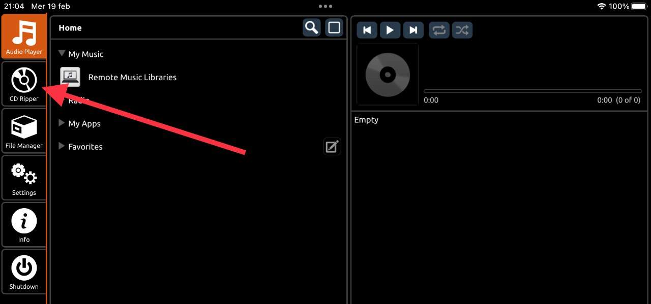

Ho Daphile installato su un miniPC fanless a cui ho collegato un lettore CD via USB. Vedo i SACD ma, la riproduzione è imperfetta ovvero suona malissimo con rumori di fondo. Sembra che manchino parti dei suoni rispetto ad un semplice flac dello stesso disco. Sto provando con un SACD dei Pink Floyd (The dark side of the Moon) che non ha anche la traccia stereo per essere sicuro che non usi quella invece che la traccia che mi interessa. Qualcuno ha già provato una cosa simile? Devo aggiungere qualche plugin? Se si quale?
Oppure devo convertire il disco in dsf con qualche software? Perché con Daphile se vado su ripper me lo trasforma in flac o save...

Ma Daphile tramite una meccanica collegata via USB può riprodurre?
Ho provato solo un lettore/masterizzatore CD da computer collegato a Daphile, e li riproduce (oltre ovviamente a poterli rippare).
Non so se esistano meccaniche CD hifi con uscita audio USB, di solito hanno solo coax o ottica.
