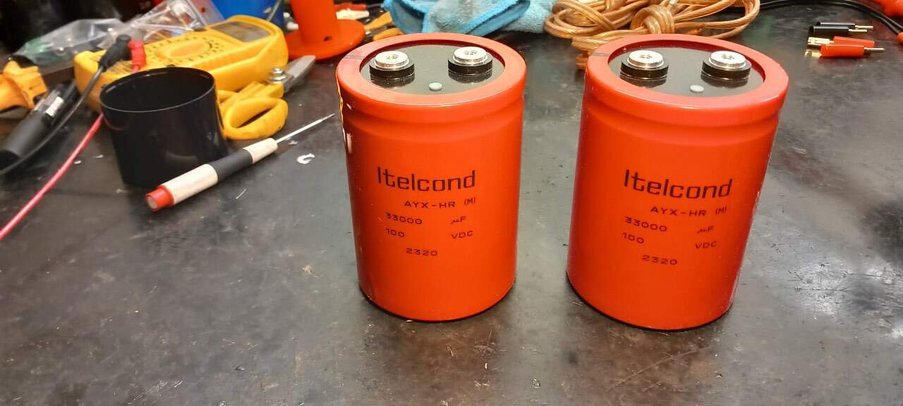

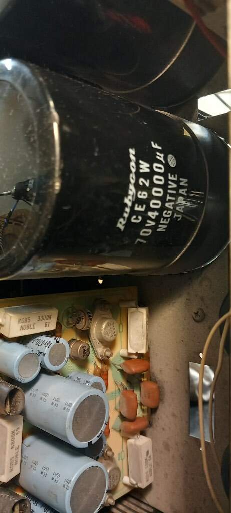

GFF1972 Inviato 18 Giugno 2023 Condividi Inviato 18 Giugno 2023 Ciao a tutti, riprendo questa discussione, perché ho una domanda per chi ha competenze tecniche che io non ho. Ho un meraviglioso finale Sanyo DCP 3001, che originariamente montava questi enormi condensatori neri che vedete in foto. Li ho dovutomi sostituire e, nella impossibilità di reperirli identici, il mio riparatore ha ordinato e montato questi condensatori rossi che vedete in foto. Il finale ora è a casa, ma non ho avuto ancora tempo di testarlo. Le domande sono: - questi condensatori rossi mi confermate anche voi che sono compatibili con il mio finale e, pertanto, surrogabili con quelli originali neri? - ci può essere una differenza di suono? - più in generale, i condensatori di un finale impattano sul suono? Grazie, Gianluca Link al commento https://melius.club/topic/2405-condensatori-alimentazione-quali-parametri-circuitali-ne-decidono-la-capacit%C3%A0/page/2/#findComment-871053 Condividi su altri siti Altre opzioni di condivisione...
password Inviato 18 Giugno 2023 Condividi Inviato 18 Giugno 2023 Sono ottimi condensatori e suoneranno come quelli che avevi. Link al commento https://melius.club/topic/2405-condensatori-alimentazione-quali-parametri-circuitali-ne-decidono-la-capacit%C3%A0/page/2/#findComment-871193 Condividi su altri siti Altre opzioni di condivisione...
cactus_atomo Inviato 18 Giugno 2023 Condividi Inviato 18 Giugno 2023 @GFF1972 i condensatori impattano sul suono ma tieni conto che non sai come suonava il Sanyo con i condensatori originali nuovi, un condensatore nuovo ed efficiente farà suonare l'ampli meglio di un condensatore originale fuori specifiche ci densatori apparentemente identici e Dela stessa marca e modello ma prodotti a distanza di molti anni possono essere sostanzialmente differenti. I condensatori odierni a parità di parametri elettrici sono più piccoki 1 Link al commento https://melius.club/topic/2405-condensatori-alimentazione-quali-parametri-circuitali-ne-decidono-la-capacit%C3%A0/page/2/#findComment-871265 Condividi su altri siti Altre opzioni di condivisione...
maxgazebo Inviato 18 Giugno 2023 Condividi Inviato 18 Giugno 2023 @GFF1972 come vedi sono leggermente più "piccoli" degli originali, 33.000 contro 40.000 dei Rubycon originali...vanno bene comunque, non te ne accorgerai Link al commento https://melius.club/topic/2405-condensatori-alimentazione-quali-parametri-circuitali-ne-decidono-la-capacit%C3%A0/page/2/#findComment-871266 Condividi su altri siti Altre opzioni di condivisione...
GFF1972 Inviato 18 Giugno 2023 Condividi Inviato 18 Giugno 2023 @maxgazebo Grazie; così mi ha detto il mio riparatore; poi, però, ho visto che Audiogears, ad una mia mail, consigliava questi della Mundorf, che sono più “grandi”: 47000 µF ±20 %80 Volt DCØ75xH100 mmM5 | Pitch 31,7 mm https://www.mundorf.com/audio/en/shop/capacitors/power_caps/ecap_power/ECap-Powerscrew-in/?card=4658 di qui mio dubbio: forse, questi più “grandi” andavano meglio? Le lascio il riferimento al sito della Mundorf Link al commento https://melius.club/topic/2405-condensatori-alimentazione-quali-parametri-circuitali-ne-decidono-la-capacit%C3%A0/page/2/#findComment-871288 Condividi su altri siti Altre opzioni di condivisione...
maxgazebo Inviato 18 Giugno 2023 Condividi Inviato 18 Giugno 2023 @GFF1972 Beh diciamo che i condensatori in un alimentatore di un amplificatore fungono da "serbatoio" di corrente, energia...più sono grandi e più energia istantanea posso erogare, ma poi dipende dal tipo di finale, se è un circuito che possa usufruire di erogazioni di corrente su spikes di segnale...se il tuo è un finale Sanyo di decine di anni fa lascia perdere, va benissimo quelli ti stanno montando 1 Link al commento https://melius.club/topic/2405-condensatori-alimentazione-quali-parametri-circuitali-ne-decidono-la-capacit%C3%A0/page/2/#findComment-871294 Condividi su altri siti Altre opzioni di condivisione...
GFF1972 Inviato 18 Giugno 2023 Condividi Inviato 18 Giugno 2023 @maxgazebo Quindi, vanno bene anche questi più “piccoli” e, pertanto, secondo te non avrò alcun impatto suol suono? Link al commento https://melius.club/topic/2405-condensatori-alimentazione-quali-parametri-circuitali-ne-decidono-la-capacit%C3%A0/page/2/#findComment-871297 Condividi su altri siti Altre opzioni di condivisione...
maxgazebo Inviato 18 Giugno 2023 Condividi Inviato 18 Giugno 2023 @GFF1972 Ma che finale Sanyo è? Modello? Sul suono non ti accorgerai di nulla, la minore capacità può portarti ad avere forse un ripple leggermente maggiore, ma parliamo di valori riscontrabili solo sullo strumento, non udibili...sul suono sarà perfettamente identico P.S. scusa ho visto ora che lo avevo messo il modello...bel finale Vintage, vai tranquillo, i CAP andranno benissimo 1 Link al commento https://melius.club/topic/2405-condensatori-alimentazione-quali-parametri-circuitali-ne-decidono-la-capacit%C3%A0/page/2/#findComment-871303 Condividi su altri siti Altre opzioni di condivisione...
GFF1972 Inviato 18 Giugno 2023 Condividi Inviato 18 Giugno 2023 @maxgazebo Sanyo DCP3001: bellissimo (almeno, per me)! Link al commento https://melius.club/topic/2405-condensatori-alimentazione-quali-parametri-circuitali-ne-decidono-la-capacit%C3%A0/page/2/#findComment-871307 Condividi su altri siti Altre opzioni di condivisione...

Moderatori joe845 Inviato 19 Giugno 2023 Moderatori Condividi Inviato 19 Giugno 2023 @GFF1972 ma sono più piccoli come valore o fisicamente? perchè l'importante è che abbiano lo stesso valore. riguardo al suono, potrebbe cambiare, quasi sicuramente in meglio ma non è detto, dipende dall'equilibrio di tutto il resto. certo, ascolta per qualche decina d'ore prima di dare un giudizio... G Link al commento https://melius.club/topic/2405-condensatori-alimentazione-quali-parametri-circuitali-ne-decidono-la-capacit%C3%A0/page/2/#findComment-871958 Condividi su altri siti Altre opzioni di condivisione...
