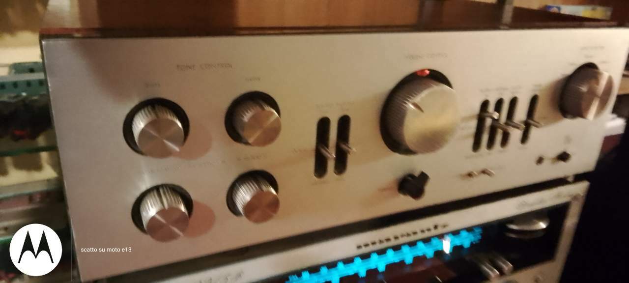

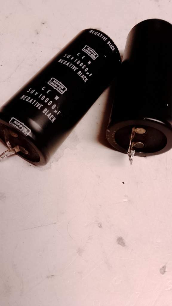

Visto e considerato i 45 anni dei condensatori nippo chem com e del ponte raddrizzatore della l ,80  ho buttato tutto e li ho rimpiazzati con un ponte raddrizzatore da 20 ampere  250 volt  e due Kendeil 10.000 uf 63 volt  basso EGR per uso audio.
La differenza tra prima e dopo e oltre il notevole
PS i Kendeil sono utilizzati negli ampli krell

Posso dire di non averli misurati ma a mio avviso erano esausti..l ampli era seduto  sui picchi lento appiattito. Dopo la sostituzione del ponte raddrizzatore e i 2 Kendeil. E difficile andare oltre ore 11 del volume. Sembra molto più potente dei 50 watt dichiarati. Ronzii. Scrosci. Interruttori rumorosi etc sono difetti scomparsi.  Evidentemente si era creata una resistenza fiffizia verso massa. In comune si deviatori interruttori etc.... Sembra nuovo.
