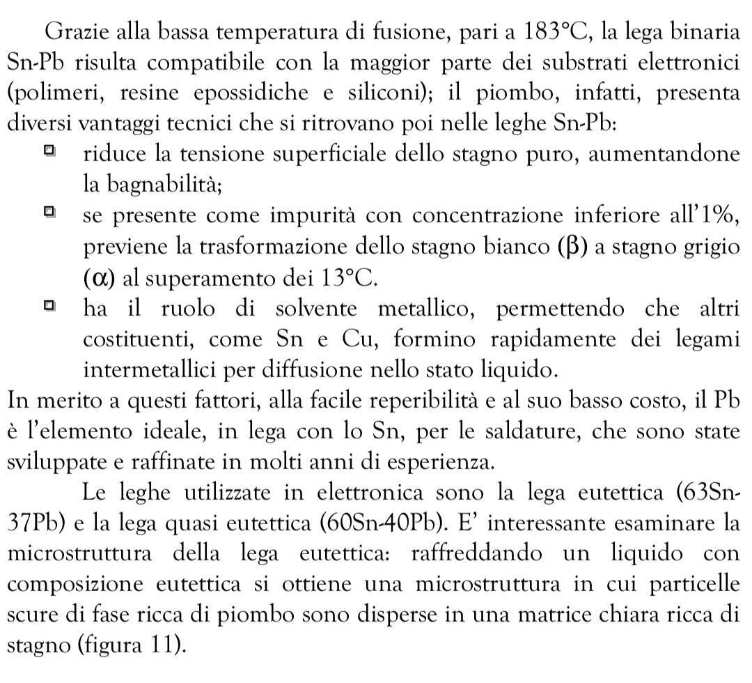

ildoria76 Inviato 23 Febbraio 2025 Condividi Inviato 23 Febbraio 2025 Il 20/02/2025 at 08:20, joe845 ha scritto: @ClaveFremen non sono d'accordo, il punto di fusione si alza. Esattamente qualsiasi lega dove è presente l'argento, il punto di fusione si alza...ne consegue che più la percentuale di Ag è alta e più il punto di fusione si alza. Di solito qualsiasi lega con Ag il punto di fusione parte sempre da circa 210C° in su Link al commento https://melius.club/topic/24059-stagno-allargento-per-saldatura/page/4/#findComment-1445136 Condividi su altri siti Altre opzioni di condivisione...

ildoria76 Inviato 23 Febbraio 2025 Condividi Inviato 23 Febbraio 2025 1 ora fa, Luca44 ha scritto: Ma a parte l'aspetto, quanto incide una saldatura che in superficie è ossidata rispetto ad una che non lo è ? E quanto aiuta in questo una piccola percentuale di argento , che di solito non supera il 3% ? Se le parti saldate toccano tra loro e lo stagno è solo sopra, a ricoprirle , quanto influisce ? Si sente davvero ? In ambito aereospaziale e nel settore petrolifero (condizioni estreme), tutte le elettroniche sono costruite ed assemblate usando leghe di stagno con Argento al 4%, te lo dico con certezza perchè è stato il mio lavoro x 10 anni, ed ho ricevuto anche una formazione specifica per realizzare in ambito lavorativo brasature certificate. Quella che pensi essere una piccola percentuale di Ag 3% / 4% in realtà ha un effetto molto molto importante nel migliorare resistenza e conducibilità in una brasatura, oltre ad una lavorabilità maggiore senza termini di paragoni. Riguardo l'effetto sul suono, io credo che in un amplificatore a valvole con saldature in aria le differenze possono esserci eccome rispetto ad un basico stagno/piombo 60/40, mentre forse si avrà meno effetto se si devono saldare ad esempio dei connettori su dei cavi di potenza, ma per quanto riguarda la conservabilità nel tempo della conducibilità e la resistenza contro l'ossidazione i risultati sono come il giorno e la notte. Io personalmente consiglio di usare x risultati ottimali, leghe senza piombo e con la massima percentuale di Argento. . Queste sono le leghe migliori secondo me e che personalmente uso: - WBT 0825 Stagno-Argento senza Piombo - MUNDORF M-Solder Silver Gold - FURUTECH S-070-10 - Stagno-Argento senza Piombo . Specifico che queste leghe non hanno le temperature più basse sul mercato, e non sono leghe x chi non ha un minimo di esperienza nella brasatura, ma sulla qualità finale del risultato non c'è il benchè minimo dubbio, qualità massima. 1 1 1 Link al commento https://melius.club/topic/24059-stagno-allargento-per-saldatura/page/4/#findComment-1445314 Condividi su altri siti Altre opzioni di condivisione...

ClaveFremen Inviato 23 Febbraio 2025 Condividi Inviato 23 Febbraio 2025 3 ore fa, ildoria76 ha scritto: Esattamente qualsiasi lega dove è presente l'argento, il punto di fusione si alza...ne consegue che più la percentuale di Ag è alta e più il punto di fusione si alza. Questa cosa proprio non mi torna... in particolare quando la percentuale di argento è quella tipica delle leghe saldanti per elettronica. Anche prendendo la solita lega 60/40, il punto di fusione di: Stagno: 231,9 °C Piombo: 327,5 °C Lega stagno/piombo: tra i 180-190 °C Il piombo ha una temperatura di fusione di circa il 50% più alta dello stagno mentre la lega stagno/piombo ha un punto di fusione più basso di entrambi... non vi dice nulla? La WBT-0800 stagno-piombo con il 4% di argento ha una temperatura di fusione di 180° C, la WBT-0805 senza piombo ma lo stesso 4% di argento fonde a 219° C. La lega con piombo e argento ha la stessa temperatura di fusione di quella senza argento mentre aumenta quando si toglie il piombo... ancora una volta, non vi dice nulla? Link al commento https://melius.club/topic/24059-stagno-allargento-per-saldatura/page/4/#findComment-1445386 Condividi su altri siti Altre opzioni di condivisione...
ildoria76 Inviato 23 Febbraio 2025 Condividi Inviato 23 Febbraio 2025 17 minuti fa, ClaveFremen ha scritto: Questa cosa proprio non mi torna... in particolare quando la percentuale di argento è quella tipica delle leghe saldanti per elettronica. Anche prendendo la solita lega 60/40, il punto di fusione di: Stagno: 231,9 °C Piombo: 327,5 °C Lega stagno/piombo: tra i 180-190 °C Il piombo ha una temperatura di fusione di circa il 50% più alta dello stagno mentre la lega stagno/piombo ha un punto di fusione più basso di entrambi... non vi dice nulla? La WBT-0800 stagno-piombo con il 4% di argento ha una temperatura di fusione di 180° C, la WBT-0805 senza piombo ma lo stesso 4% di argento fonde a 219° C. La lega con piombo e argento ha la stessa temperatura di fusione di quella senza argento mentre aumenta quando si toglie il piombo... ancora una volta, non vi dice nulla? Stagno: 231,9 °C Piombo: 327,5 °C Argento 961,8 °C Detto ciò è facile comprendere che aggiungendo un metallo con una temperatura di fusione molto più alta anche se in piccola percentuale inevitabilmente alza la media della temperatura di fusione della lega. Tutte le leghe Sn - Pb - Ag hanno una temperatura sempre più bassa delle leghe Sn - Ag basta confrontare anche tipologie di leghe della stessa marca come ad esempio : - WBT 0825 Stagno-Argento senza Piombo VS WBT 0820 Stagno-Argento-Piombo 219°C VS 180°C Link al commento https://melius.club/topic/24059-stagno-allargento-per-saldatura/page/4/#findComment-1445396 Condividi su altri siti Altre opzioni di condivisione...
ClaveFremen Inviato 23 Febbraio 2025 Condividi Inviato 23 Febbraio 2025 @ildoria76 Sembra che tu non abbia letto per nulla quello che ho scritto... La temperatura di fusione NON è la media ma varia a seconda delle combinazioni di metalli puri e della loro proporzione, può essere più alta ma anche più bassa, in particolare quando la lega è di tipo eutettico. L'aggiunta di argento può innalzare la temperatura di fusione a meno che la composizione sia eutettica, in tal caso si abbassa Alle percentuali di solito utilizzate in elettronica l'aggiunta di argento può far variare la temperatura di fusione di +- 5° tra WBT con e senza piombo la percentuale di argento è sempre la medesima ma la differenza è di ben 40°, dovuta all'assenza di piombo non all'argento. E con questo su questo particolare ho chiuso, che ognuno faccia le sue giuste valutazioni. 1 Link al commento https://melius.club/topic/24059-stagno-allargento-per-saldatura/page/4/#findComment-1445471 Condividi su altri siti Altre opzioni di condivisione...
