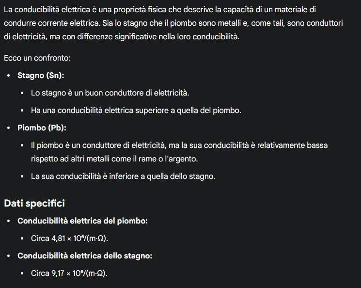

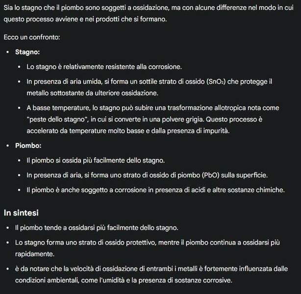

ildoria76 Inviato 23 Febbraio 2025 Condividi Inviato 23 Febbraio 2025 1 ora fa, ClaveFremen ha scritto: La temperatura di fusione NON è la media ma varia a seconda delle combinazioni di metalli puri e della loro proporzione, può essere più alta ma anche più bassa, in particolare quando la lega è di tipo eutettico. L'aggiunta di argento può innalzare la temperatura di fusione a meno che la composizione sia eutettica, in tal caso si abbassa Alle percentuali di solito utilizzate in elettronica l'aggiunta di argento può far variare la temperatura di fusione di +- 5° tra WBT con e senza piombo la percentuale di argento è sempre la medesima ma la differenza è di ben 40°, dovuta all'assenza di piombo non all'argento. E con questo su questo particolare ho chiuso, che ognuno faccia le sue giuste valutazioni. Quello che dici è giusto, ma il piombo è la merd@...il piombo ha una conducibilità elettrica che è la metà dello stagno ed ossida anche di più rispetto allo stagno. Ovvio che in tutto ciò l'argento è il materiale migliore di entrambi, quindi lascio a te le conclusioni... Io utilizzo ed utilizzerò sempre leghe senza piombo con alta percentuale di Ag, perchè è il meglio che si può avere, ho già spiegato che viene utilizzato in ambiti dove l'elettronica deve avere le migliori performance...poi ognuno fa quello che vuole. Ed anch'io con questo ho chiuso con quest'argomento. Link al commento https://melius.club/topic/24059-stagno-allargento-per-saldatura/page/5/#findComment-1445497 Condividi su altri siti Altre opzioni di condivisione...
Oscar Inviato 24 Febbraio 2025 Condividi Inviato 24 Febbraio 2025 @ildoria76 qui mancano un bel po di nozioni di base... Si parla di leghe EUTETTICHE(andarsi a rilegge sul web quante ce ne sono e le loro caratteristiche), che vuol dire che fondono a temperature inferiori a quelle dei singoli componenti della lega. Il piombo non è vero che è la me.r.d.a, c'è un buon preciso motivo se fa parte delle leghe di saldatura. Non è vero che si ossida in malo modo, ma si ossida e si autoprotegge con l'ossido, cosa che non fanno gli altri metalli. Per non parlare della bagnabilita della lega stessa quando è fusa. Non capisco perche parlare quando le cose non si sanno... Link al commento https://melius.club/topic/24059-stagno-allargento-per-saldatura/page/5/#findComment-1445525 Condividi su altri siti Altre opzioni di condivisione...
