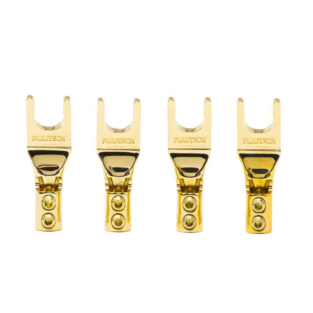

leosam Inviato 18 Febbraio 2025 Condividi Inviato 18 Febbraio 2025 @speaktome74 A questo punto ci metterei delle forcelline a crimpare tipo queste della Furutech,cosi non dovresti piu' saldarle. Link al commento https://melius.club/topic/24065-dissaldare-terminazioni-cavo-potenza-per-saldarne-di-nuove-senza-dover-tagliare-il-cavo/#findComment-1440558 Condividi su altri siti Altre opzioni di condivisione...
corrado Inviato 18 Febbraio 2025 Condividi Inviato 18 Febbraio 2025 28 minuti fa, leosam ha scritto: A questo punto ci metterei delle forcelline a crimpare tipo queste della Furutech Scusa ma queste a me sembrano con serraggio a vite, la vedo dura a crimparle. Link al commento https://melius.club/topic/24065-dissaldare-terminazioni-cavo-potenza-per-saldarne-di-nuove-senza-dover-tagliare-il-cavo/#findComment-1440582 Condividi su altri siti Altre opzioni di condivisione...
speaktome74 Inviato 18 Febbraio 2025 Autore Condividi Inviato 18 Febbraio 2025 Più che crimpare, mi sembrano da avvitare Link al commento https://melius.club/topic/24065-dissaldare-terminazioni-cavo-potenza-per-saldarne-di-nuove-senza-dover-tagliare-il-cavo/#findComment-1440591 Condividi su altri siti Altre opzioni di condivisione...
Moderatori joe845 Inviato 18 Febbraio 2025 Moderatori Condividi Inviato 18 Febbraio 2025 sì, infatti. G Link al commento https://melius.club/topic/24065-dissaldare-terminazioni-cavo-potenza-per-saldarne-di-nuove-senza-dover-tagliare-il-cavo/#findComment-1440640 Condividi su altri siti Altre opzioni di condivisione...
leosam Inviato 18 Febbraio 2025 Condividi Inviato 18 Febbraio 2025 @corrado Si da avvitare,ci sono comunque anche da crimpare,a scelta. Non le salderei piu' quelle nuove Link al commento https://melius.club/topic/24065-dissaldare-terminazioni-cavo-potenza-per-saldarne-di-nuove-senza-dover-tagliare-il-cavo/#findComment-1440672 Condividi su altri siti Altre opzioni di condivisione...
