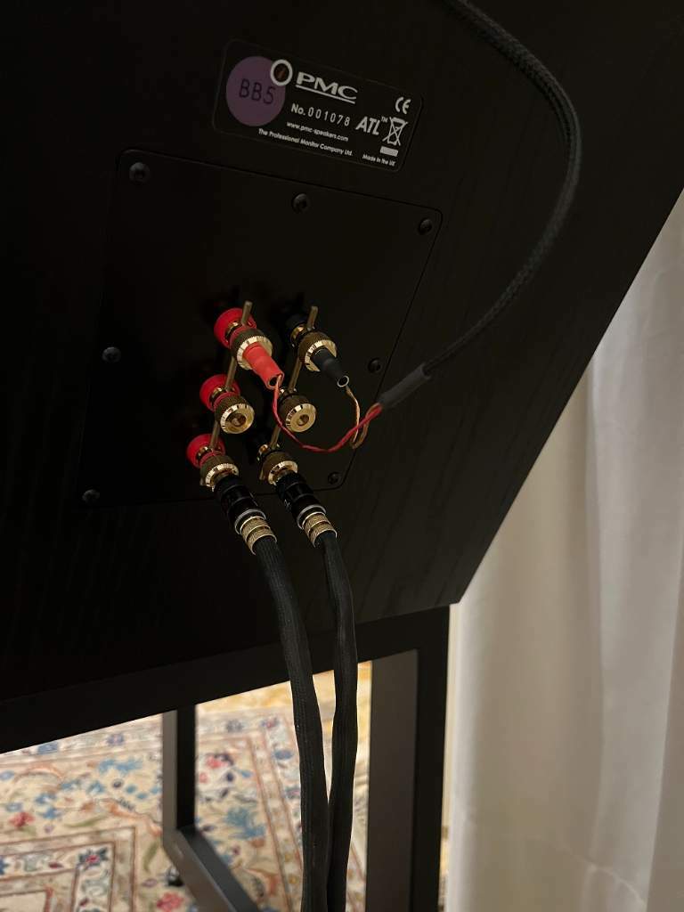

naim Inviato 20 Febbraio 2025 Condividi Inviato 20 Febbraio 2025 1 ora fa, Cep63 ha scritto: sai dirmi se avendo un diffusore con solo 2 morsetti (Gold Note A3 EVO), posso collegare un super tweeter? o è necessario avere i diffusori con 2 coppie di morsetti? Non ho esperienza con i Sopranino, ma i miei Townshend sono collegati come da foto, e presumo sia lo stesso per i primi. Se hai solo due morsetti si fa in modo di connettere a questi tutti e 4 i cavi, magari utilizzando delle forcelle al posto delle banane. Link al commento https://melius.club/topic/24092-enigmacoustics-sopranino-supertweeter/page/2/#findComment-1442199 Condividi su altri siti Altre opzioni di condivisione...
Cep63 Inviato 20 Febbraio 2025 Condividi Inviato 20 Febbraio 2025 @naim grazie, quindi basterebbe acquistare un cavo (anche molto economico) terminato a forcelle da una parte e banana dall'altra.... ma leggo bene quasi 5000 euro di costo (nuovo) per il Sopranino? Link al commento https://melius.club/topic/24092-enigmacoustics-sopranino-supertweeter/page/2/#findComment-1442222 Condividi su altri siti Altre opzioni di condivisione...

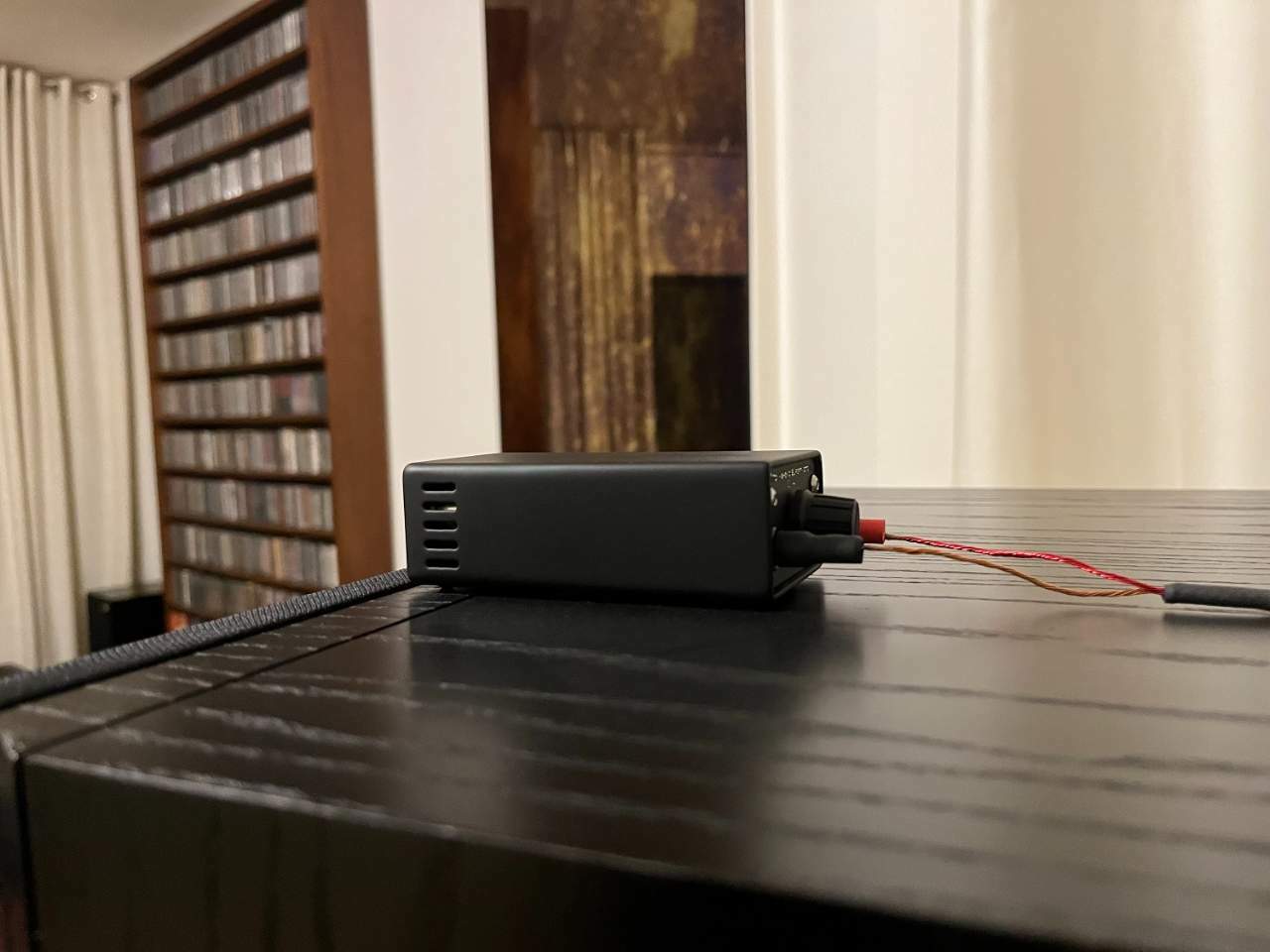

naim Inviato 20 Febbraio 2025 Condividi Inviato 20 Febbraio 2025 18 minuti fa, Cep63 ha scritto: ma leggo bene quasi 5000 euro di costo (nuovo) per il Sopranino? Senza stand dedicato. La cosa che non mi è chiara è la sua potenza raccomandata di 50W, se sta per quella massima in ingresso come può essere gestita se al diffusore è connesso, ad esempio, un finale da 500W per canale? I miei Townshend nelle specifiche riportano 400w e 500w di picco, sembra un margine abbastanza diverso. Link al commento https://melius.club/topic/24092-enigmacoustics-sopranino-supertweeter/page/2/#findComment-1442244 Condividi su altri siti Altre opzioni di condivisione...

Dufay Inviato 20 Febbraio 2025 Condividi Inviato 20 Febbraio 2025 40 minuti fa, naim ha scritto: Senza stand dedicato. La cosa che non mi è chiara è la sua potenza raccomandata di 50W, se sta per quella massima in ingresso come può essere gestita se al diffusore è connesso, ad esempio, un finale da 500W per canale? I miei Townshend nelle specifiche riportano 400w e 500w di picco, sembra un margine abbastanza diverso. Se è 50 watt col filtro che ha e per le frequenze che deve gestire sono un'enormità Link al commento https://melius.club/topic/24092-enigmacoustics-sopranino-supertweeter/page/2/#findComment-1442288 Condividi su altri siti Altre opzioni di condivisione...

naim Inviato 20 Febbraio 2025 Condividi Inviato 20 Febbraio 2025 Adesso, Dufay ha scritto: Se è 50 watt col filtro che ha e per le frequenze che deve gestire sono un'enormità Non capivo però la differenza tra quei 50w e i 400w dei miei. Quando li presi scambiai due mail con il costruttore, volevo capire se connessi ai mono Bryston che allora ancora avevo, rischiavo ad alzare molto il volume. Mi disse che nelle situazioni in cui amplificavo con 500/600w, di abbassare il selettore a 2 (va da 0 a 6), onde evitare possibili cotture. Il Super Tweeter ha una protezione che però potrebbe essere meno veloce del dovuto. Link al commento https://melius.club/topic/24092-enigmacoustics-sopranino-supertweeter/page/2/#findComment-1442295 Condividi su altri siti Altre opzioni di condivisione...
