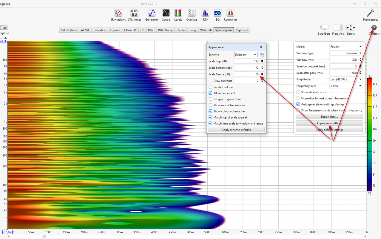

ilmisuratore Inviato 21 Febbraio 2025 Autore Condividi Inviato 21 Febbraio 2025 2 ore fa, gianventu ha scritto: Mi daresti le impostazione da settare in REW che usi per lo spettrogramma? Ecco qui Carica su REW (o rileva alle misure) il responso che vede i due canali attivi (DX + SX) Premi su CONTROLS a seguire su APPEREANCE SETTING e infine regoli la scala RANGE dB in modo che si possa ottenere il valore di 60 dB...il che significa il tempo di decadimento circoscrivibile alla tua area di ascolto...anzi...per essere ancora piu precisi, l'area in cui viene rilevata la risposta all'impulso tramite microfonazione 1 Link al commento https://melius.club/topic/24100-tutto-%C3%A8-misurabile-elettricamente-elettroacusticamente-e-acusticamente-tranne-una-cosa/page/4/#findComment-1442944 Condividi su altri siti Altre opzioni di condivisione...
ilmisuratore Inviato 21 Febbraio 2025 Autore Condividi Inviato 21 Febbraio 2025 ...faccio presente che l'RT60 rilevata in quel modo non è il "tempo di riverbero della stanza" (per poterlo rilevare servono tutt'altre tecniche e strumenti) ma lo spettrogramma e il decadimento limitato all'area di ripresa Va da sè che spostando la rilevazione della risposta all'impulso in un altro punto della stanza, tali tempi di decadimento (e responso spettrale ovviamente) fornirebbero tutt'altro risultato La massima "omogeneità" (sensazione di assenza di sacche risonanti) in qualunque posizione della sala l'ho sentita da Rocco Ianni Link al commento https://melius.club/topic/24100-tutto-%C3%A8-misurabile-elettricamente-elettroacusticamente-e-acusticamente-tranne-una-cosa/page/4/#findComment-1442954 Condividi su altri siti Altre opzioni di condivisione...
