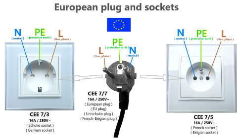

gian62xx Inviato 22 Febbraio 2025 Condividi Inviato 22 Febbraio 2025 Buongiorno a tutti. Quesito scemo ma mica tanto . partendo dalla spina shucko "alla francese" con la terra di cui al foro centrale, il collegamento L e N sarebbe normato, o tale mi aspetterei che fosse. mentre per l'altro capo del cavo ci sta la IEC C13, per la quale abbiamo (ed e' pure stampigliato nella gomma) io mi ritrovo dei cavi preformati "vulgaris da pc" che seguono questo schema e alcuni al contrario (con L e N invertiti). Anche un Nordost blue heaven ho constatato essere "al contrario". E il mio negoziante di fiducia mi conferma un QED pure lui .... ma qualcuno mi sa dare delle indicazioni in materia? Dove sta la chiave di lettura? Ringrazio anticipatamente. Gian. Link al commento https://melius.club/topic/24134-shucko-iec-l-n/ Condividi su altri siti Altre opzioni di condivisione...
Fabio Cottatellucci Inviato 22 Febbraio 2025 Condividi Inviato 22 Febbraio 2025 Sulla IEC i posti sono assegnati perché è asimmetrica. Sulla due fori "francese" e sulle Schuko c'è, mi pare, una regola teorica, ma nessuno ne tiene conto. Importante: Dove si trovino fase e neutro nelle prese o nei cavi IEC è totalmente irrilevante per la messa in fase elettrica degli apparecchi; potete decidere di affidarne la posizione a una scimmia ubriaca bendata che estrae bigliettini a caso da una scatola, e questa estrazione avrà per la messa in fase elettrica lo stesso valore di aver allineato ben benino il filo marrone (fase) da dentro al muro fino alla presa IEC che va all'apparecchio, e da lì al trasformatore. Ai fini della decisione del verso da dare alla spina nel muro che permetta di ottimizzare la messa in fase elettrica, giravite cercafase, lucine che si accendono sulle ciabatte e cose del genere sono totalmente inutili. La pendola del nonno fornisce indicazioni altrettanto utili allo specifico scopo. Per trovare il verso della spina, serve un tester o meglio un microamperometro, oppure un apparecchio prodotto allo scopo, cioè che misuri le microcorrenti e non il lato su cui sta la fase nella presa a muro. Quindi, caro @gian62xx, se le domande qui sopra te le ponevi per mettere in fase elettrica l'impianto, sappi che a quello scopo sono superflue. 1 Link al commento https://melius.club/topic/24134-shucko-iec-l-n/#findComment-1444078 Condividi su altri siti Altre opzioni di condivisione...

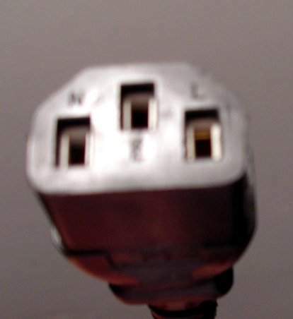

Fabio Cottatellucci Inviato 22 Febbraio 2025 Condividi Inviato 22 Febbraio 2025 Per completezza, dato che chiedevi, esempio di IEC con fase e neutro indicati secondo lo standard internazionale. Come dicevo, nulla c'entra con la messa in fase elettrica delle apparecchiature hi-fi. Link al commento https://melius.club/topic/24134-shucko-iec-l-n/#findComment-1444091 Condividi su altri siti Altre opzioni di condivisione...

gian62xx Inviato 22 Febbraio 2025 Autore Condividi Inviato 22 Febbraio 2025 3 ore fa, Fabio Cottatellucci ha scritto: Sulla due fori "francese" e sulle Schuko c'è, mi pare, una regola teorica, ma nessuno ne tiene conto. e mi chiedo perche. 3 ore fa, Fabio Cottatellucci ha scritto: se le domande qui sopra te le ponevi per mettere in fase elettrica l'impianto il quesito verte sul perche i costruttori di prolunghe fanno quello che vogliono. ma c'e' chi la spina la mette a caso (noi, e altri) e chi no (francesi), pertanto la regola ci dovrebbe essere. a me l'unica cosa che interessa nelle mie carabattole -e che faccio- e' avere L sul fusibile. 2 ore fa, Fabio Cottatellucci ha scritto: centraline di alcune caldaie e' il rilevamento di presenza fiamma. Link al commento https://melius.club/topic/24134-shucko-iec-l-n/#findComment-1444281 Condividi su altri siti Altre opzioni di condivisione...
gian62xx Inviato 22 Febbraio 2025 Autore Condividi Inviato 22 Febbraio 2025 4 ore fa, Fabio Cottatellucci ha scritto: Quindi, caro @gian62xx, se le domande qui sopra te le ponevi per mettere in fase elettrica l'impianto, sappi che a quello scopo sono superflue. aggiungo. se invece di "sterei" parliassimo di trapani, lavatrici compressori e altre robe, se mi comperassi una ciabatta francese, con quei bei terminali di terra ben piu stazzati delle lamelle laterali che usiamo nei ns sistemi, farei solo casino, con L un po di qua e un po di la. Link al commento https://melius.club/topic/24134-shucko-iec-l-n/#findComment-1444321 Condividi su altri siti Altre opzioni di condivisione...

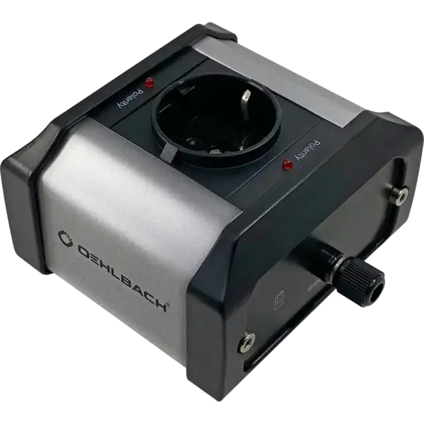

Ramsete2 Inviato 23 Febbraio 2025 Condividi Inviato 23 Febbraio 2025 Io ho presto sto coso, ha il suo perché? Link al commento https://melius.club/topic/24134-shucko-iec-l-n/#findComment-1445166 Condividi su altri siti Altre opzioni di condivisione...
corrado Inviato 23 Febbraio 2025 Condividi Inviato 23 Febbraio 2025 49 minuti fa, Mary ha scritto: Allora la vedo dura perché ho solo un tester e per di più economico, Va bene uguale 1 Link al commento https://melius.club/topic/24134-shucko-iec-l-n/#findComment-1445176 Condividi su altri siti Altre opzioni di condivisione...
jackreacher Inviato 23 Febbraio 2025 Condividi Inviato 23 Febbraio 2025 52 minuti fa, Mary ha scritto: Allora la vedo dura perché ho solo un tester e per di più economico, grazie comunque. Comunque è sufficiente che riesca a "leggere" le differenze quando si mette la spina in un modo o nell'altro. Link al commento https://melius.club/topic/24134-shucko-iec-l-n/#findComment-1445180 Condividi su altri siti Altre opzioni di condivisione...
jackreacher Inviato 23 Febbraio 2025 Condividi Inviato 23 Febbraio 2025 12 minuti fa, Ramsete2 ha scritto: Io ho presto sto coso, ha il suo perché? Bisogna vedere a che serve, cosa fa? Link al commento https://melius.club/topic/24134-shucko-iec-l-n/#findComment-1445184 Condividi su altri siti Altre opzioni di condivisione...
Ramsete2 Inviato 23 Febbraio 2025 Condividi Inviato 23 Febbraio 2025 2 minuti fa, jackreacher ha scritto: Bisogna vedere a che serve, cosa fa? Trova la fase delle elettroniche. Link al commento https://melius.club/topic/24134-shucko-iec-l-n/#findComment-1445191 Condividi su altri siti Altre opzioni di condivisione...
