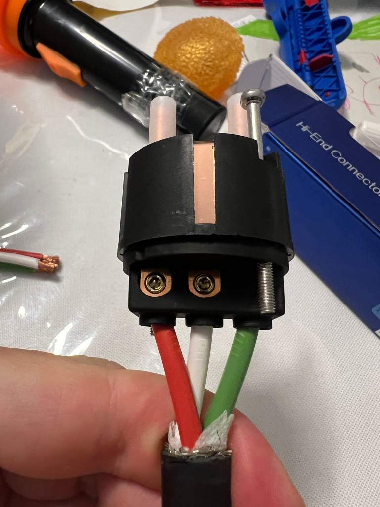

I colori standard sono:
  • marrone o nero = fase (live);
  • celeste/blu = neutro
  • gialloverde = conduttore di sicurezza ("terra").
Ovviamente nessuno ti taglia le mani se in un cavo usi dei colori diversi, basta che sia marcato per uso con la 230V. Se vuoi fare fase=verde, sei il padrone, non è l'impianto elettrico di casa.
Chiaro che trovare il filo di fase lì dentro e nella presa a muro non serve a nulla per mettere in fase elettrica le elettroniche, vero?

IMHO se ne fregano perché è corrente alternata e, in sede di assemblaggio, far combaciare il L della IEC con il marrone dentro il cavo con il dente di fase della spina ha un costo.

su questo non ci piove, ma e' altrettanto vero che i costruttori piazzano il fusibile su L (o perlomeno i miei carabattoli tali sono).

Ricable è nazionalista e fa i cavi col nostro tricolore :classic_laugh:
per trovare la fase degli apparecchi userò poi il phaser appena preso.
