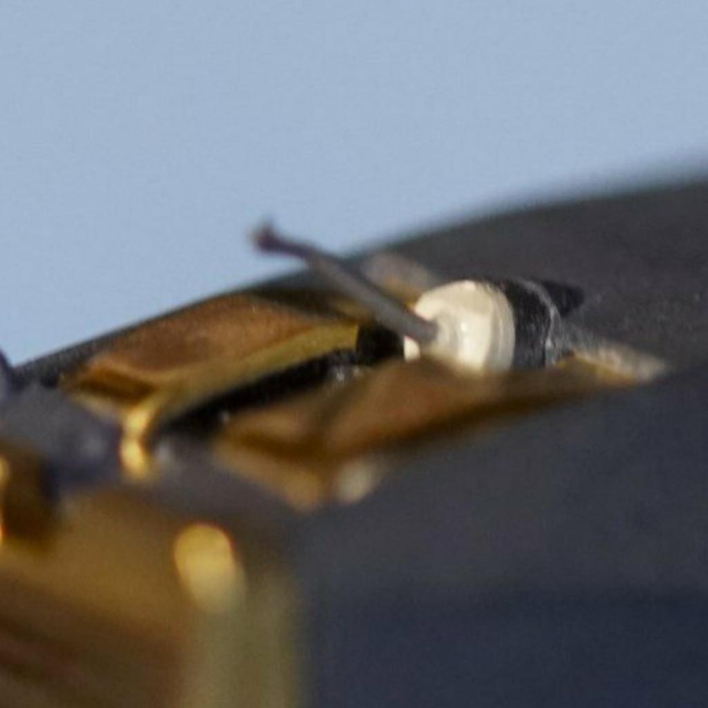

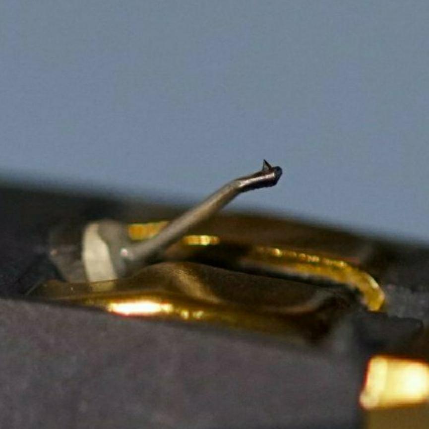

...no, forse mi sono espresso male per verificare bisogna vedere  l'asse orizzontale e verticale rispetto al corpo della testina e quelle sono foto di 3/4.  Poi bisogna vedere se il cantilever è leggermente ruotato su se stesso e comunque dalle foto postate non si capisce.

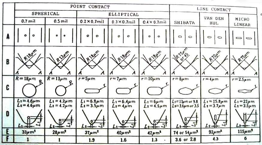

Si , per via del tipo di contatto con le pareti del solco  " lungo " , verticale " ovvero di tipo " linea " da cui la dicitura in inglese Line Contact che li differisce dai tagli o contatto di tipo " punto " vedi conici e gli ellittici meno evoluti.
Ma tra i vari Shibata , VDH , Micro Linear , il Micro Ridge di Shure , lo Stereohedron di Stsnton/Pckering ,Paroc , il Replicant.di Ortofon ed altri che al momento non mi sovvengono , ci sono differenze notevoli vedi raggi , lunghezze , caratterizzazioni geometriche e tanto altro , da diversificarli in modo abbastanza apprezzabile per suono vedi caratteristiche timbriche , scena , estensione , ariosita' ed altro , e per tracciamento.
Diciamo che il Line Contact delle AT e' il " primitivo " taglio Line Contact " puro " con le sue caratteristiche di forma e dimensioni se vogliamo " generico "..., a cui sono seguiti appunto i vari Shibata & Company ognuno con riproposizioni , reinterpretazioni , evoluzioni , ulteriori sofisticazioni ecc. a seconda degli ideatori da cui appunto i vari tagli prendono i loro nomi.
