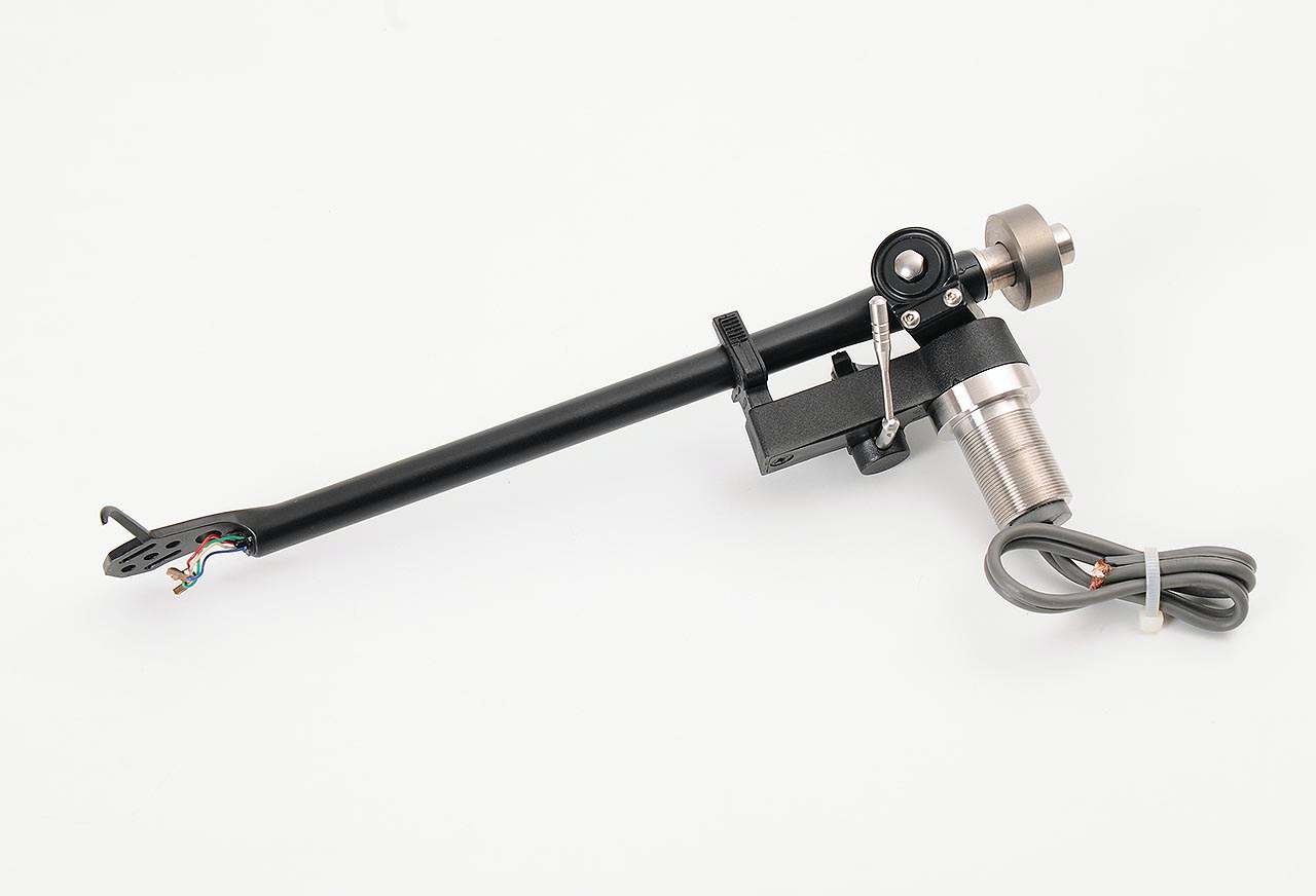

SerG Inviato 5 Marzo 2025 Autore Condividi Inviato 5 Marzo 2025 Arrivati sino a qui, mi sembra di poter dedurre che il problema è nel cavo, o comunque nei fili colorati che arrivano alla puntina. Ma, quando da sotto al giradischi il cavo entra nel braccio, c'é qualche tipo di attacco che si può essere staccato (o dissaldato), oppure arriva il cavo con i 4 fili colorati, che poi vanno alla puntina, senza nessuna giunzione? Praticamente, se dovessi provare a smontare il braccio, e arrivare nel punto dove entra il cavo, potrei capirne di più? Non sono un esperto, ma avendo un po' manualità, piuttosto che portare in giro il piatto, che poi, a quanto pare, andrà spedito in assistenza, potrei anche pensare di provarci. Esempio, se sotto al braccio ci sono dei contatti (tipo ad esempio quelli per il collegamento finale alla puntina), che magari si possono essere staccati, potrei controllare, o dico una bestialità 😁 ? Link al commento https://melius.club/topic/24163-sento-il-disco-solo-dal-canale-sinistro-domande-e-consigli/page/7/#findComment-1453758 Condividi su altri siti Altre opzioni di condivisione...

scroodge Inviato 5 Marzo 2025 Condividi Inviato 5 Marzo 2025 @SerG esattamento quello bisogna verificare xché molto probabilmente è lì il problema. Ora, non conosco in dettaglio il P6, ma vedo che c'è il cavo del braccio che esce dalla base. Dovrebbe essere così: o le pagliuzze (i 4 cavetti colorati)arrivano direttamente ai connettori RCA (e dunque potrebbe essere accaduto qualcosa nei connettori o le pagliuzze si interrompono alla base del braccio, tipo su una placchetta, dalla quale parte il cavo vero e proprio che fuoriesce dalla base. In questo ultimo caso il problema potrebbe essere la giunzione (saldature) tra i 4 cavetti ed il cavo in uscita vero e proprio, una volta che siamo sicuri che i connettori RCA sono ok Ti potrebbe essere utile reperire il Service Manual Link al commento https://melius.club/topic/24163-sento-il-disco-solo-dal-canale-sinistro-domande-e-consigli/page/7/#findComment-1453858 Condividi su altri siti Altre opzioni di condivisione...

walge Inviato 5 Marzo 2025 Condividi Inviato 5 Marzo 2025 @SerG testina staccata ovviamente. Tester su ohm nel caso selzionando il valore più basso come ohm Con cautela metti un puntale sul filetto lato braccio color rosso che è il polo caldo del canale destro e deve dare continuità con il centrale del pin jack Poi prendi il puntale e lo metti sul cavetto verde, polo freddo e deve dare continuità sul corpo del pin jack Poi controlli il cavetto bianco con il polo centrale del pin jack ed infine quello blu Walter Link al commento https://melius.club/topic/24163-sento-il-disco-solo-dal-canale-sinistro-domande-e-consigli/page/7/#findComment-1453907 Condividi su altri siti Altre opzioni di condivisione...
