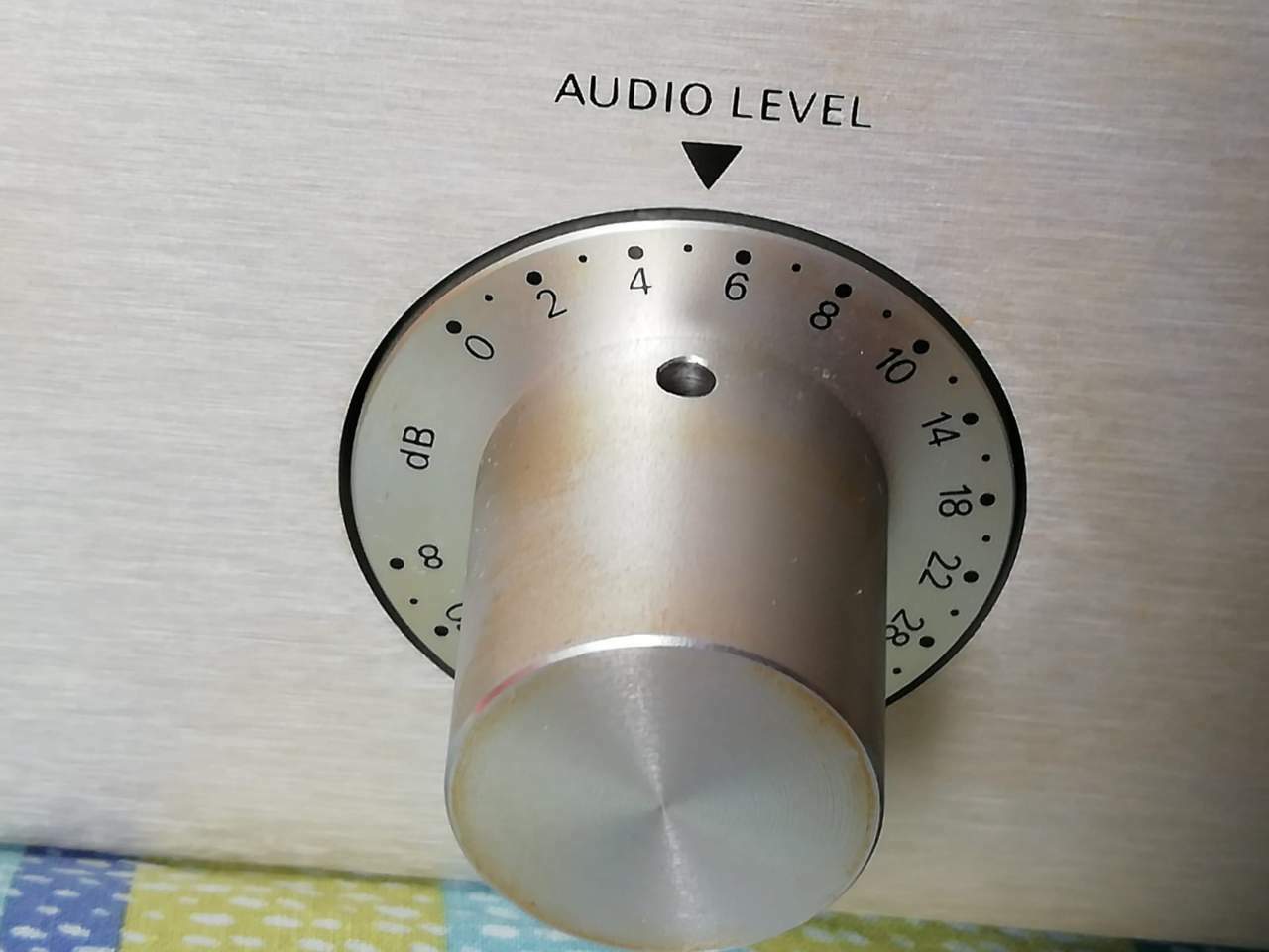

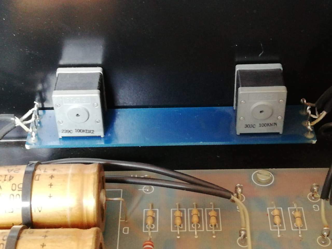

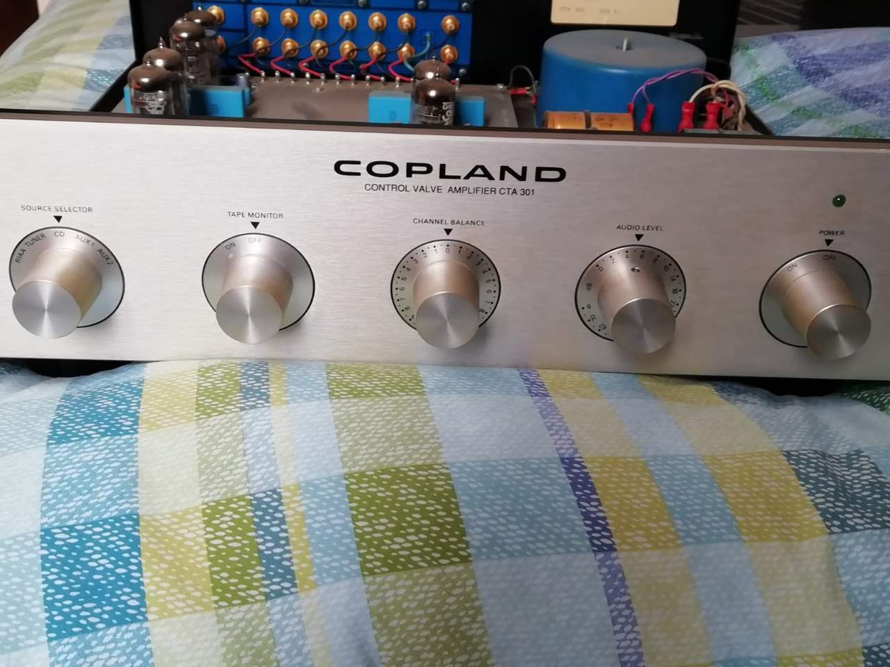

penteante Inviato 24 Febbraio 2025 Condividi Inviato 24 Febbraio 2025 Buongiorno a tutti. Ho un preamplificatore valvolare Copland CTA 301. Da un po’ di tempo la manopola del volume, quando la aziono, provoca un forte rumore (scratch) negli altoparlanti. Dovrei mandarlo in assistenza a Milano, presso il distributore di Copland che è Audiogamma. Tuttavia ho pensato di provare ad usare un prodotto disossidante sul potenziometro, ma ho visto che il prodotto non può essere applicato perché il potenziometro è ermetico. E’ un ALPS con codice 239C – 100KDX2 Andrebbe pertanto sostituito, ma non sono capace di smontarlo. Non ho provato nemmeno a staccare la manopola del volume, che presenta lateralmente un foro, perché non so quale attrezzo usare (giravite o altro?) e non voglio correre il rischio di fare danni. Potete darmi qualche dritta su come si smontano la manopola e il potenziometro del volume? In alternativa pensate che un elettrotecnico locale, di quelli che riparano televisori, possa essere in grado di sostituire un potenziometro ALPS? Oppure è inevitabile spedire il preamplificatore all’Audiogamma? Grazie. Link al commento https://melius.club/topic/24174-potenziometro-volume-rumoroso-pre-valvolare-copland/ Condividi su altri siti Altre opzioni di condivisione...
Membro_0027 Inviato 24 Febbraio 2025 Condividi Inviato 24 Febbraio 2025 Nel foro della manopola c'è una brugola, va allentata e la manopola si sfila. Prima di smontare tutto proverei con un po' di pulisci contatti secco dal forellino posteriore del potenziometro. Se sei fortunato risolvi o almeno attenui il problema. Link al commento https://melius.club/topic/24174-potenziometro-volume-rumoroso-pre-valvolare-copland/#findComment-1446062 Condividi su altri siti Altre opzioni di condivisione...

samana Inviato 24 Febbraio 2025 Condividi Inviato 24 Febbraio 2025 Ho avuto il medesimo problema sul potenziometro di un Unison Research Unico SE, anch’esso ALPS. Gracchiava in maniera evidente ma non sui diffusori. Su consiglio di un bravo tecnico delle mie parti, vi spruzzai un po di disossidante specifico per questi problemi. Nulla. Se lo prese il tecnico e scopri’ che era danneggiato il potenziometro. Fortunatamante ne trovo’ uno identico originale e lo sostitui’. Spesi un centinaio di € ma fui soddisfatto del risultato. Secondo me meglio far vedere l’elettronica da un tecnico capace e se non ve ne sono nelle vicinanze, spedirlo a qualcuno che ne sappia cacciare le mani. Link al commento https://melius.club/topic/24174-potenziometro-volume-rumoroso-pre-valvolare-copland/#findComment-1446123 Condividi su altri siti Altre opzioni di condivisione...
