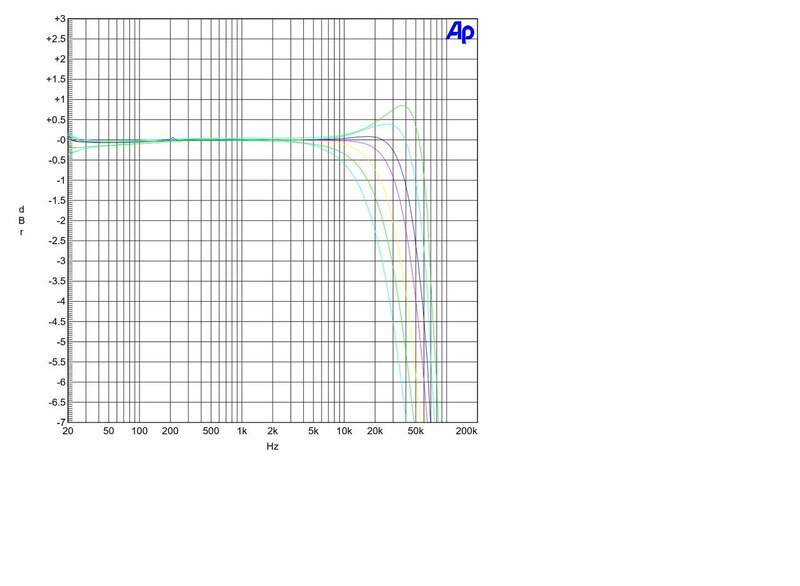

li conosco per aver fornito anni fa le 300B WE nuova produzione; li ha un amico e li ho testati più volte.
In attach la risposta in frequenza ad 1 watt con differenti valori di feedback, tanto per capire
La risposta senza cotroreazione è la prima color azzurrino, calante a - 2dB a 20 kHz.
La risposta con il picco più ampio è con il massimo feedback.
C'è un picco contenuto a circa 50 kHz; tollerabile.
Quindi di fatto oltre alla differente sensibilità del finale al cambio di FB esiste anche una differenza sopratutto alle alte frequenze.
Ovviamente più sale il FB piu il controllo del basso tende a migliorare dato che l'impedenza di uscita diminuisce e quindi l'influenza del carico reale è minore.
E' un apparecchio ben fatto ed interessante; diciamo che ha due facce ma belline!
In entrambe le configurazioni.
