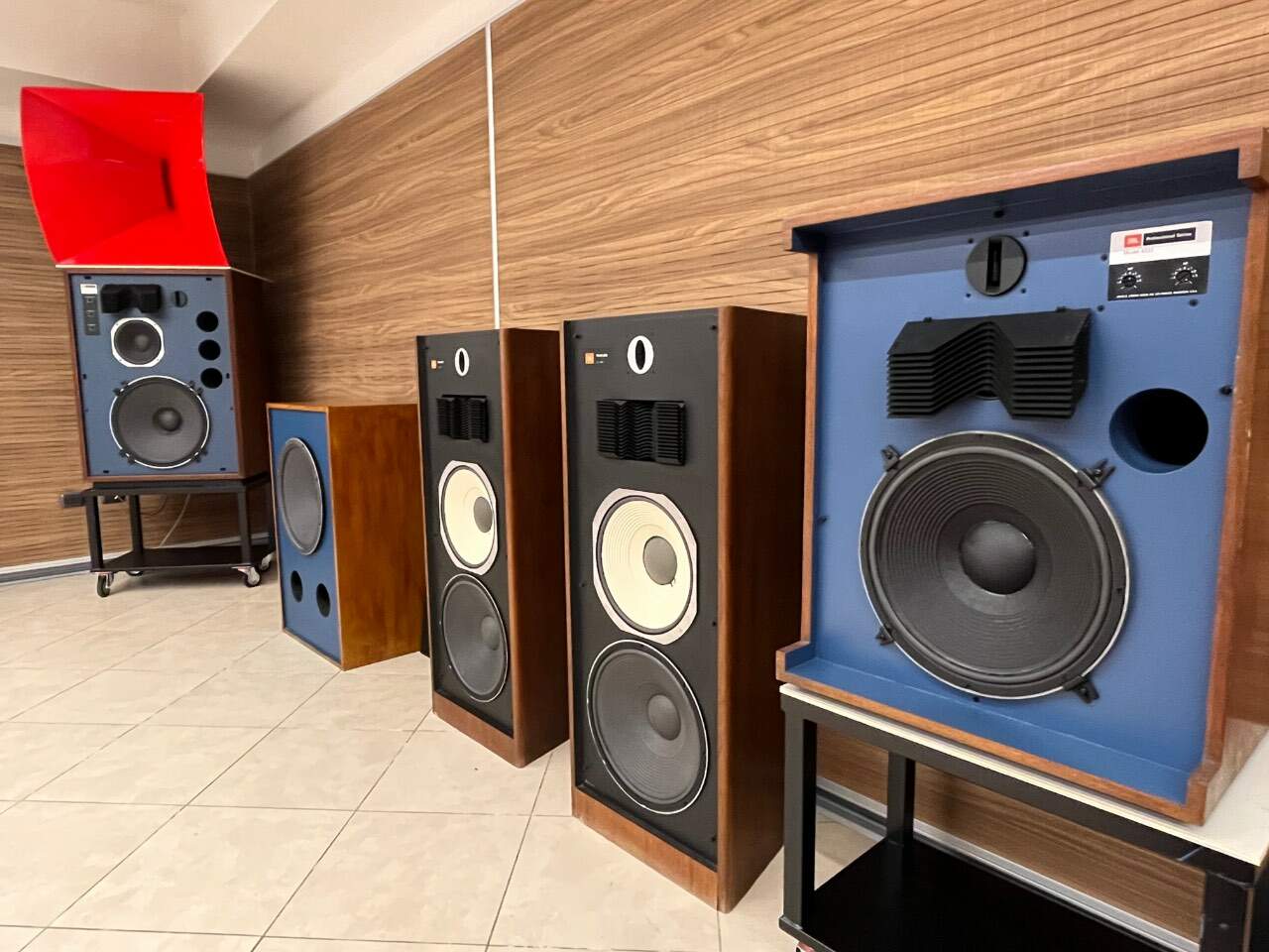

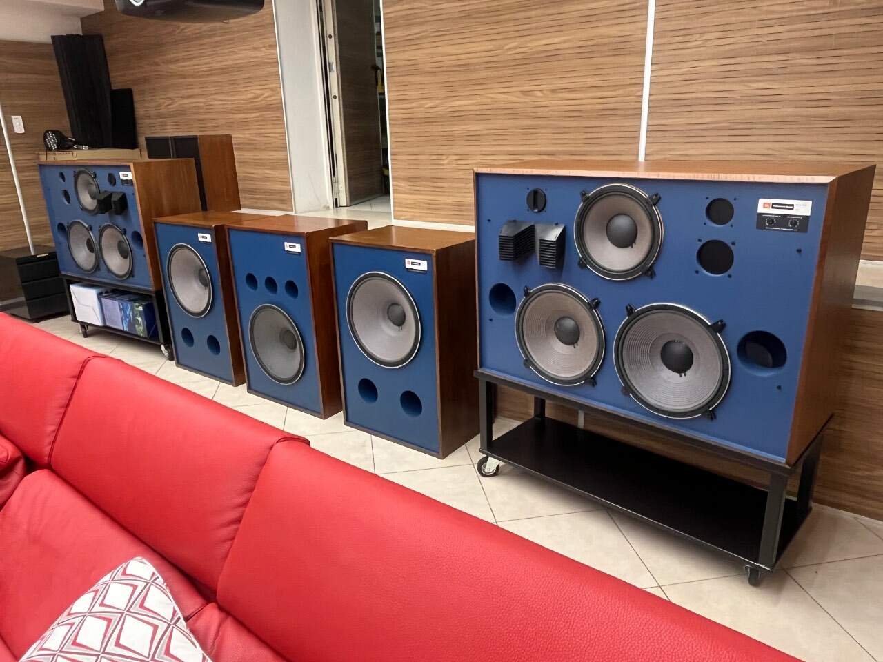

discus96 Inviato 19 Maggio 2025 Condividi Inviato 19 Maggio 2025 Cari Signori, conosco un "Tipo" che a Lucca ha la collezione completa della serie 43xx JBL e dell serie L home. Tutte collegate e funzionanti. Link al commento https://melius.club/topic/24248-il-risveglio-dei-dinosauri-jbl-4350b/page/2/#findComment-1516331 Condividi su altri siti Altre opzioni di condivisione...
discus96 Inviato 19 Maggio 2025 Condividi Inviato 19 Maggio 2025 Queste sono solo alcune....... 1 1 1 Link al commento https://melius.club/topic/24248-il-risveglio-dei-dinosauri-jbl-4350b/page/2/#findComment-1516333 Condividi su altri siti Altre opzioni di condivisione...
