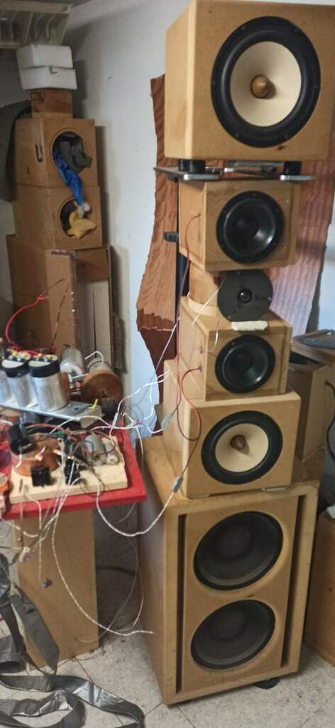

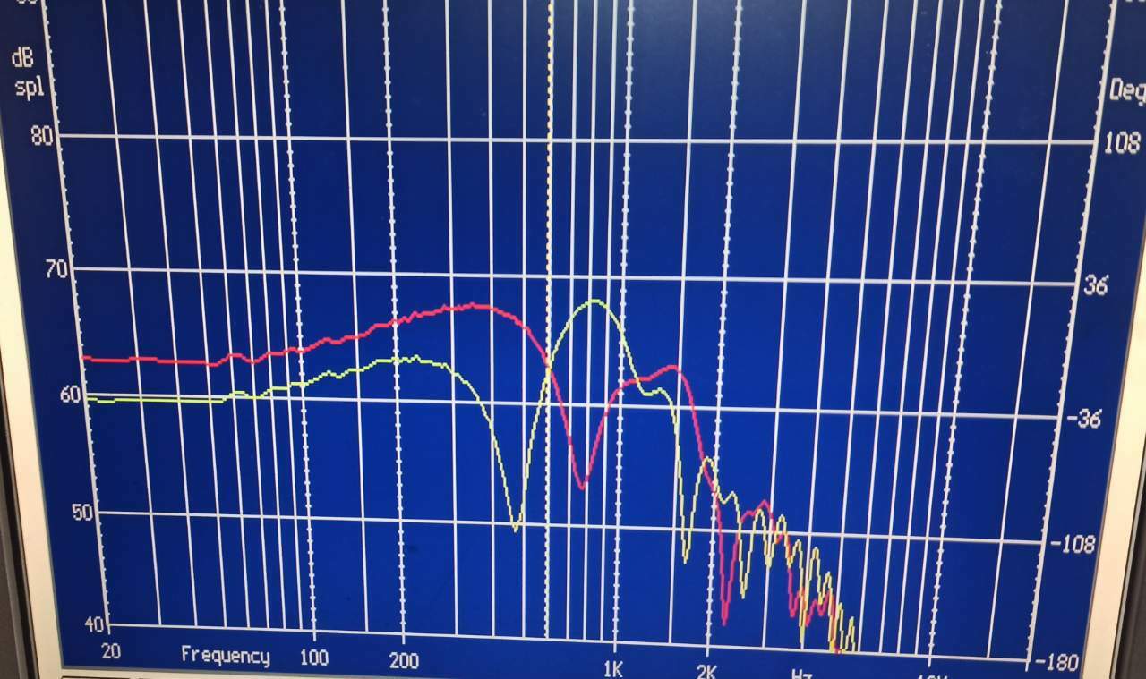

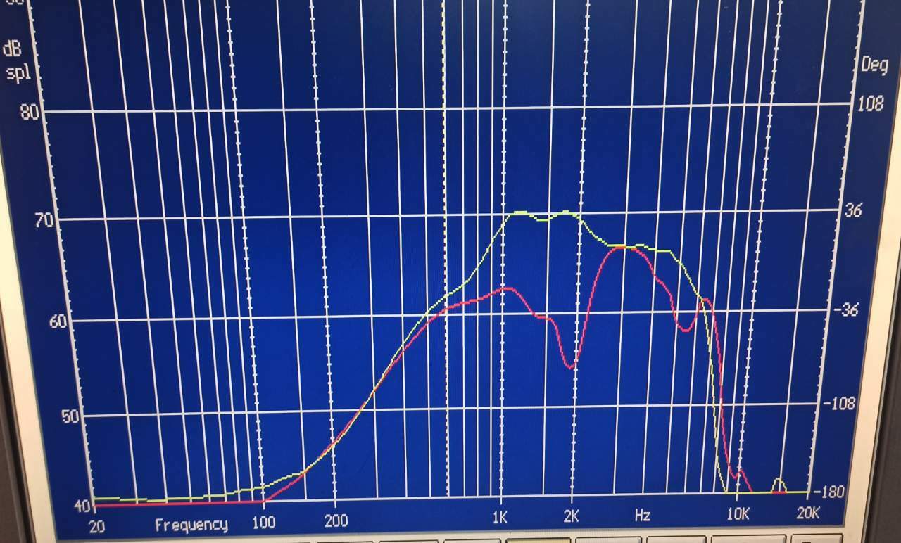

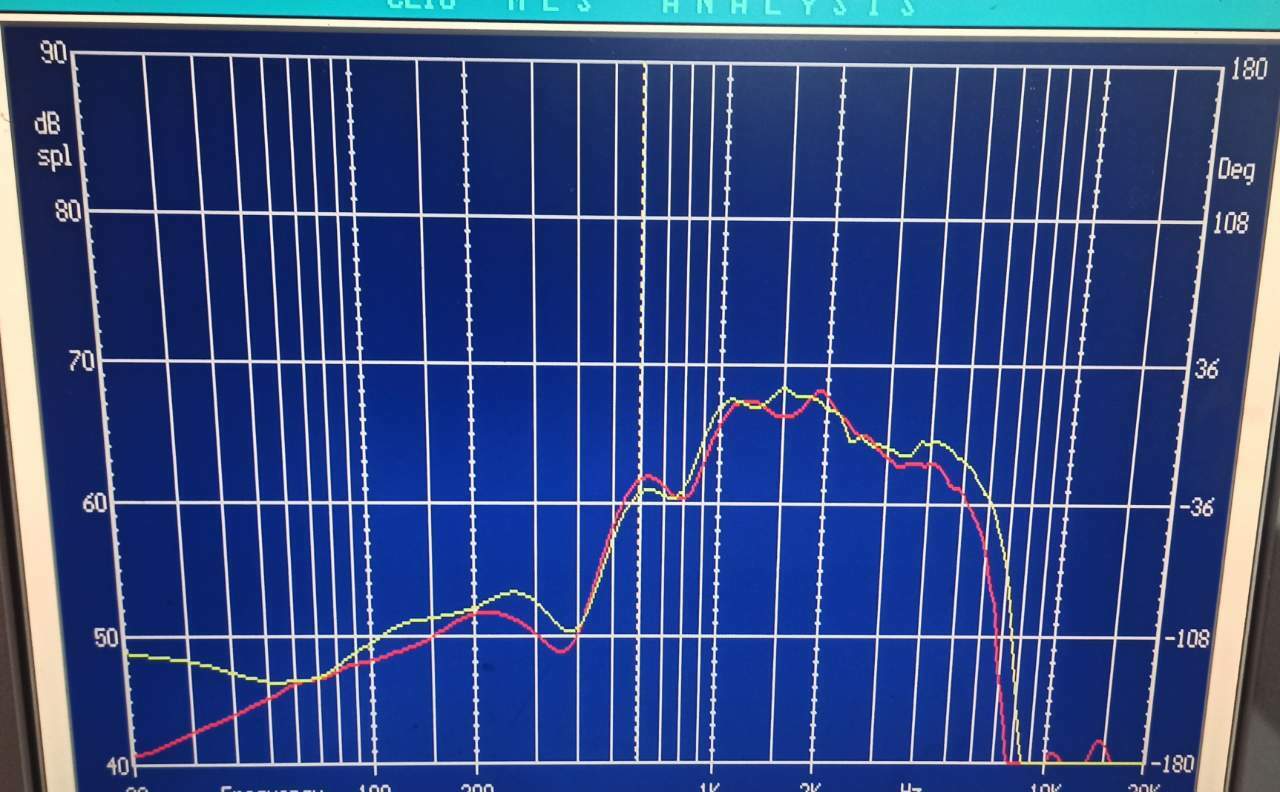

Dufay Inviato 13 Marzo 2025 Condividi Inviato 13 Marzo 2025 Da notare la quantità di scelte che si possono fare con un filtro passivo. In bianco la risposta col filtro precedente del medio audio technology in rosso quella presente adesso. Il dubbio era; suonerà bene facendo tutto quel lavoro fino a ben oltre i 5000 hz il medio? Il fatto che non ci siano componenti in serie al segnale a parte la resistenza sarà sufficiente per compensare un eventuale peggioramento della qualità sonora al di sopra di certe frequenze da parte del medio? Sono tutte domande alle quali le misure non possono assolutamente dare risposta o almeno non certo una risposta univoca. Sono delle scelte che vanno effettuate in base alla propria cultura ed esperienza. 1 Link al commento https://melius.club/topic/24254-ascolti-a-casa-di-dufay/page/10/#findComment-1460259 Condividi su altri siti Altre opzioni di condivisione...

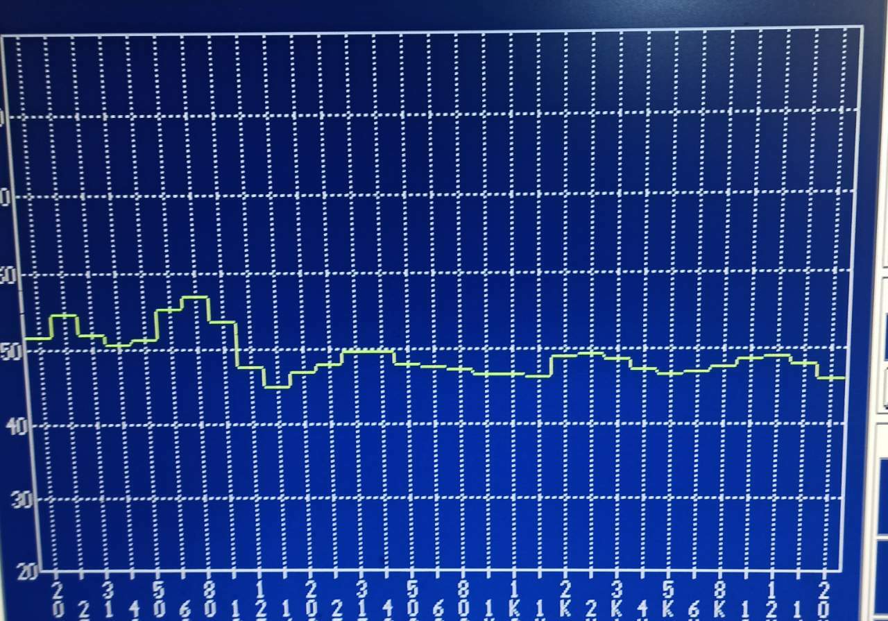

Dufay Inviato 13 Marzo 2025 Condividi Inviato 13 Marzo 2025 Queste le fasi in bianco quella precedente in rosso quella di adesso Link al commento https://melius.club/topic/24254-ascolti-a-casa-di-dufay/page/10/#findComment-1460262 Condividi su altri siti Altre opzioni di condivisione...
pro61 Inviato 13 Marzo 2025 Condividi Inviato 13 Marzo 2025 @Dufay tagliato a 5k mon ti crea un buco nel fuoriasse? Si potrebbe usare una guida d'onda non molto grande sul tw. Link al commento https://melius.club/topic/24254-ascolti-a-casa-di-dufay/page/10/#findComment-1460714 Condividi su altri siti Altre opzioni di condivisione...
Dufay Inviato 13 Marzo 2025 Condividi Inviato 13 Marzo 2025 1 ora fa, pro61 ha scritto: @Dufay tagliato a 5k mon ti crea un buco nel fuoriasse? Si potrebbe usare una guida d'onda non molto grande sul tw. In realtà non è tagliato a 5k arriva fino a 5k e oltre. Visto il tipo di filtro c'è una fortissima sovrapposizione col tweeter ma la fase è sempre giusta . Fuori asse non perde assolutamente nulla anzi si linearizza addirittura. Questa è la risposta che ho pubblicato sopra ed è fuori asse di circa 30 gradi. L'incrocio rimane assolutamente perfetto fino anche ben oltre . Link al commento https://melius.club/topic/24254-ascolti-a-casa-di-dufay/page/10/#findComment-1460775 Condividi su altri siti Altre opzioni di condivisione...
pro61 Inviato 13 Marzo 2025 Condividi Inviato 13 Marzo 2025 @Dufay dalla prova di Diego, si vede che a 30 gradi si linearizza, ma a 60° precipita a partire dai 2K, perciò chiedevo se non ti crea un buco nella risposta energetica. Link al commento https://melius.club/topic/24254-ascolti-a-casa-di-dufay/page/10/#findComment-1460802 Condividi su altri siti Altre opzioni di condivisione...
Coltr@ne Inviato 13 Marzo 2025 Condividi Inviato 13 Marzo 2025 9 ore fa, Dufay ha scritto: Da notare la quantità di scelte che si possono fare con un filtro passivo. Moltiplica per mille le possibilità, dividi per mille i problemi, ed avrai quello che si può fare in digitale. 1 Link al commento https://melius.club/topic/24254-ascolti-a-casa-di-dufay/page/10/#findComment-1460823 Condividi su altri siti Altre opzioni di condivisione...

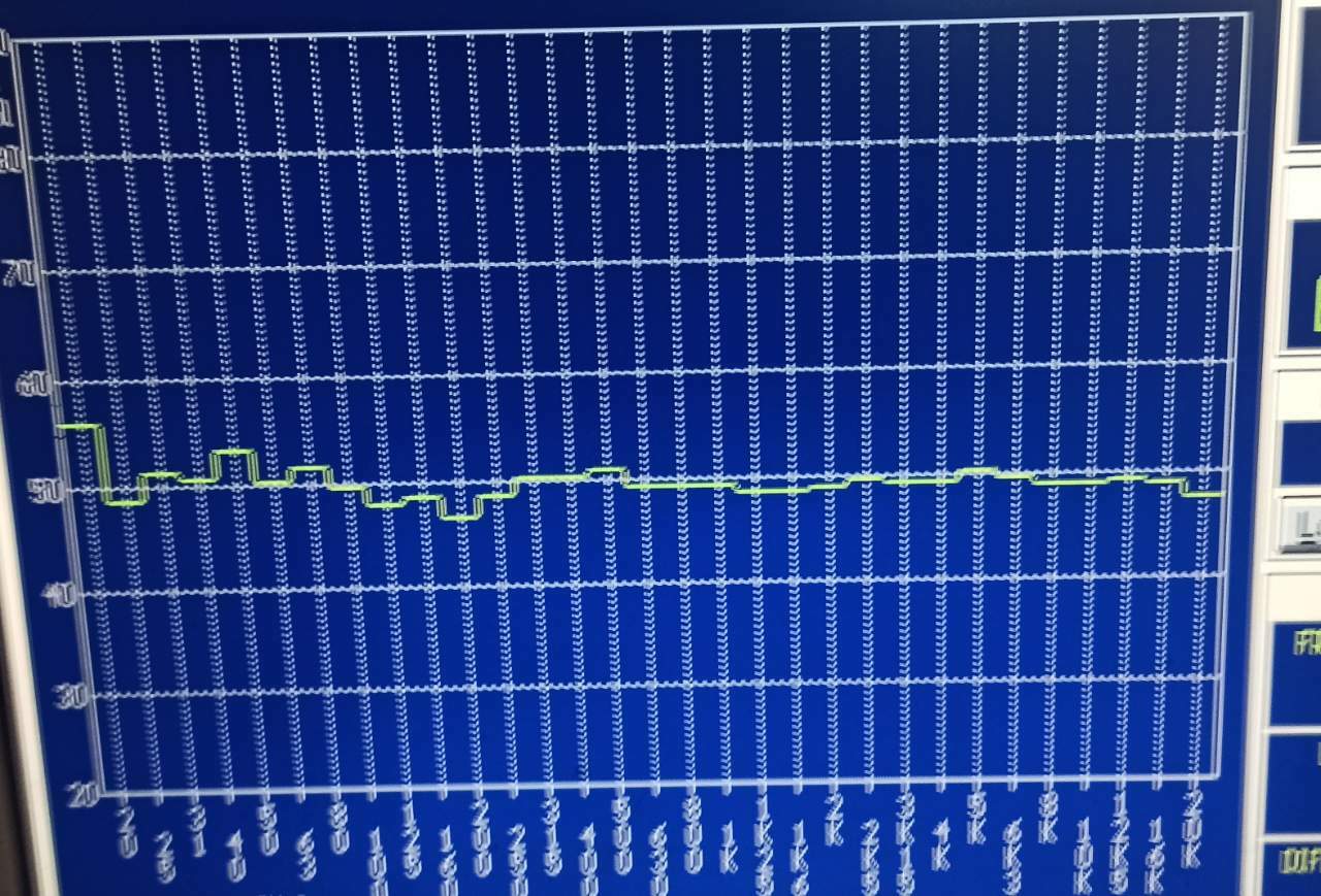

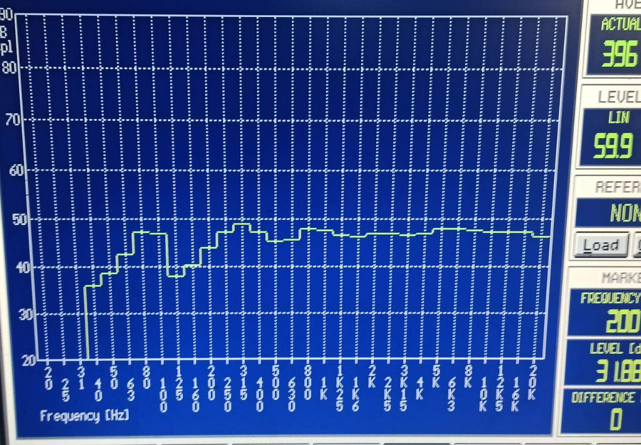

Dufay Inviato 13 Marzo 2025 Condividi Inviato 13 Marzo 2025 1 ora fa, pro61 ha scritto: @Dufay dalla prova di Diego, si vede che a 30 gradi si linearizza, ma a 60° precipita a partire dai 2K, perciò chiedevo se non ti crea un buco nella risposta energetica. No. Questa è una risposta senza sub della cassa destra alla bellezza di 6/7 metri di distanza completamente disassata Come vedi è praticamente diritto fino a 10.000 hz almeno 1 Link al commento https://melius.club/topic/24254-ascolti-a-casa-di-dufay/page/10/#findComment-1460891 Condividi su altri siti Altre opzioni di condivisione...

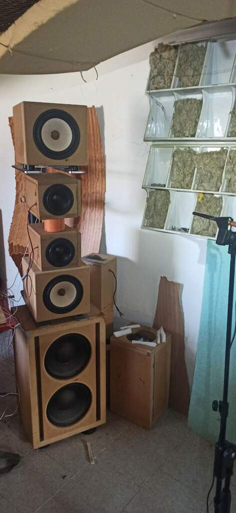

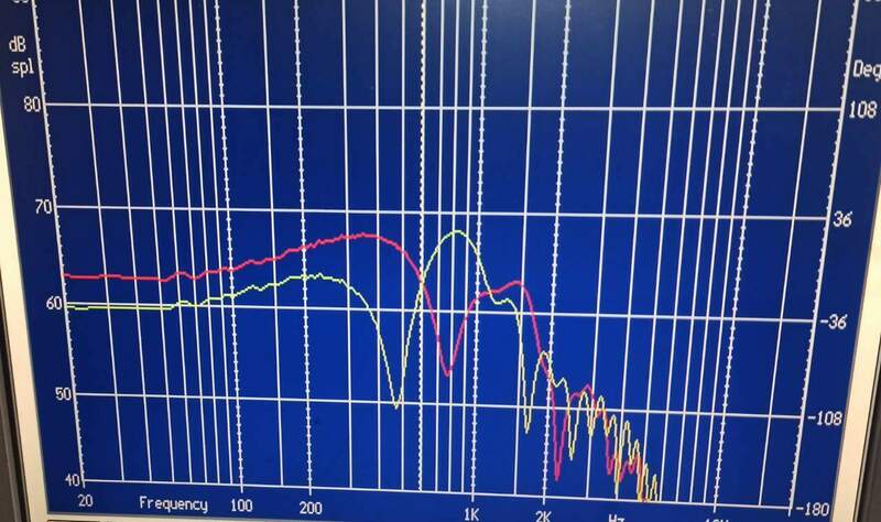

Dufay Inviato 14 Marzo 2025 Condividi Inviato 14 Marzo 2025 Risposta con il medio acuti girati indietro... In pratica la risposta di alcune casse considerate "riposanti". Con un bel dsp si regola risposta e via andare 1 Link al commento https://melius.club/topic/24254-ascolti-a-casa-di-dufay/page/10/#findComment-1461099 Condividi su altri siti Altre opzioni di condivisione...
Dufay Inviato 14 Marzo 2025 Condividi Inviato 14 Marzo 2025 Con microfono proprio dietro la cassa. Questa estremizzazione della dispersione nella mia esperienza iuta molto la naturalezza e il "tutto tondo " E 2 Link al commento https://melius.club/topic/24254-ascolti-a-casa-di-dufay/page/10/#findComment-1461115 Condividi su altri siti Altre opzioni di condivisione...
