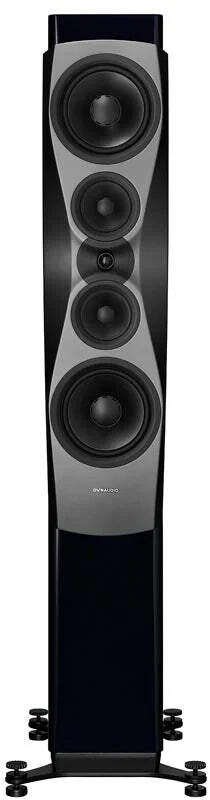

grisulea Inviato 19 Marzo 2025 Condividi Inviato 19 Marzo 2025 Adesso, Dufay ha scritto: E suonerà peggio ovviamente no? Difficile dirlo. Se guardi la misura, nonostante siano appiccicati e con la posizione del microfono in centro, noterai interfenza già tra 1 e 2 khz centrata esattamente a 1,5. Esattamente al doppio, ovviamente, 3 khz la situazione si inverte. Ora immagina a maggior distanza. Che suoni meglio o peggio poco importa, si creeranno problemi. Si sentono? Non si sentono? Poco importa. Andrebbero evitati. Link al commento https://melius.club/topic/24254-ascolti-a-casa-di-dufay/page/12/#findComment-1465981 Condividi su altri siti Altre opzioni di condivisione...
Moderatori joe845 Inviato 19 Marzo 2025 Moderatori Condividi Inviato 19 Marzo 2025 @Dufay ok, grazie G Link al commento https://melius.club/topic/24254-ascolti-a-casa-di-dufay/page/12/#findComment-1466014 Condividi su altri siti Altre opzioni di condivisione...
Dufay Inviato 19 Marzo 2025 Condividi Inviato 19 Marzo 2025 Da notare che la risposta nonostante la posizione simmetrica non è per nulla simmetrica... In bianco microfono appena sotto il bordo del medio in basso in rosso appena sopra il bordo del medio in alto. Questo cambia le carte in tavola ovviamente Link al commento https://melius.club/topic/24254-ascolti-a-casa-di-dufay/page/12/#findComment-1466032 Condividi su altri siti Altre opzioni di condivisione...
Dufay Inviato 19 Marzo 2025 Condividi Inviato 19 Marzo 2025 Questa è la risposta a due metri leggermente fuori asse cioè un po' più avanti del punto d'ascolto. In bianco in asse ad un eventuale tweeter cioè in mezzo tra i due altoparlanti dei medi e il rosso 10 cm sotto il bordo del medio in basso. In pratica bisogna avere l'accortezza di non ascoltarla in piedi, a meno che uno non sia altro come Maradona, ma tutte le posizioni anche appena sopra il tweeter fino all'altezza del Seas in basso possono andare bene. E visto che il Tweetter è posto molto in alto circa un metro e trenta direi che la finestra d'ascolto da seduti è assolutamente sufficiente... Circa mezzo metro. Per finestra d'ascolto intendo una posizione dove la risposta rimane sempre piuttosto lineare e non ci sono variazioni esagerate. Tutto questo cambia il suono? eccome se lo cambia. Il meglio in peggio? Chissà ... Link al commento https://melius.club/topic/24254-ascolti-a-casa-di-dufay/page/12/#findComment-1466040 Condividi su altri siti Altre opzioni di condivisione...
Dufay Inviato 19 Marzo 2025 Condividi Inviato 19 Marzo 2025 La distanza tra i due medi è qualche centimetro inferiore a quella che sarà perché non ci sta alla sostanza non che abbia Link al commento https://melius.club/topic/24254-ascolti-a-casa-di-dufay/page/12/#findComment-1466043 Condividi su altri siti Altre opzioni di condivisione...
Dufay Inviato 19 Marzo 2025 Condividi Inviato 19 Marzo 2025 A proposito anche la risposta dei Seas simmetrici non è simmetrica. In bianco Seas sopra il rosso quello sotto Link al commento https://melius.club/topic/24254-ascolti-a-casa-di-dufay/page/12/#findComment-1466093 Condividi su altri siti Altre opzioni di condivisione...
grisulea Inviato 19 Marzo 2025 Condividi Inviato 19 Marzo 2025 42 minuti fa, Dufay ha scritto: A proposito anche la risposta dei Seas simmetrici non è simmetrica. In bianco Seas sopra il rosso quello sotto Ma ovviamente, non c'è nessuna simmetria, come potrebbe esserci? Non ci sarà nemmeno col medio. La geometria è completamente sbagliata. Possibile che non lo vedi? Ripropongo il teorema di Pitagora. Link al commento https://melius.club/topic/24254-ascolti-a-casa-di-dufay/page/12/#findComment-1466141 Condividi su altri siti Altre opzioni di condivisione...
Moderatori joe845 Inviato 19 Marzo 2025 Moderatori Condividi Inviato 19 Marzo 2025 @Dufay scusa, ma queste risposte a che distanza le prendi? non è che a una certa distanza tutto si rimette a posto? G Link al commento https://melius.club/topic/24254-ascolti-a-casa-di-dufay/page/12/#findComment-1466146 Condividi su altri siti Altre opzioni di condivisione...
pro61 Inviato 19 Marzo 2025 Condividi Inviato 19 Marzo 2025 @Dufay I due buchi sembrano a distanza di pavimento. Link al commento https://melius.club/topic/24254-ascolti-a-casa-di-dufay/page/12/#findComment-1466237 Condividi su altri siti Altre opzioni di condivisione...
Dufay Inviato 19 Marzo 2025 Condividi Inviato 19 Marzo 2025 1 ora fa, joe845 ha scritto: @Dufay scusa, ma queste risposte a che distanza le prendi? non è che a una certa distanza tutto si rimette a posto? G Un metro circa oppure due metri quando lo scrivo. Link al commento https://melius.club/topic/24254-ascolti-a-casa-di-dufay/page/12/#findComment-1466241 Condividi su altri siti Altre opzioni di condivisione...

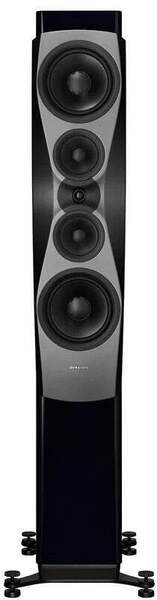

Dufay Inviato 19 Marzo 2025 Condividi Inviato 19 Marzo 2025 Come al solito non ho saputo resistere e ne ho fatta una per misurare e ascoltare anche una sola... La risposta del punto d'ascolto è abbastanza buona un po' peggio. L'ascolto per quel che si capisce con una cassa sola ascoltando voci liriche soprattutto si nota una maggiore "verità" 1 Link al commento https://melius.club/topic/24254-ascolti-a-casa-di-dufay/page/12/#findComment-1466610 Condividi su altri siti Altre opzioni di condivisione...
Dufay Inviato 20 Marzo 2025 Condividi Inviato 20 Marzo 2025 Molto interessante in confronto tra cassa con un solo medio messa a sinistra e cassa con due medi a destra. Con pezzi con strumenti e voci spostate tutti da una parte è divertente invertire i canali per sentire che succede. Sembrano quasi due casse diverse eppure stessi altoparlanti, stesso filtro cambiano solo i valori sul Medio. Questa è un'esperienza che già feci molti anni fa quando aggiunsi un medio Esotar ma con questo tipo di filtro si nota ancora di più. Alla faccia di chi dice che in quattro e quattr'otto pistolando col dsp e mettendo qualche altoparlante qua e là si possa ottenere la perfezione cioè il suono uguale a quello che è stato inciso... Ma che follia. 2 Link al commento https://melius.club/topic/24254-ascolti-a-casa-di-dufay/page/12/#findComment-1467305 Condividi su altri siti Altre opzioni di condivisione...
indifd Inviato 20 Marzo 2025 Condividi Inviato 20 Marzo 2025 11 minuti fa, Dufay ha scritto: Alla faccia di chi dice che in quattro e quattr'otto pistolando col dsp e mettendo qualche altoparlante qua e là si possa ottenere la perfezione cioè il suono uguale a quello che è stato inciso Appartengono alla scuola di pensiero del famoso medico della barzelletta che ha risposto dopo esser uscito dalla camera operatoria ai parenti del paziente nel seguente modo: - parenti: com'è andata? - medico: operazione perfettamente riuscita (certificata dalle misure ) - parenti: come sta il nostro congiunto? - medico: defunto 1 Link al commento https://melius.club/topic/24254-ascolti-a-casa-di-dufay/page/12/#findComment-1467312 Condividi su altri siti Altre opzioni di condivisione...
Dufay Inviato 20 Marzo 2025 Condividi Inviato 20 Marzo 2025 10 minuti fa, indifd ha scritto: Appartengono alla scuola di pensiero del famoso medico della barzelletta che ha risposto dopo esser uscito dalla camera operatoria ai parenti del paziente nel seguente modo: - parenti: com'è andata? - medico: operazione perfettamente riuscita (certificata dalle misure ) - parenti: come sta il nostro congiunto? - medico: defunto Insomma se basta aggiungere un medio, usato addirittura come riempitivo , per avere un suono decisamente diverso come ai può stabilire quale è quello "perfetto" che deve essere così e basta con tutte le altre mille e mille variabili che ci sono anche decisamente più importanti di questa come cambiare totalmente altoparlanti o cambiare completamente schema del filtro con relative pendenze e punti di incrocio o cambiare ttutto quanto in pratica. 1 Link al commento https://melius.club/topic/24254-ascolti-a-casa-di-dufay/page/12/#findComment-1467323 Condividi su altri siti Altre opzioni di condivisione...
Dufay Inviato 23 Marzo 2025 Condividi Inviato 23 Marzo 2025 Allora ci siamo quasi risposta al punto di ascolto da seduto e in piedi. Da notare oltre al cambiamento della gamba bassa e medio bassa anche i buchi intorno agli incroci che sono però sufficientemente limitati. La differenza è tra un metro e 10 e un metro e 70 a circa in altezza e di due metri e 80 di distanza Diciamo che la finestra accettabile in altezza può essere posta in 80 cm tra l'altezza minima e quella massima.. 1 1 Link al commento https://melius.club/topic/24254-ascolti-a-casa-di-dufay/page/12/#findComment-1469456 Condividi su altri siti Altre opzioni di condivisione...
