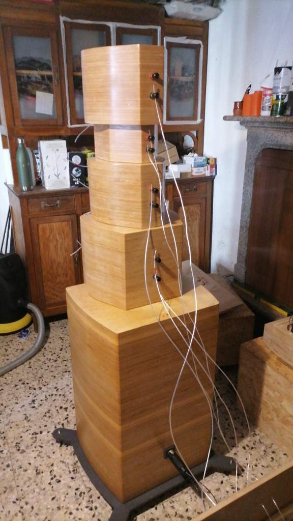

Gustavino Inviato 24 Luglio 2025 Condividi Inviato 24 Luglio 2025 @leosam le fette che intelligentemente hai usato ti permetterebbero di osare di piu nel raccordare i box.... Link al commento https://melius.club/topic/24254-ascolti-a-casa-di-dufay/page/16/#findComment-1550453 Condividi su altri siti Altre opzioni di condivisione...
leosam Inviato 24 Luglio 2025 Autore Condividi Inviato 24 Luglio 2025 @Gustavino ciao Mi potresti spiegare meglio perche' i consigli sono sempre ben accetti. Link al commento https://melius.club/topic/24254-ascolti-a-casa-di-dufay/page/16/#findComment-1550460 Condividi su altri siti Altre opzioni di condivisione...
leosam Inviato 24 Luglio 2025 Autore Condividi Inviato 24 Luglio 2025 @Gustavino Se ti riferisci all'unione tra i vari box ho gia' i piedini per ogni cabinet,nelle foto non ci sono per comodita'.Nel senso che i box non sono messi uno sopra l'altro senza niente ma ci sono i divisori che funzionano anche da piedini. Link al commento https://melius.club/topic/24254-ascolti-a-casa-di-dufay/page/16/#findComment-1550465 Condividi su altri siti Altre opzioni di condivisione...
Gustavino Inviato 24 Luglio 2025 Condividi Inviato 24 Luglio 2025 17 minutes ago, leosam said: @Gustavino ciao Mi potresti spiegare meglio perche' i consigli sono sempre ben accetti. intendevo la forma visto che le fette ti permettono quasi qualsiasi forma, tipo la dynaudio...comunque cosi và anche troppo bene sono quasi piu estetiche che di sostanza Link al commento https://melius.club/topic/24254-ascolti-a-casa-di-dufay/page/16/#findComment-1550469 Condividi su altri siti Altre opzioni di condivisione...
leosam Inviato 24 Luglio 2025 Autore Condividi Inviato 24 Luglio 2025 @Gustavino Ok grazie comprendo il tuo punto di vista.Solo una cosa pero',non sono solo un puro esercizio estetico dove ad alcuni possono piacere mentre ed altri meno,ma sono anche di sostanza rispetto ai classici box soprattutto sui bassi e medio bassi la differenza la fanno,e se le frequenze basse vengono trasmesse al resto in maniera piu' pulita senza vibrazioni o sporcature anche il resto ne beneficia sicuramente. Link al commento https://melius.club/topic/24254-ascolti-a-casa-di-dufay/page/16/#findComment-1550482 Condividi su altri siti Altre opzioni di condivisione...
Dufay Inviato 24 Luglio 2025 Condividi Inviato 24 Luglio 2025 A me quello che piace è il contrasto tra linee tondeggianti del fianco dei medi e quelle dritte del tweeter. Per me sta benissimo così. Aggiungere tagli o stondature sarebbe secondo me di troppo dal punto di vista estetico Link al commento https://melius.club/topic/24254-ascolti-a-casa-di-dufay/page/16/#findComment-1550524 Condividi su altri siti Altre opzioni di condivisione...
leosam Inviato 24 Luglio 2025 Autore Condividi Inviato 24 Luglio 2025 @Dufay Anche a me piacciono di piu' cosi come sono,forse anche per le foto che schiacciano molto le immagini i tweeter sembrano troppo chiusi dai box dei medi,dal vivo invece questo effetto e' decisamente minore. 1 Link al commento https://melius.club/topic/24254-ascolti-a-casa-di-dufay/page/16/#findComment-1550690 Condividi su altri siti Altre opzioni di condivisione...

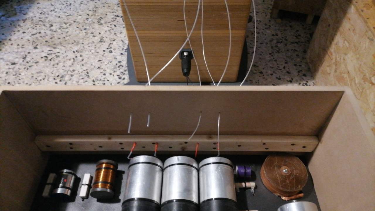

leosam Inviato 25 Luglio 2025 Autore Condividi Inviato 25 Luglio 2025 Smussi sui contenitori dei tweeter effettuati,ora ho solo da mettere le boccole filettate per fissare gli altoparlanti nei nuovi box e porto tutto da Franco che nel frattempo mi ha gia' finito i nuovi crossover senza condensatori sui tweeter e solo in parallelo sui medi.Tutte le finiture finali,come gli smussi fatti meglio nei box dei medi, lisciatura completa qualche piccola stuccatura e finitura finale si faranno piu' avanti.Vedere i nuovi crossover dei medio-alti con appena 5 componenti (20 in quello di prima) mi fa una certa impressione! Link al commento https://melius.club/topic/24254-ascolti-a-casa-di-dufay/page/16/#findComment-1551453 Condividi su altri siti Altre opzioni di condivisione...
Dufay Inviato 25 Luglio 2025 Condividi Inviato 25 Luglio 2025 Crossover in realtà è così montato. Ci vuole anche quel condensatore di teflon colore argento in parallel duelind . Parra strano ma migliora ancor di più. 1 Link al commento https://melius.club/topic/24254-ascolti-a-casa-di-dufay/page/16/#findComment-1551499 Condividi su altri siti Altre opzioni di condivisione...

leosam Inviato 25 Luglio 2025 Autore Condividi Inviato 25 Luglio 2025 2 ore fa, Dufay ha scritto: Crossover in realtà è così montato. Ci vuole anche quel condensatore di teflon colore argento in parallel duelind . Parra strano ma migliora ancor di più. Non appena me li sbloccano alla dogana li mettiamo,sono i K72P-6 0.47uf 500V.In alcuni forum dicono di togliere a loro l'armatura in acciaio con i due terminali che comunque sono piuttosto compatti come costruzione,avvolgerli con un foglio di polietilene e metterci come terminali due cavetti in rame o meglio ancora argento e migliorano di un 25/30%! Link al commento https://melius.club/topic/24254-ascolti-a-casa-di-dufay/page/16/#findComment-1551623 Condividi su altri siti Altre opzioni di condivisione...
leosam Inviato 25 Luglio 2025 Autore Condividi Inviato 25 Luglio 2025 Ecco la modifica di un russo su diyaudio forum,lui ci ha messo addirittura dei fogli in rame come avvolgimento. Link al commento https://melius.club/topic/24254-ascolti-a-casa-di-dufay/page/16/#findComment-1551632 Condividi su altri siti Altre opzioni di condivisione...
