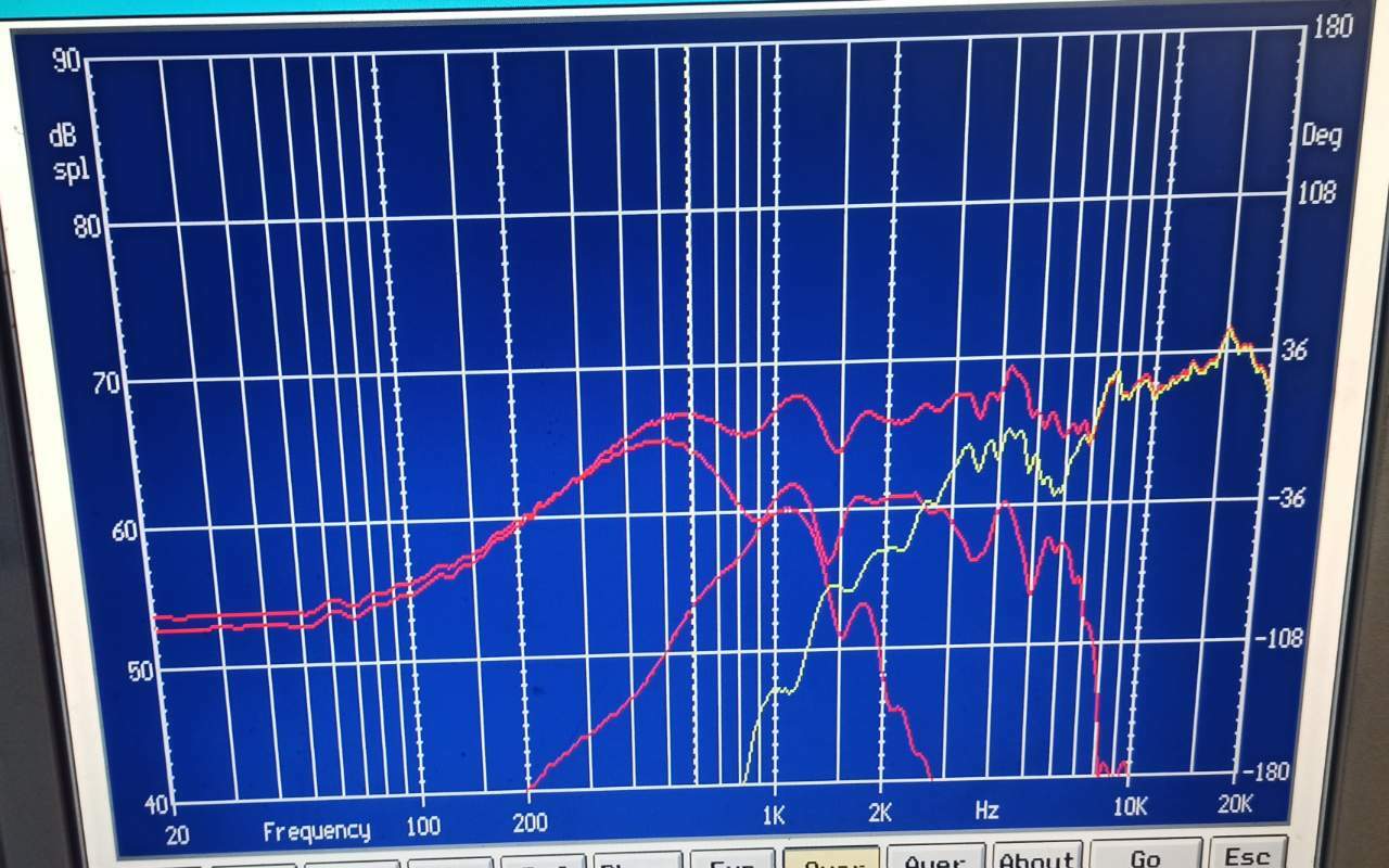

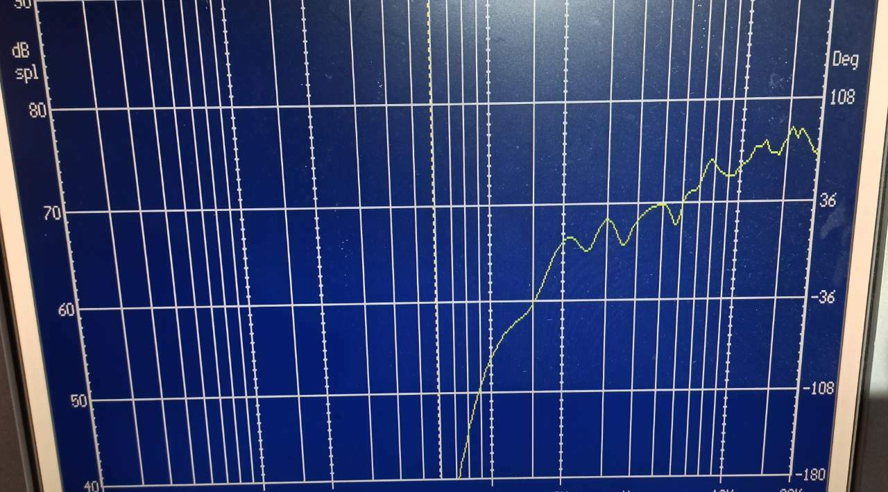

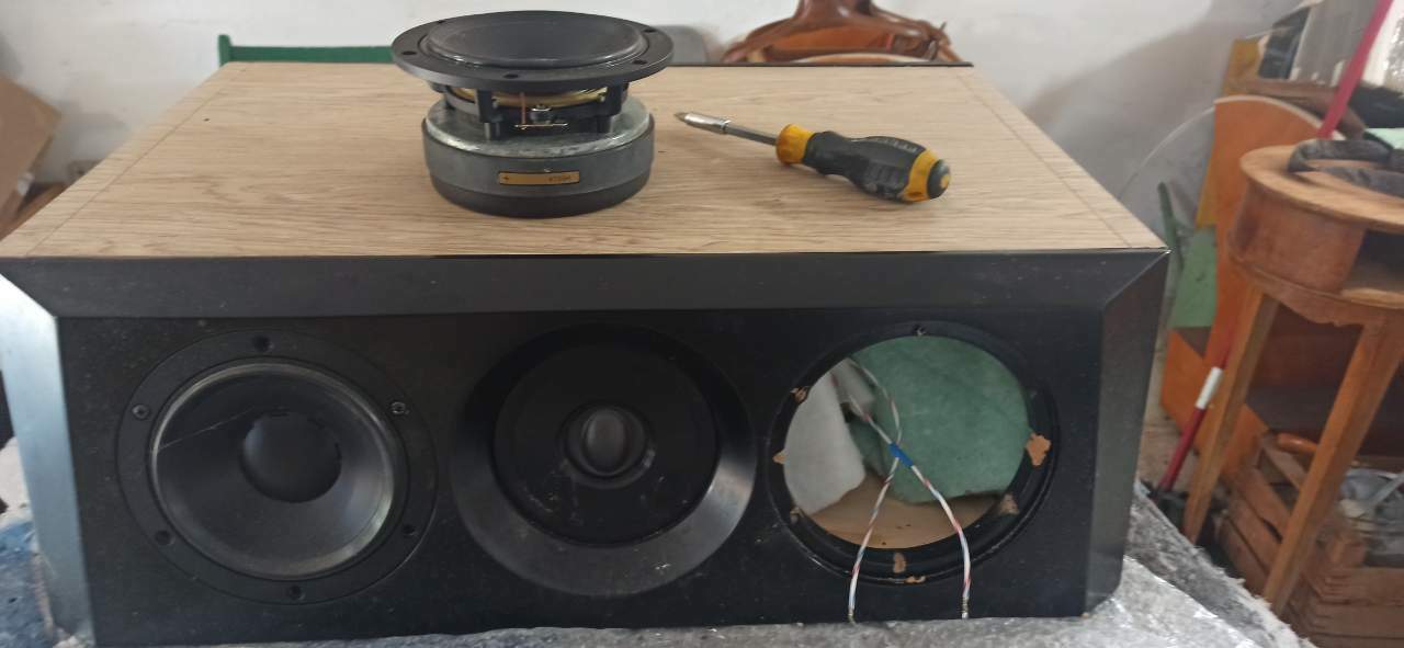

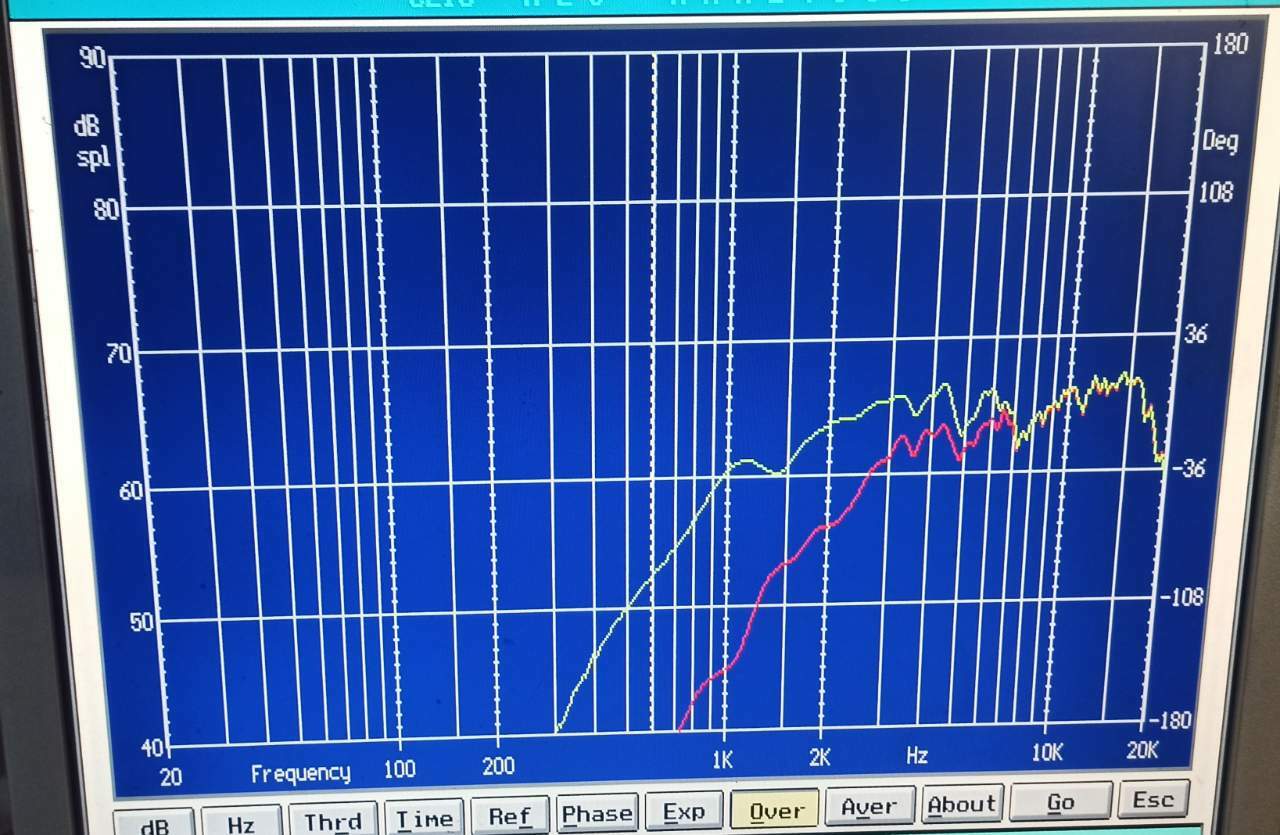

Dufay Inviato 6 Marzo 2025 Condividi Inviato 6 Marzo 2025 Leosam ed io abbiamo deciso di fare una cosa intesrssante e di difficile equilibrio molto difficile. Avendo lui fatto aggiustare due tweeter esotar che alle misure è all'ascolto si stanno rivelando assolutamente perfetti. La mia idea è quella di trasformare la sua cassa già esistente che ha, invece di due Seas exotic uno solo e un solo medio non esotar ma audio technology a cono, nello stesso modo in cui ho modificato le mie cioè togliendo bobine e condensatori in serie ai medio acuti. In questo caso sarà molto difficile perché l'equilibrio come ho detto sarà parecchio delicato. Questa è la misura del Tw esotar riparato sulla mia cassa e la risposta totale. Praticamente identica a quella col Tw esotar a doppio magnete. Link al commento https://melius.club/topic/24254-ascolti-a-casa-di-dufay/page/4/#findComment-1454904 Condividi su altri siti Altre opzioni di condivisione...

Gustavino Inviato 6 Marzo 2025 Condividi Inviato 6 Marzo 2025 1 hour ago, Dufay said: Leosam ed io abbiamo deciso di fare una cosa intesrssante e di difficile equilibrio molto difficile. Avendo lui fatto aggiustare due tweeter esotar che alle misure è all'ascolto si stanno rivelando assolutamente perfetti. La mia idea è quella di trasformare la sua cassa già esistente che ha, invece di due Seas exotic uno solo e un solo medio non esotar ma audio technology a cono, nello stesso modo in cui ho modificato le mie cioè togliendo bobine e condensatori in serie ai medio acuti. In questo caso sarà molto difficile perché l'equilibrio come ho detto sarà parecchio delicato. Questa è la misura del Tw esotar riparato sulla mia cassa e la risposta totale. Praticamente identica a quella col Tw esotar a doppio magnete. diametro del AT ? Link al commento https://melius.club/topic/24254-ascolti-a-casa-di-dufay/page/4/#findComment-1454969 Condividi su altri siti Altre opzioni di condivisione...
Dufay Inviato 6 Marzo 2025 Condividi Inviato 6 Marzo 2025 7 minuti fa, leosam ha scritto: @Dufay Ovviamente sarai tu che farai tutta la parte difficile,al massimo potro' aiutarti a spostare e maneggiare le cose pesanti,anche perche' ce ne saranno molte!! Tu la mente e io il braccio.Se riusciro' ad avvicinarmi alla naturalezza fluidita' e all'estremo realismo che ho sentito nel tuo impianto sara' una faticata benedetta! L'idea è avvicinarsi in effetti. Se il finale di salvo reggerà l'impedenza prevista di 1.8 ohm di minimo e se il medio Audiotechnology sarà adatto a questo filtro dovrebbe essere un bell'andare. Faremo un bel reportage che vedo un interesse febbrile.... 1 Link al commento https://melius.club/topic/24254-ascolti-a-casa-di-dufay/page/4/#findComment-1454970 Condividi su altri siti Altre opzioni di condivisione...
Dufay Inviato 6 Marzo 2025 Condividi Inviato 6 Marzo 2025 3 minuti fa, Gustavino ha scritto: diametro del AT ? Tweeter Dynaudio Esotar. 28 mm come tutti gli altri Dynaudio. Link al commento https://melius.club/topic/24254-ascolti-a-casa-di-dufay/page/4/#findComment-1454973 Condividi su altri siti Altre opzioni di condivisione...
Gustavino Inviato 6 Marzo 2025 Condividi Inviato 6 Marzo 2025 @Dufay era x il nuovo medio ma uguaglio Link al commento https://melius.club/topic/24254-ascolti-a-casa-di-dufay/page/4/#findComment-1454978 Condividi su altri siti Altre opzioni di condivisione...

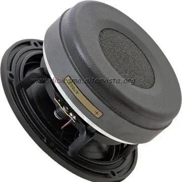

Dufay Inviato 6 Marzo 2025 Condividi Inviato 6 Marzo 2025 7 minuti fa, Gustavino ha scritto: @Dufay era x il nuovo medio ma uguaglio Ah è il medio Audio technology con magnete gigante Diametro utile 110 mm da metà sospensione. Una via di mezzo tra un 5 e un 6 pollici. È un vero medio non un medio basso fs 105 hz Questo ma con magnete ancora un po' più grosso. https://www.audiokit.it/it/331_audiotechnology 1 Link al commento https://melius.club/topic/24254-ascolti-a-casa-di-dufay/page/4/#findComment-1454982 Condividi su altri siti Altre opzioni di condivisione...
leosam Inviato 6 Marzo 2025 Autore Condividi Inviato 6 Marzo 2025 Sono questi testati da Dibirama https://www.dibirama.it/home-page/mid-range/568-audiotechnology-15-i-52-12-06-sdkm-mid-range-6-8-ohm-240-wmax.html Link al commento https://melius.club/topic/24254-ascolti-a-casa-di-dufay/page/4/#findComment-1454987 Condividi su altri siti Altre opzioni di condivisione...
Gustavino Inviato 6 Marzo 2025 Condividi Inviato 6 Marzo 2025 Link al commento https://melius.club/topic/24254-ascolti-a-casa-di-dufay/page/4/#findComment-1454988 Condividi su altri siti Altre opzioni di condivisione...
Dufay Inviato 6 Marzo 2025 Condividi Inviato 6 Marzo 2025 1 ora fa, leosam ha scritto: Sono questi testati da Dibirama https://www.dibirama.it/home-page/mid-range/568-audiotechnology-15-i-52-12-06-sdkm-mid-range-6-8-ohm-240-wmax.html Esattamente quelli misurati sono proprio i miei 1 Link al commento https://melius.club/topic/24254-ascolti-a-casa-di-dufay/page/4/#findComment-1455042 Condividi su altri siti Altre opzioni di condivisione...

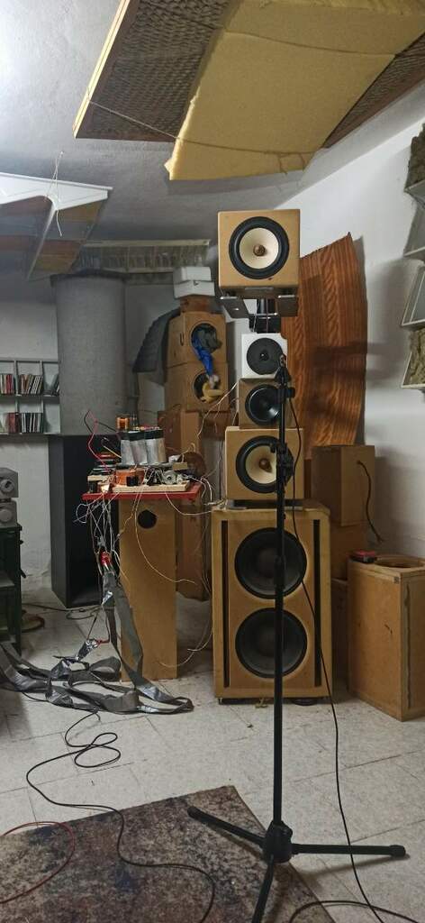

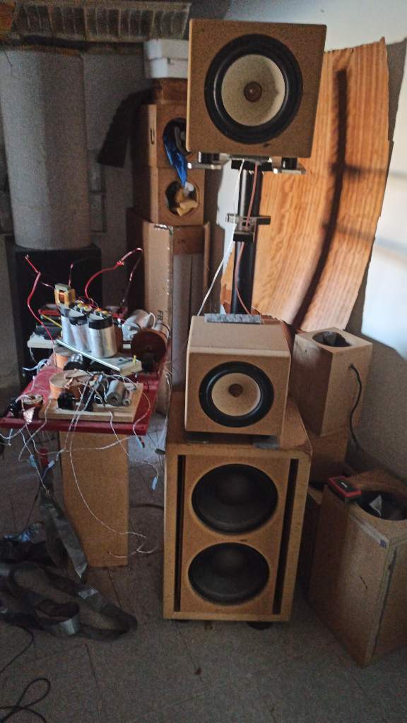

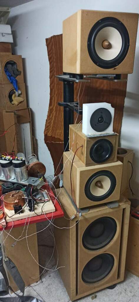

Dufay Inviato 7 Marzo 2025 Condividi Inviato 7 Marzo 2025 Sono molto curioso di vedere se funziona cioè se il risultato è soddisfacente perché funzionare funziona di sicuro... Quindi avendo quei medi lì sopra un'altra cassa e il tweeter di leosam provo in contenitori provvisori. Link al commento https://melius.club/topic/24254-ascolti-a-casa-di-dufay/page/4/#findComment-1455595 Condividi su altri siti Altre opzioni di condivisione...
leosam Inviato 7 Marzo 2025 Autore Condividi Inviato 7 Marzo 2025 @Dufay Vediamo come vanno,il problema piu' che altro penso sia l'efficienza dei medi che dovrebbero essere da 92.5 db. Link al commento https://melius.club/topic/24254-ascolti-a-casa-di-dufay/page/4/#findComment-1455684 Condividi su altri siti Altre opzioni di condivisione...

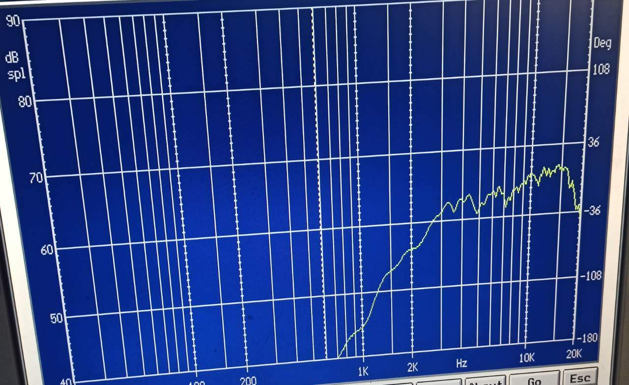

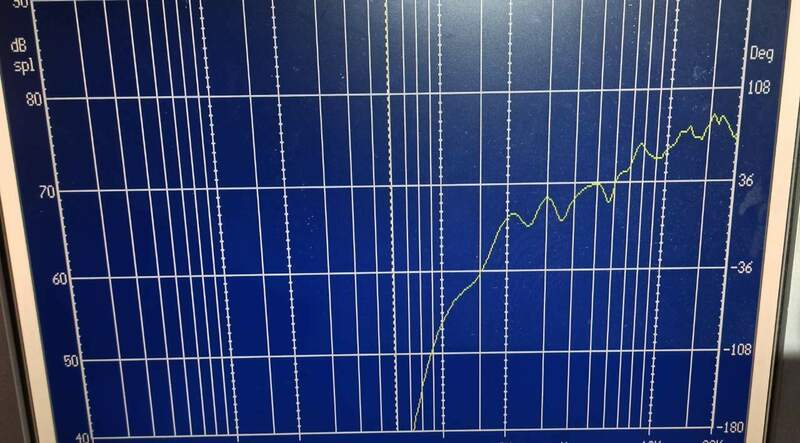

Dufay Inviato 7 Marzo 2025 Condividi Inviato 7 Marzo 2025 Già suona... Ascoltonun po' e poi posto le prime misure che già so vanno più o meno bene 1 1 Link al commento https://melius.club/topic/24254-ascolti-a-casa-di-dufay/page/4/#findComment-1455759 Condividi su altri siti Altre opzioni di condivisione...
