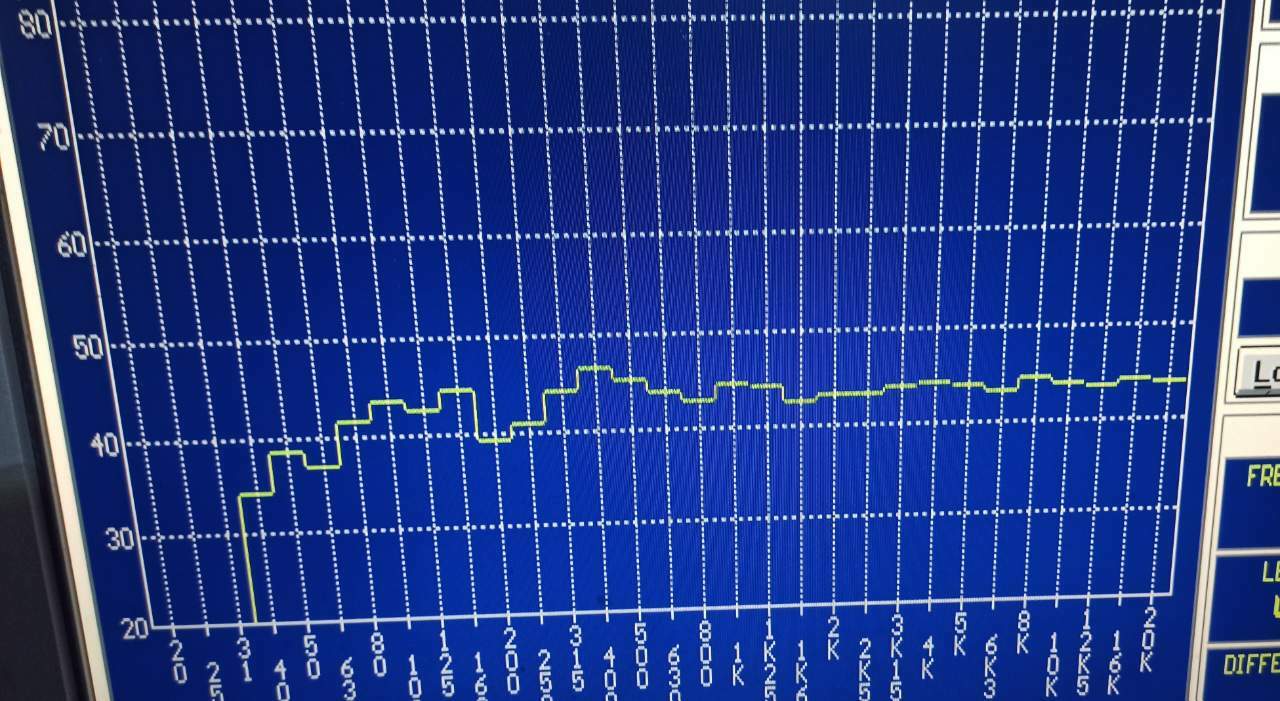

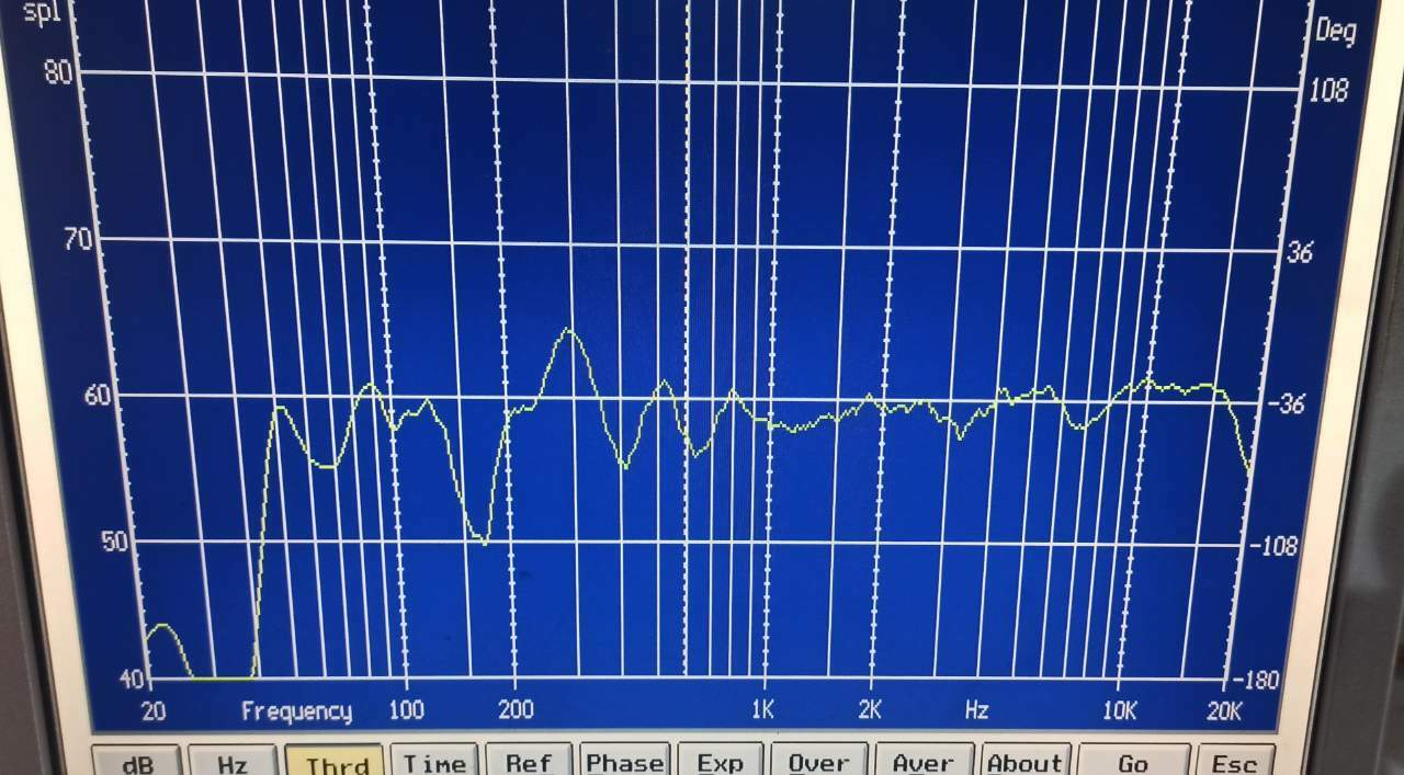

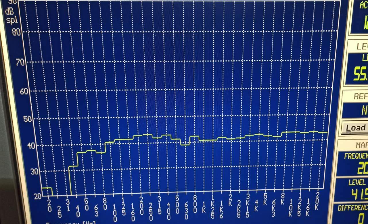

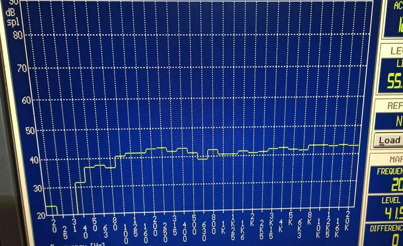

Dufay Inviato 7 Marzo 2025 Condividi Inviato 7 Marzo 2025 Mai fatto un filtri più velocemente... All'ascolto mi pare proprio vada alla grande... Le misure guarda un po' confermano. Risposta totale e degli altoparlanti filtrati valida da 400 hz un metro in asse al tweeter 1 Link al commento https://melius.club/topic/24254-ascolti-a-casa-di-dufay/page/5/#findComment-1455795 Condividi su altri siti Altre opzioni di condivisione...
Dufay Inviato 7 Marzo 2025 Condividi Inviato 7 Marzo 2025 Il buco nella risposta del Tweeter è dovuta alla forma della flangia di fortuna usata. Infatti fuori asse sparisce 1 Link al commento https://melius.club/topic/24254-ascolti-a-casa-di-dufay/page/5/#findComment-1455797 Condividi su altri siti Altre opzioni di condivisione...

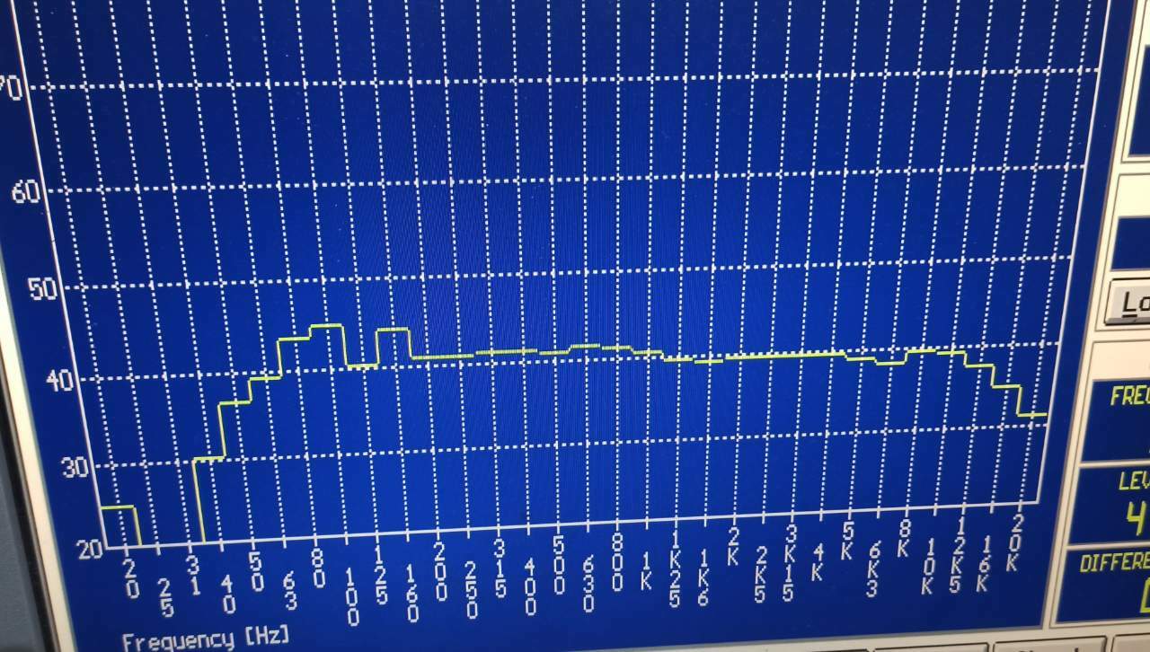

Dufay Inviato 7 Marzo 2025 Condividi Inviato 7 Marzo 2025 Risposta solo medi e acuti insieme 1 Link al commento https://melius.club/topic/24254-ascolti-a-casa-di-dufay/page/5/#findComment-1455798 Condividi su altri siti Altre opzioni di condivisione...
Dufay Inviato 7 Marzo 2025 Condividi Inviato 7 Marzo 2025 Come si nota le pendenze sono molto blande e non potrebbe essere diversamente col filtro usato. Ma il Tw ce lo fa tranquillamente è il medio suona abbastanza bene anche in piena gamma media. È usato come filler cioè un riempitivo ma ha comunque una importanza fondamentale e si sente parecchio. Link al commento https://melius.club/topic/24254-ascolti-a-casa-di-dufay/page/5/#findComment-1455804 Condividi su altri siti Altre opzioni di condivisione...

grisulea Inviato 7 Marzo 2025 Condividi Inviato 7 Marzo 2025 1 ora fa, Dufay ha scritto: non ti rimane che comprare un mini DSP e qualche altro finale... Pare ci voglia per forza. 3 ore fa, Dufay ha scritto: Il buco nella risposta del Tweeter è dovuta alla forma della flangia di fortuna usata. Infatti fuori asse sparisce cosa centra fuori asse? fuori asse sparisce anche la risposta in salita ma quella è, non è che diventa non in salita perché fuori asse cambia. 3 ore fa, Dufay ha scritto: Le misure guarda un po' confermano. confermano che serve il minidsp, anche senza analisi approfondita. Per me, poi ci si può accontentare. A quelle frequenze e non solo, siamo di bocca buona. Link al commento https://melius.club/topic/24254-ascolti-a-casa-di-dufay/page/5/#findComment-1455978 Condividi su altri siti Altre opzioni di condivisione...
Dufay Inviato 7 Marzo 2025 Condividi Inviato 7 Marzo 2025 34 minuti fa, grisulea ha scritto: Pare ci voglia per forza. cosa centra fuori asse? fuori asse sparisce anche la risposta in salita ma quella è, non è che diventa non in salita perché fuori asse cambia. confermano che serve il minidsp, anche senza analisi approfondita. Per me, poi ci si può accontentare. A quelle frequenze e non solo, siamo di bocca buona. Questa è la risposta dello stesso Tw sull'altra flangia che ha le stesse dimensioni del tweeter ed è tonda. Vedi che in asse non c'è più nessun buco? Per il Mini dsp che pareggia tutto ci attrezzeremo. È assolutamente indispensabile. Link al commento https://melius.club/topic/24254-ascolti-a-casa-di-dufay/page/5/#findComment-1456003 Condividi su altri siti Altre opzioni di condivisione...

grisulea Inviato 8 Marzo 2025 Condividi Inviato 8 Marzo 2025 8 ore fa, Dufay ha scritto: Vedi che in asse non c'è più nessun buco? A parte l'assurda risposta, praticamente la salita del k2, la misura l'hai fatta nello stesso identico posto? Non vedi che interferiscono tra loro da 4 a quasi 10 khz? Link al commento https://melius.club/topic/24254-ascolti-a-casa-di-dufay/page/5/#findComment-1456067 Condividi su altri siti Altre opzioni di condivisione...
