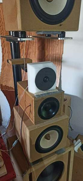

Dufay Inviato 9 Marzo 2025 Condividi Inviato 9 Marzo 2025 44 minuti fa, leosam ha scritto: @grisulea ciao Certo che il Seas e' quello con la membrana piu' chiara,in verita' li hai mai provati o testati questi altoparlanti? Da come ne parli evidentemente no,anche gli stessi Audiotechnology che probabilmente sono ancora oggi i migliori medi a cono disponibili sul mercato (soprattutto questi custom che hanno i magneti piu' prestanti, inserimenti di carbonio nelle membrane in poly,bobine in kapton e altre modifiche al transferro)li hai mai provati cosi come i Seas? Franco e' almeno 7 anni che li usa per cui si sara' fatto un'idea piuttosto chiara su come farli rendere al meglio tra di loro. Visto che sono il proprietario di questi diffusori e li conosco bene posso dirti che l'aggiunta dei medi aggiunge al tutto piu' corpo spessore e soundstage,non sono stati messi per coprire qualche mancanza del Seas o viceversa,sono voluti fin dall'inizio nel progetto perche' migliorano la qualita' e lo spessore del suono in generale,del resto anche i Seas rendono al meglio se utilizzati con medi di un certo calibro. Se ti ricordi all'inizio ero un po' scettico nella sostituzione del medio esotar con questo audio technology però mi sono ricreduto perché alla fine si sposa molto bene con tutto dal punto di vista timbrico. È un altoparlante che dà spessore al suono mentre il seas exotic se usato oltre i 1000 hertz tende a perdere un po' consistenza via via che sale l'incrocio. Non che non si possa fare si può fare benissimo e suona anche benissimo ma una via in più è meglio... Come dico sempre io c'è sempre un meglio. 1 Link al commento https://melius.club/topic/24254-ascolti-a-casa-di-dufay/page/7/#findComment-1456895 Condividi su altri siti Altre opzioni di condivisione...

grisulea Inviato 9 Marzo 2025 Condividi Inviato 9 Marzo 2025 Adesso, Dufay ha scritto: Visto che chiedi quale è vuol dire che allora che non lo conosci. Lo conosco tramite te ma mettendo solo la marca e non conoscendo il mid piccolo non sapevo di quali parlassi ma, ripeto, non parlavo dell'altoparlante in se ma dell'uso del piccolo mid e dell'inutilità a quel punto della botta di spesa del seas usato per circa una ottava. Potrai non essere d'accordo ma sono il secondo a dirtelo. Link al commento https://melius.club/topic/24254-ascolti-a-casa-di-dufay/page/7/#findComment-1456930 Condividi su altri siti Altre opzioni di condivisione...
grisulea Inviato 9 Marzo 2025 Condividi Inviato 9 Marzo 2025 3 minuti fa, audio2 ha scritto: ma il problema dove starebbe ? nessun problema son scelte, che mai io avrei fatto e non per filosofia ma per logica. Evidentemente la logica non è la stessa per tutti. Bene l'aggiunta del mid, anzi benissimo, male il modo di utilizzo a mio parere dettato dal voler sfruttare ancora il seas su banda abbastanza larga altrimenti sprecato. Ma il discorso era nato per altro e cioè per il buco sul tw. Altro ci sarebbe da dire, sempre di logica e geometria si parla, ma saremmo fuori tema. Quindi nulla da dire sul numero delle vie tanto meno sulla eccezionalità degli altoparlanti. Sarebbero considerazioni di carattere generale e questo non è un corso di acustica che per inciso non saprei tenere, c'è gente più adatta a farlo. Link al commento https://melius.club/topic/24254-ascolti-a-casa-di-dufay/page/7/#findComment-1456943 Condividi su altri siti Altre opzioni di condivisione...

Gustavino Inviato 9 Marzo 2025 Condividi Inviato 9 Marzo 2025 53 minutes ago, Dufay said: Se ti ricordi all'inizio ero un po' scettico nella sostituzione del medio esotar con questo audio technology però mi sono ricreduto perché alla fine si sposa molto bene con tutto dal punto di vista timbrico. È un altoparlante che dà spessore al suono mentre il seas exotic se usato oltre i 1000 hertz tende a perdere un po' consistenza via via che sale l'incrocio. Non che non si possa fare si può fare benissimo e suona anche benissimo ma una via in più è meglio... Come dico sempre io c'è sempre un meglio. Il tuo ottimo lavoro conferma quanto noto, al netto della difficolta di multi frazionare poi paga sempre . quindi visti i risultati bravissimo negli xover ed al buon gusto della scelta degli ap che condivido Ps quel seas necessita di aiutino essendo da 8" come tutti gli ottopolici del mondo anche se e' la base del loro fr ottimo tra altro ... Link al commento https://melius.club/topic/24254-ascolti-a-casa-di-dufay/page/7/#findComment-1456948 Condividi su altri siti Altre opzioni di condivisione...
Dufay Inviato 9 Marzo 2025 Condividi Inviato 9 Marzo 2025 46 minuti fa, grisulea ha scritto: nessun problema son scelte, che mai io avrei fatto e non per filosofia ma per logica. Evidentemente la logica non è la stessa per tutti. Bene l'aggiunta del mid, anzi benissimo, male il modo di utilizzo a mio parere dettato dal voler sfruttare ancora il seas su banda abbastanza larga altrimenti sprecato. Ma il discorso era nato per altro e cioè per il buco sul tw. Altro ci sarebbe da dire, sempre di logica e geometria si parla, ma saremmo fuori tema. Quindi nulla da dire sul numero delle vie tanto meno sulla eccezionalità degli altoparlanti. Sarebbero considerazioni di carattere generale e questo non è un corso di acustica che per inciso non saprei tenere, c'è gente più adatta a farlo. Come ti ho detto no. Il Seas è incrociato a 150 Hertz lo faccio arrivare fino a 2/300 hz dove può arrivare tranquillamente anche l'audio technology? Poteva incrociarlo a cinque seicento Hertz con incroci più pendenti? Tutto si può fare ma il Seas rende al meglio in questa maniera a mio parere. Il Seas suona meglio dell'audio technology fino a 1000 hertz questo ovviamente l'ho stabilito io e non le misure . Poi l'uso del medio come filler cioè riempitivo in questo caso dopo tante prove d'ascolto negli anni è la scelta per me migliore. Per questo uso sarebb certamente ideale un medio a cupola e l' esotar la scelta principe ma a costi molto superiori e a reperibilità quasi impossibile ormai. Un'altra scelta poteva essere il medio pmc o ATC che conosco il quale però non ha la bellezza della gamma media dell'esotar e costa quasi uguale. Insomma non bisogna pensare schematicamente ma tutto deve essere in funzione del risultato finale. Link al commento https://melius.club/topic/24254-ascolti-a-casa-di-dufay/page/7/#findComment-1456984 Condividi su altri siti Altre opzioni di condivisione...
