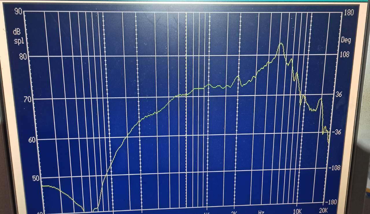

Dufay Inviato 10 Marzo 2025 Condividi Inviato 10 Marzo 2025 Allora per accontentare grisulaya due misure. Tweeter con supporto di polistirolo. Link al commento https://melius.club/topic/24254-ascolti-a-casa-di-dufay/page/8/#findComment-1457723 Condividi su altri siti Altre opzioni di condivisione...

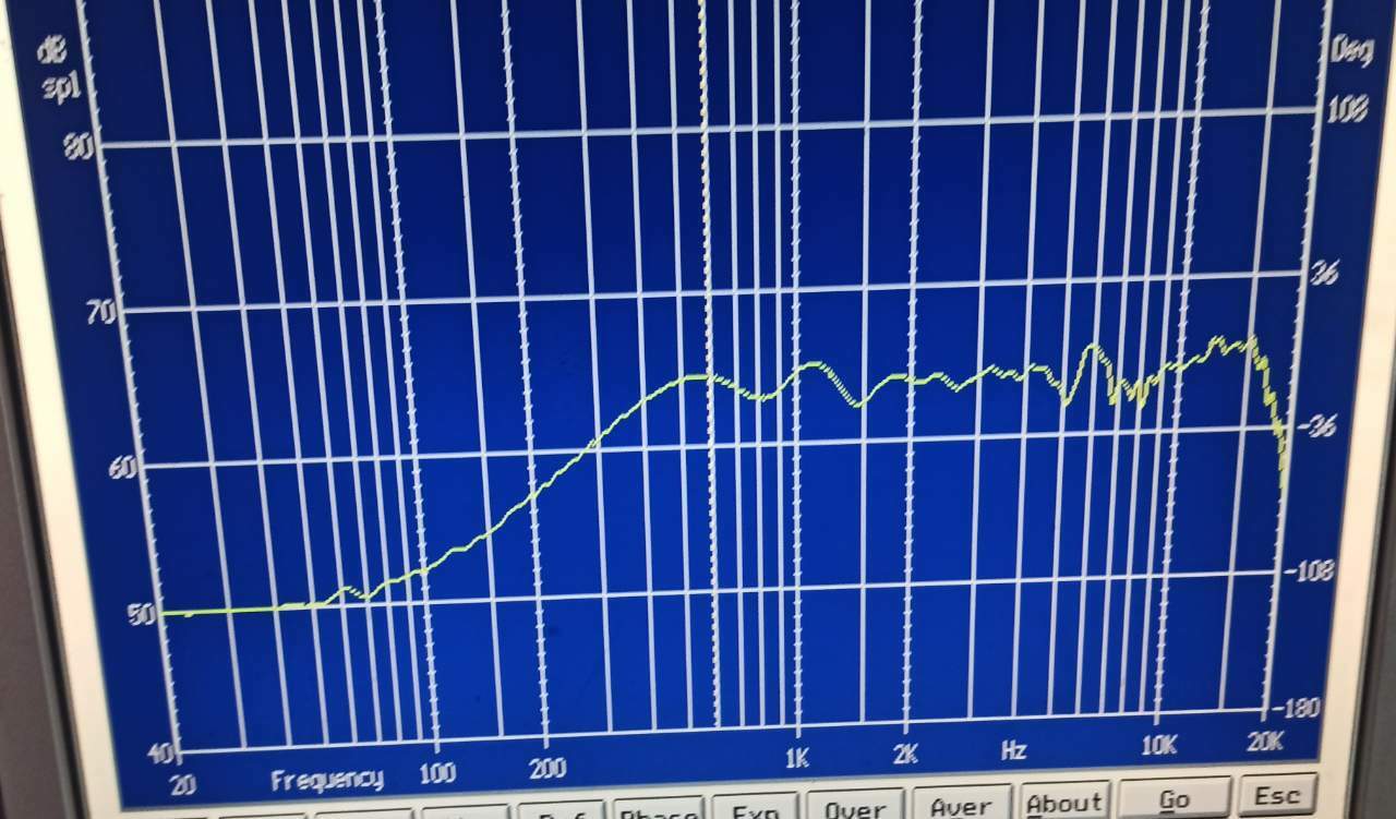

Dufay Inviato 10 Marzo 2025 Condividi Inviato 10 Marzo 2025 Twitter con supporto di acciaio inox di forma diversa da guardare la forma non il materiale ovviamente... Link al commento https://melius.club/topic/24254-ascolti-a-casa-di-dufay/page/8/#findComment-1457727 Condividi su altri siti Altre opzioni di condivisione...
Dufay Inviato 10 Marzo 2025 Condividi Inviato 10 Marzo 2025 1 Link al commento https://melius.club/topic/24254-ascolti-a-casa-di-dufay/page/8/#findComment-1457729 Condividi su altri siti Altre opzioni di condivisione...
Dufay Inviato 10 Marzo 2025 Condividi Inviato 10 Marzo 2025 Per non avere problemi di diffrazione bisognerebbe tagliuzzare il supporto di polistirolo ma essendo il contenitore dell'imballo dei tweeter non lo voglio fare... Diciamo che all'ascolto pure così rende bene l'idea. Quella del controllo delle diffrazioni è una delle cose di secondo o terzo livello non è la più importante. C'è più di qualcuno che nella progettazione si fissa su un aspetto e maniacalmente lo affronta. È il modo sbagliato di ragionare. Ovviamente in un sistema definitivo bisogna tener conto anche di questo Link al commento https://melius.club/topic/24254-ascolti-a-casa-di-dufay/page/8/#findComment-1457737 Condividi su altri siti Altre opzioni di condivisione...

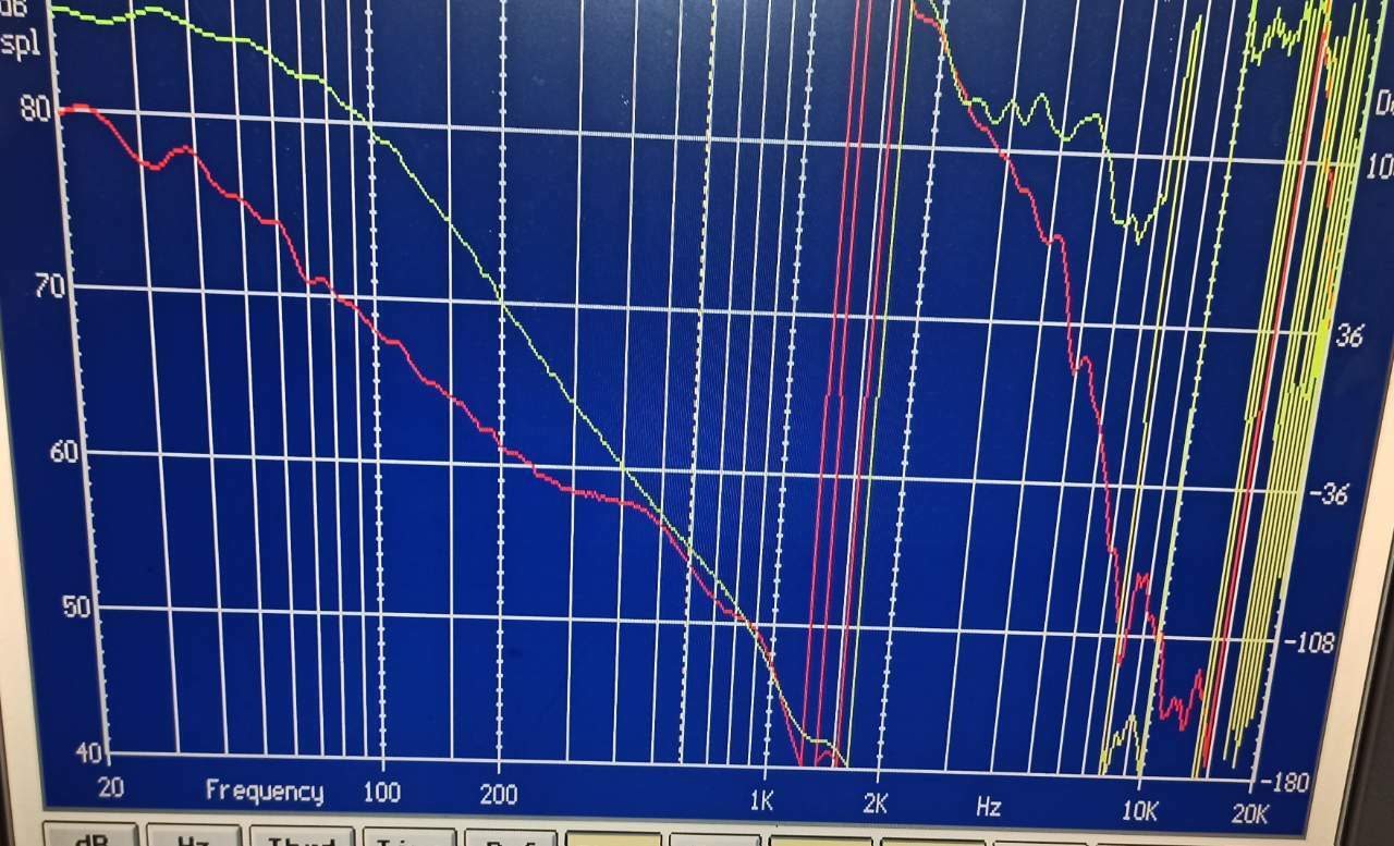

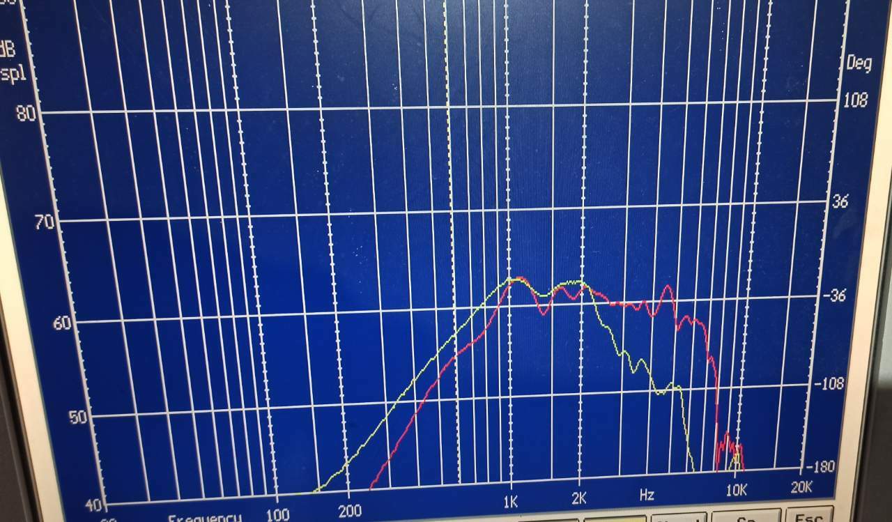

Dufay Inviato 10 Marzo 2025 Condividi Inviato 10 Marzo 2025 14 minuti fa, joe845 ha scritto: scusa, ma non è un pò troppo in salita? non è per fare polemica eh? solo per capire. probabilmente mi sfugge qualcosa.. Gli Se guardi le misure che ho pubblicato prima vedi che il medio anzi l'unione tra medio filler e medio-basso serve appunto a linearizzare il tutto. La risposta in asse rimane comunque leggermente in salita per compensare la dispersione.. Furiasse in ambiente ad una certa distanza diventa praticamente perfetta. Risposta in anecoica simulata valida partire da 400 Hertz Link al commento https://melius.club/topic/24254-ascolti-a-casa-di-dufay/page/8/#findComment-1457770 Condividi su altri siti Altre opzioni di condivisione...

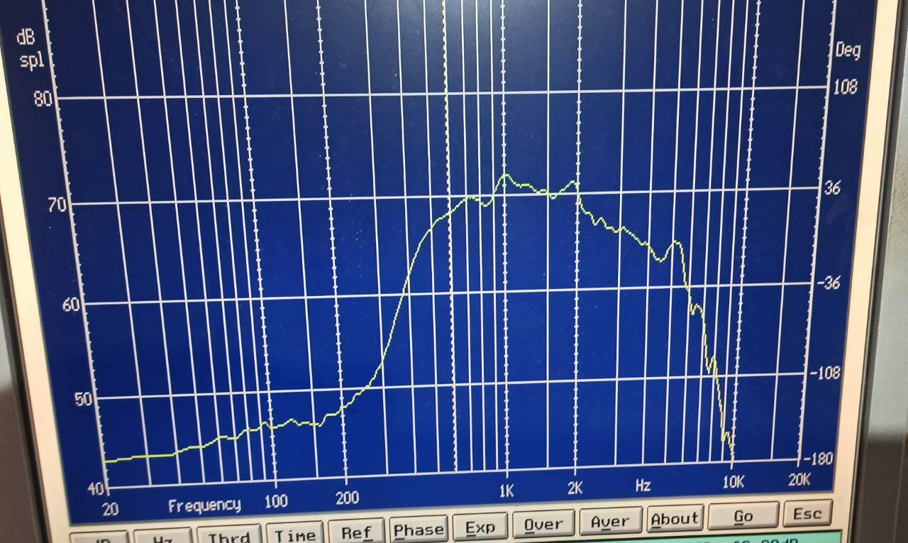

Dufay Inviato 10 Marzo 2025 Condividi Inviato 10 Marzo 2025 Non ho saputo resistere e ho tagliato il supporto... E ovviamente la risposta in asse cambia il buco si sposta da un'altra parte. Link al commento https://melius.club/topic/24254-ascolti-a-casa-di-dufay/page/8/#findComment-1457818 Condividi su altri siti Altre opzioni di condivisione...
