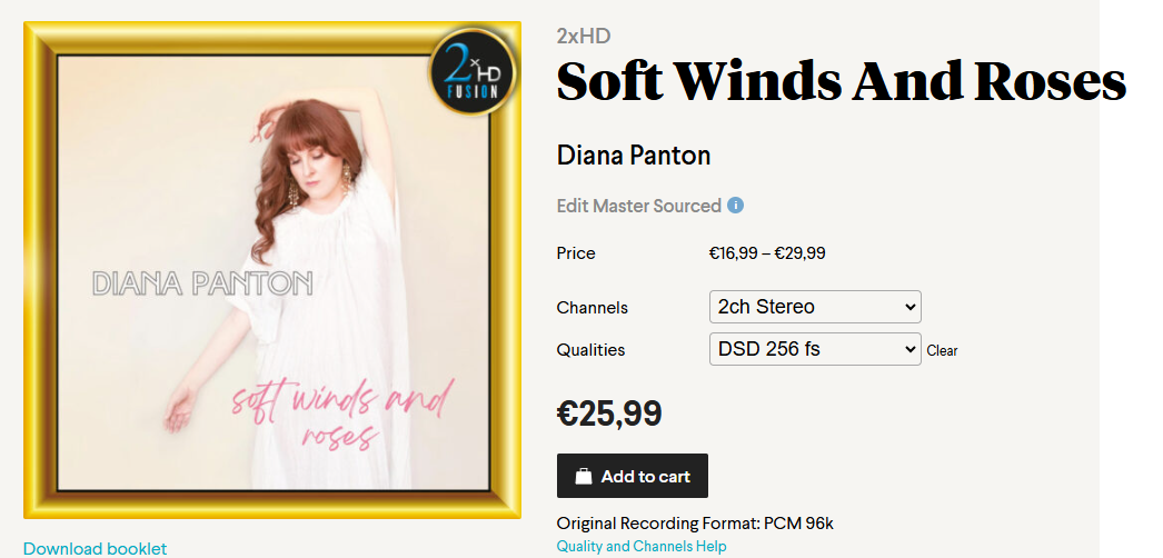

TetsuSan Inviato 28 Febbraio 2025 Condividi Inviato 28 Febbraio 2025 Mi è arrivata questa mail pubblicitaria e, sinceramente, non trovo un motivo valido per spender più soldi. Il formato originario è 96/24, costa € 16,99 e, considerazioni di gusto a parte, non trovo un motivo tecnico per scegliere formati superiori. E' un mio limite ?? Link al commento https://melius.club/topic/24256-se-il-master-%C3%A8-9624-pcmperch%C3%A9-comprare-un-upsampling-che-costa-di-pi%C3%B9/ Condividi su altri siti Altre opzioni di condivisione...

granosalis Inviato 1 Marzo 2025 Condividi Inviato 1 Marzo 2025 20 ore fa, TetsuSan ha scritto: Mi è arrivata questa mail pubblicitaria e, sinceramente, non trovo un motivo valido per spender più soldi. Il formato originario è 96/24, costa € 16,99 e, considerazioni di gusto a parte, non trovo un motivo tecnico per scegliere formati superiori. E' un mio limite ?? Ed hai ragione, non esiste un motivo valido per acquistare files a frequenze di campionamento superiori a quella del master stesso. La differenza di prezzo potrebbe essere data dal maggior spazio occupato e conseguente maggior banda necessaria ad inviarlo. Qui pero' parliamo anche di un processo di trascodifica da PCM a DSD. L'unica cosa che mi viene in mente e' un sistema batch che effettua la trascodifica e l'upsampling del file lasciando all'utente la possibilità di scegliere ed al fornitore naturalmente l'opportunità di guadagnare piu' soldi. 1 Link al commento https://melius.club/topic/24256-se-il-master-%C3%A8-9624-pcmperch%C3%A9-comprare-un-upsampling-che-costa-di-pi%C3%B9/#findComment-1450425 Condividi su altri siti Altre opzioni di condivisione...
