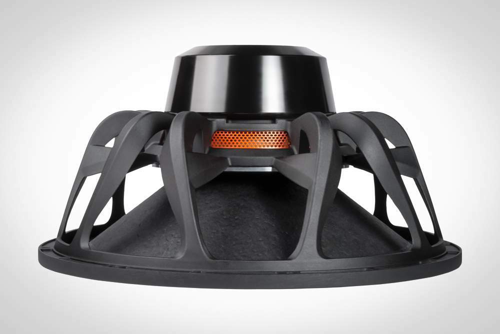

Membro_0025 Inviato 1 Marzo 2025 Condividi Inviato 1 Marzo 2025 https://faitalpro.com/highlights/2025/21XL3000/ Pazzesco ... Link al commento https://melius.club/topic/24272-nuovo-bellissimo-mega-woofer-da-faital/ Condividi su altri siti Altre opzioni di condivisione...
Coltr@ne Inviato 1 Marzo 2025 Condividi Inviato 1 Marzo 2025 @Garibaldi cosa hai visto? Link al commento https://melius.club/topic/24272-nuovo-bellissimo-mega-woofer-da-faital/#findComment-1450758 Condividi su altri siti Altre opzioni di condivisione...

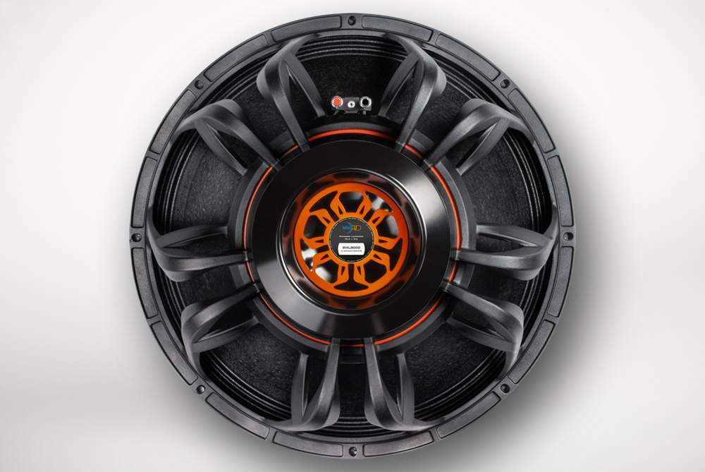

OLIMPIA2 Inviato 2 Marzo 2025 Condividi Inviato 2 Marzo 2025 Interessante. Mai visto un 21". Sopporta 3000W continui e 6000W di picco, 98dB di efficienza. Ci dovrebbe venire un bel subwoofer. Link al commento https://melius.club/topic/24272-nuovo-bellissimo-mega-woofer-da-faital/#findComment-1450892 Condividi su altri siti Altre opzioni di condivisione...
Giannimorandi Inviato 2 Marzo 2025 Condividi Inviato 2 Marzo 2025 Grande come un armadio quasi però magari un push pull per dimezzare il volume potrebbe andare bene Link al commento https://melius.club/topic/24272-nuovo-bellissimo-mega-woofer-da-faital/#findComment-1450907 Condividi su altri siti Altre opzioni di condivisione...
Dufay Inviato 2 Marzo 2025 Condividi Inviato 2 Marzo 2025 Io lo prenderei anche solo per guardarlo. Mai visto un cestello più bello. Da montare al contrario oppure in push pull.. Non lo metterei in una tromba perché non si vede. 2 Link al commento https://melius.club/topic/24272-nuovo-bellissimo-mega-woofer-da-faital/#findComment-1451011 Condividi su altri siti Altre opzioni di condivisione...

Luca44 Inviato 2 Marzo 2025 Condividi Inviato 2 Marzo 2025 3 ore fa, Giannimorandi ha scritto: Grande come un armadio quasi però magari un push pull per dimezzare il volume potrebbe andare bene L'ingombro che darebbe il cestello che sporge + il volume di carico ridotto sarebbe come quello del volume necessario per un solo woofer e visti gli ingombri che servirebbero poi per i tubi di accordo con un volume di carico dimezzato... Ha Qts 0,25 e Vas 284 dm3 , contenuto viste le dimensioni del cono e l'escursione . Quasi ti serve più volume per il tubo di accordo che per caricare il woofer se lo carichi in Bass-Reflex e lo vuoi accordare un po' in basso... Link al commento https://melius.club/topic/24272-nuovo-bellissimo-mega-woofer-da-faital/#findComment-1451128 Condividi su altri siti Altre opzioni di condivisione...
Luca44 Inviato 2 Marzo 2025 Condividi Inviato 2 Marzo 2025 Ci fate un Transflex o un Paraflex o Tapped Horn, montate un woofer solo al contrario , così vedete il cestello e risolvete (oppure chiuso nel bass reflex ma con una parete trasparente per fare i guardoni...) Link al commento https://melius.club/topic/24272-nuovo-bellissimo-mega-woofer-da-faital/#findComment-1451137 Condividi su altri siti Altre opzioni di condivisione...
Giannimorandi Inviato 2 Marzo 2025 Condividi Inviato 2 Marzo 2025 Per un utilizzo domestico sufficiente una sospensione pneumatica di 120/150 litri scende abbastanza in basso con sufficiente spl con una cassa più piccola di una lavatrice almeno si può inserire da qualche parte Link al commento https://melius.club/topic/24272-nuovo-bellissimo-mega-woofer-da-faital/#findComment-1451255 Condividi su altri siti Altre opzioni di condivisione...

Luca44 Inviato 3 Marzo 2025 Condividi Inviato 3 Marzo 2025 Il 02/03/2025 at 16:17, Giannimorandi ha scritto: Per un utilizzo domestico sufficiente una sospensione pneumatica di 120/150 litri scende abbastanza in basso con sufficiente spl con una cassa più piccola di una lavatrice almeno si può inserire da qualche parte Sono quasi allergico alla sospensione pneumatica , cmq qs enorme woofer in teoria può stare in bass reflex in volumi pari a quelli che hai citato , soprattutto se ci metti dell'assorbente acustico . E' il Qts bassino che inquieta un po' se deve essere usato senza "artifici digitali/elettronici", potrebbe non essere esattamente user-friendly , in casa meglio altro credo oppure usarlo in altro caricamento e rassegnarsi a volumi enormi , se proprio si volessero tirare giù le pareti. Link al commento https://melius.club/topic/24272-nuovo-bellissimo-mega-woofer-da-faital/#findComment-1452357 Condividi su altri siti Altre opzioni di condivisione...
Dubleu Inviato 4 Marzo 2025 Condividi Inviato 4 Marzo 2025 Ho in casa un 18xl1800, ottime prestazioni e ben sopra le righe per uso domestico. Ora ho regolato meglio il DSP e se non ricordo male in ambiente arrivo sui 15hz lineari. Un 21 non ha senso, già il 18xl è meglio farlo lavorare solo in infrasonico. Link al commento https://melius.club/topic/24272-nuovo-bellissimo-mega-woofer-da-faital/#findComment-1452713 Condividi su altri siti Altre opzioni di condivisione...
