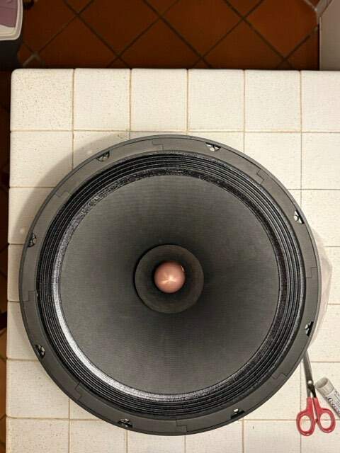

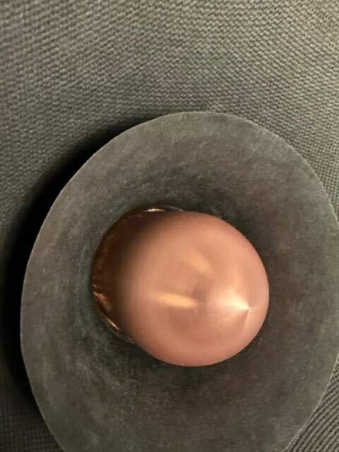

luka62 Inviato 4 Marzo 2025 Autore Condividi Inviato 4 Marzo 2025 Oggi sono arrivati gli AD Super 15 ferrite. Devo dire che sono davvero belli, vedremo cosa riusciranno a fare. Al centro è in alluminio sembra quasi un coassiale. Link al commento https://melius.club/topic/24285-audio-nirvana-super-15-full-range/page/2/#findComment-1453337 Condividi su altri siti Altre opzioni di condivisione...
Luca44 Inviato 4 Marzo 2025 Condividi Inviato 4 Marzo 2025 @luka62 Belli sono belli !! Ora passerei ad un bel rodaggio Link al commento https://melius.club/topic/24285-audio-nirvana-super-15-full-range/page/2/#findComment-1453396 Condividi su altri siti Altre opzioni di condivisione...

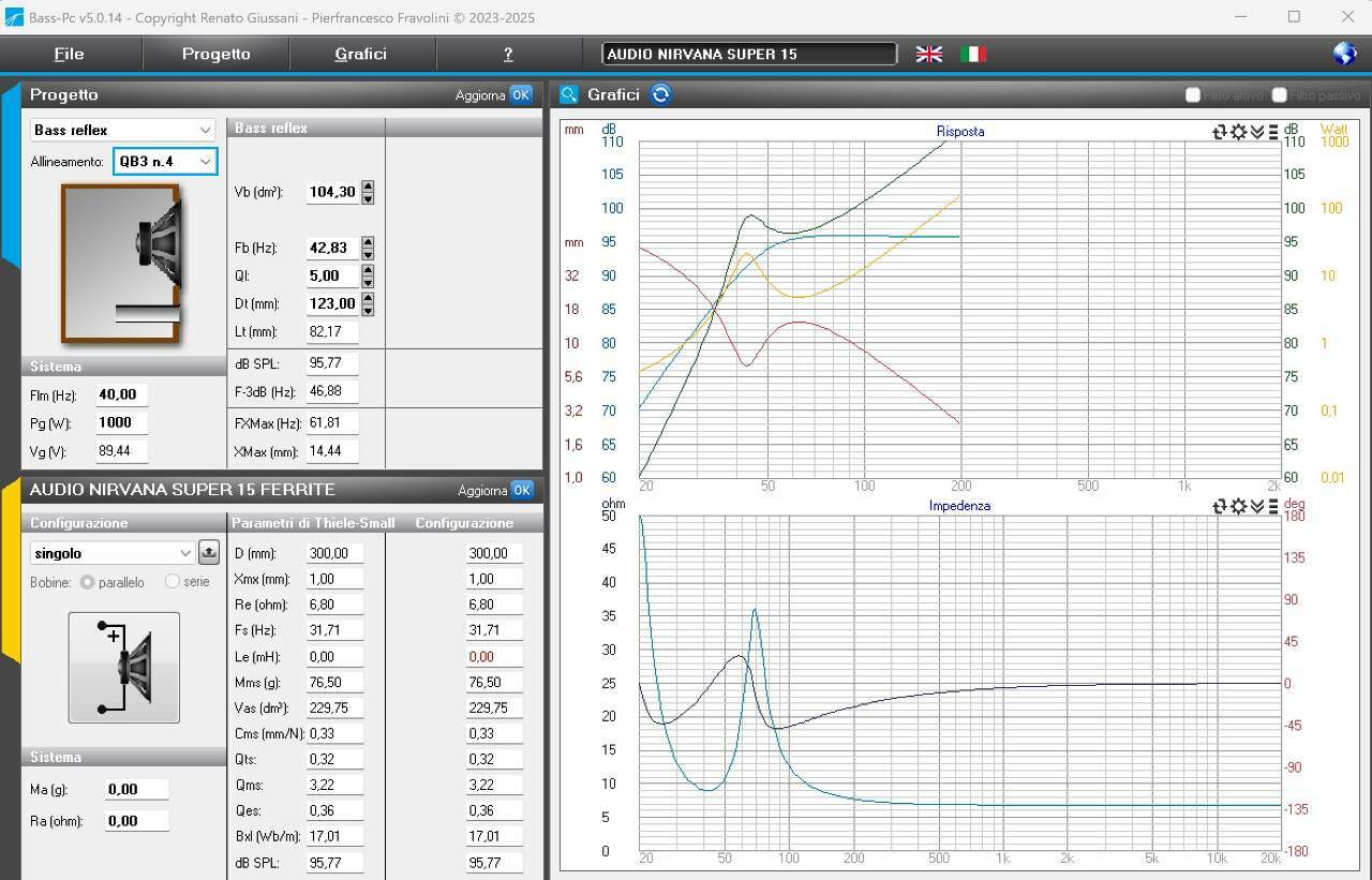

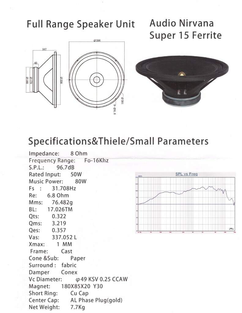

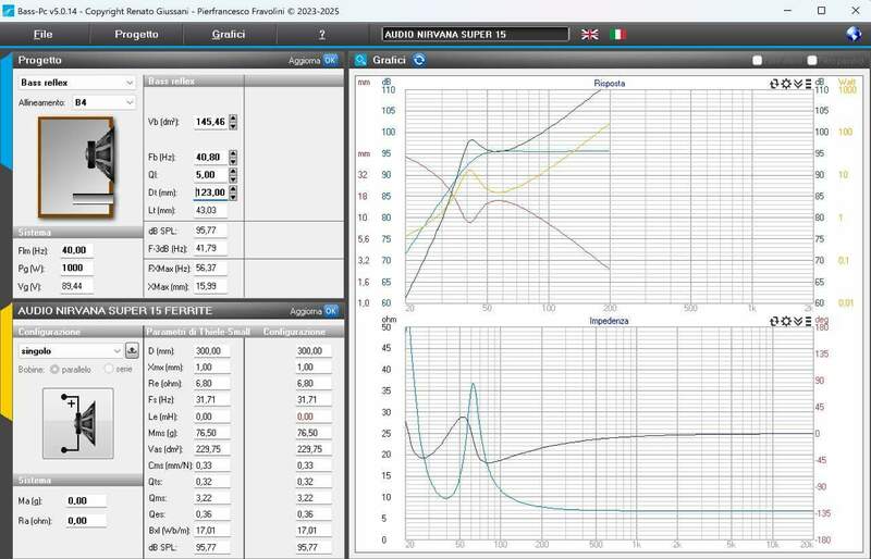

luka62 Inviato 5 Marzo 2025 Autore Condividi Inviato 5 Marzo 2025 Ho tanti dubbi se cominciare a fare i mobili o accantonare prima di spendere altri soldi. La curiosità però si è impossessata di me. David nelle varie interviste dice che i grafici sono tutte stupidaggini che nulla hanno a che vedere con come si sentiranno ma ... e dico ma .... il grafico non fa presagire nulla di buono Poi una curiosità e chiedo a voi: con programma on line ho visto a che frequenza risuona il mobile avendo come dati certi il volume del diffusore e l'assenza del tubo di accordo. Con spessore 19 mm ovvero lo spessore del legno risulterebbe accordato a 41 Hz. Ha senso questa cosa? Link al commento https://melius.club/topic/24285-audio-nirvana-super-15-full-range/page/2/#findComment-1454123 Condividi su altri siti Altre opzioni di condivisione...
audio2 Inviato 5 Marzo 2025 Condividi Inviato 5 Marzo 2025 @luka62 se li hai io seguirei il progetto che ti hanno dato, le simulazioni online sono quello che sono e penso che invece in casa madre avranno anche provato. poi per correggere un attimo la risposta fai anche presto a spostare avanti o indietro il diffusore e ad angolarlo verso l' interno. Link al commento https://melius.club/topic/24285-audio-nirvana-super-15-full-range/page/2/#findComment-1454125 Condividi su altri siti Altre opzioni di condivisione...
