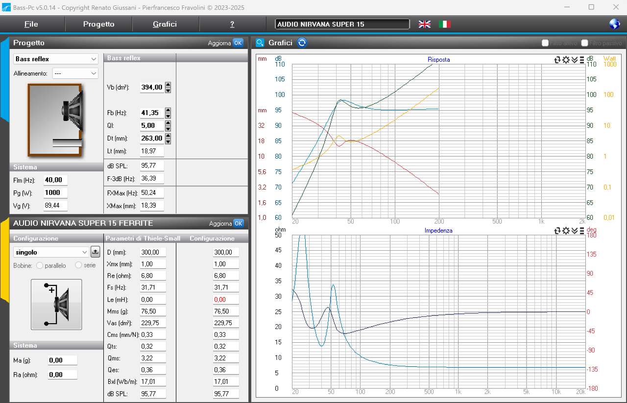

maxgazebo Inviato 6 Marzo 2025 Condividi Inviato 6 Marzo 2025 3 ore fa, luka62 ha scritto: Non ho problemi di ingombro, gli ho chiesto il miglior altoparlante possibile ed il miglior box possibile per quell'altoparlante. Ne è uscito fuori un AP Nirvana super 15 ferrite ed un box di 394 lt. Purtroppo non trovo le formule inverse per calcolare un singolo tubo rispetto a 3 diversi...non mi ricordo come si faceva...per fare una simulazione mi serve diametro e lunghezza di un singolo tubo Qualcuno si ricorda? Link al commento https://melius.club/topic/24285-audio-nirvana-super-15-full-range/page/4/#findComment-1454956 Condividi su altri siti Altre opzioni di condivisione...
luka62 Inviato 6 Marzo 2025 Autore Condividi Inviato 6 Marzo 2025 9 minuti fa, maxgazebo ha scritto: Ettecredo...oste com'è er vino? bbbòno!!! Si certo al netto dell'oste però fa un amp con quelle valvole piuttosto che con altro tipo 7 minuti fa, maxgazebo ha scritto: Purtroppo non trovo le formule inverse per calcolare un singolo tubo rispetto a 3 diversi...non mi ricordo come si faceva...per fare una simulazione mi serve diametro e lunghezza di un singolo tubo Qualcuno si ricorda? sono senza tubo, solo tre fori diametro 6" Link al commento https://melius.club/topic/24285-audio-nirvana-super-15-full-range/page/4/#findComment-1454958 Condividi su altri siti Altre opzioni di condivisione...
maxgazebo Inviato 6 Marzo 2025 Condividi Inviato 6 Marzo 2025 1 ora fa, luka62 ha scritto: sono senza tubo, solo tre fori diametro 6" sono 3 tubi diametro 6" lungo 19mm...hai detto che il legno deve essere da 19mm giusto? Link al commento https://melius.club/topic/24285-audio-nirvana-super-15-full-range/page/4/#findComment-1455047 Condividi su altri siti Altre opzioni di condivisione...

Luca44 Inviato 7 Marzo 2025 Condividi Inviato 7 Marzo 2025 6 ore fa, maxgazebo ha scritto: Purtroppo non trovo le formule inverse per calcolare un singolo tubo rispetto a 3 diversi...non mi ricordo come si faceva...per fare una simulazione mi serve diametro e lunghezza di un singolo tubo Qualcuno si ricorda? Possibilità 1 sommi le aree dei 3 tubi lasciandone inalterata la lunghezza e poi calcoli il diametro equivalente , quindi abbiamo un raggio di 7,6 cm ( metà dei 15,2 del diametro ) che dobbiamo elevare al quadrato e moltiplicare per 3,14 , il tutto ti da poco più di 181 cm quadrati circa per un "tubo" , che moltiplicato per 3 ti da 543 centimetri quadrati totali . Adesso ti basta dividere 543 per 3,14 che fa 173 di cui poi devi fare la radice quadrata ottenendo 13,15 che sarebbe il raggio del foro equivalente , pari a un foro da 26,3 cm di diametro ... Non so che programma tu abbia ma qlc programma potrebbe protestare per dimensione eccessiva ... Se si rifiuta di prenderlo fammi sapere . Link al commento https://melius.club/topic/24285-audio-nirvana-super-15-full-range/page/4/#findComment-1455177 Condividi su altri siti Altre opzioni di condivisione...

maxgazebo Inviato 7 Marzo 2025 Condividi Inviato 7 Marzo 2025 7 ore fa, Luca44 ha scritto: pari a un foro da 26,3 cm di diametro ... Non so che programma tu abbia ma qlc programma potrebbe protestare per dimensione eccessiva ... OK grazie!! Io utilizzo Bass PC 5.0 di Giussani e Fravolini...il problema della dimensione eccessiva non ci sarebbe, solo per il fatto che un diametro del genere darebbe una lunghezza enorme...un gasdotto Avevo già provato a fare simulazioni con quei volumi e ipotesi di tubi con quel diametro...vengono delle lunghezze importanti, 30 e passa centimetri...oltre ad avere risposte molto attenuate, "forzando" il woofer ad accordarsi molto in basso non avendone le possibilità Non so...ma credo che le ipotesi di box proposte dal costruttore siano di provenienza empirica, in tutto questo ci vedo poco di simulato in base a parametri reali Link al commento https://melius.club/topic/24285-audio-nirvana-super-15-full-range/page/4/#findComment-1455271 Condividi su altri siti Altre opzioni di condivisione...

Luca44 Inviato 7 Marzo 2025 Condividi Inviato 7 Marzo 2025 1 minuto fa, maxgazebo ha scritto: OK grazie!! Io utilizzo Bass PC 5.0 di Giussani e Fravolini...il problema della dimensione eccessiva non ci sarebbe, solo per il fatto che un diametro del genere darebbe una lunghezza enorme...un gasdotto Avevo già provato a fare simulazioni con quei volumi e ipotesi di tubi con quel diametro...vengono delle lunghezze importanti, 30 e passa centimetri...oltre ad avere risposte molto attenuate, "forzando" il woofer ad accordarsi molto in basso non avendone le possibilità Non so...ma credo che le ipotesi di box proposte dal costruttore siano di provenienza empirica, in tutto questo ci vedo poco di simulato in base a parametri reali Il progetto che gli hanno dato probabilmente è accordato abbastanza in alto , comunque con un volume di 400 litri non dovrebbe neppure essere bassissimo . Hai provato la simulazione libera ? In pratica non devi selezionare nessun allineamento ma solo fare una simulazione di ciò ch hai , dovrebbe funzionare ( un tempo lo facevo spesso per progettare in base ad es a risposta ai transienti/volume piuttosto che altri parametri per avere vantaggi su una cassa chiusa equivalente )Stasera provo a mano io ,adesso non posso , il Bass PC lo avevo ma non so più dove , non lo uso da una vita ( forse avevo il Bass 30 con un mare di parametri di vecchi woofer inseriti) . Link al commento https://melius.club/topic/24285-audio-nirvana-super-15-full-range/page/4/#findComment-1455288 Condividi su altri siti Altre opzioni di condivisione...
maxgazebo Inviato 7 Marzo 2025 Condividi Inviato 7 Marzo 2025 Adesso, Luca44 ha scritto: Hai provato la simulazione libera ? In pratica non devi selezionare nessun allineamento ma solo fare una simulazione di ciò ch hai , dovrebbe funzionare certo che ho provato...non è da un giorno che lo uso...negli anni '80 avevo negozio, ci progettavo diffusori e sub-woofer con BassPC per i clienti, quando ancora girava su Windows 3.1 mi sembra...quello che si installava con 7 floppy diversi...periodo Cretaceo... 1 Link al commento https://melius.club/topic/24285-audio-nirvana-super-15-full-range/page/4/#findComment-1455292 Condividi su altri siti Altre opzioni di condivisione...
Luca44 Inviato 7 Marzo 2025 Condividi Inviato 7 Marzo 2025 @maxgazebo non te lo simula ? In caso stasera provvedo all'antica , foglio di carta e calcolatrice Link al commento https://melius.club/topic/24285-audio-nirvana-super-15-full-range/page/4/#findComment-1455300 Condividi su altri siti Altre opzioni di condivisione...
